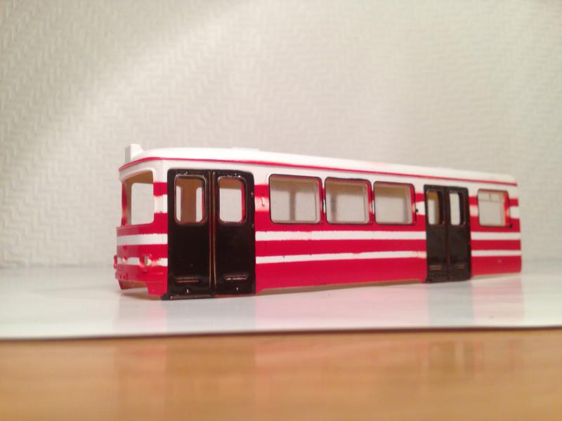

07 December 2013, 23:31:38 »
Nou, ik kon het niet laten; ik wilde een kleine proef doen op een oude rocokap. Alleen om te kijken hoe het afplakken zou gaan. Ik heb het NIET zorgvuldig gedaan, niet netjes, en zonder geduld. Gewoon, of de banen kloppen. (Ik vind van wel, alhoewel een roco kap niet dezelfde hoogte heeft, dus de schortplaten zitten er niet op...)

@Martijn; vond ik ook, dus ik heb 2 andere kappen met wat meer aandacht en geduld bewerkt, staat nu in de grondverf. Dus binnenkort, ter behoeve van proef, een HTM Duwag!
