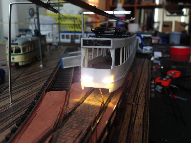

Goed; ondertussen ben ik natuurlijk lekker verder gegaan. Afgezien van mijn nieuwe fulltime baan waardoor ik plotsklaps veel minder zin/tijd/puf heb om er nog wat aan te doen, zijn de weekenden des te productiever.

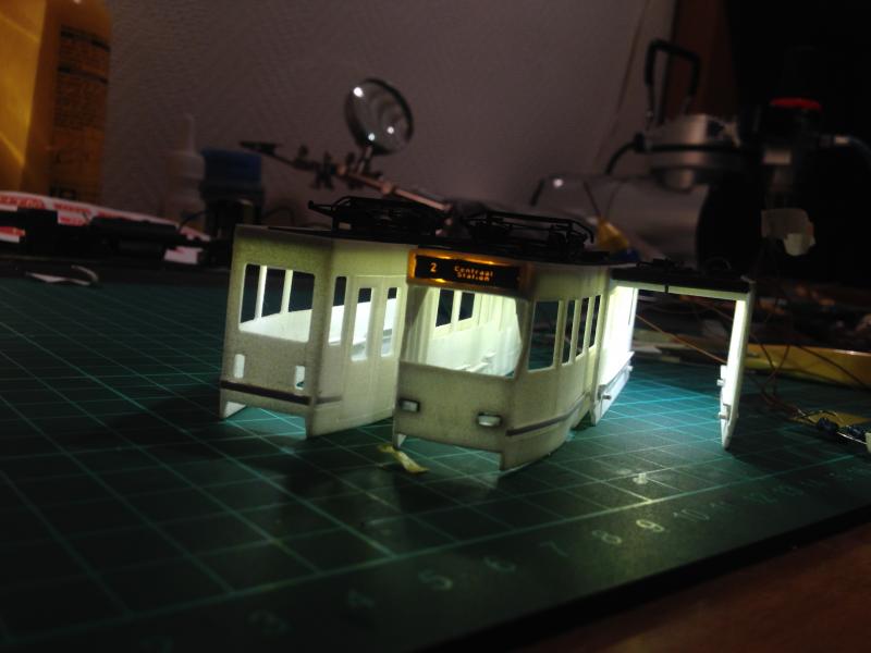

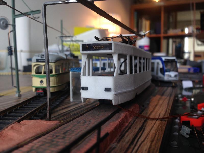

Ik heb in de kappen de knoop doorgehakt en de koersrollen eruit gesneden. Dit is me gelukkig goed gelukt. Ik was bezig met een externe partij om decals te maken voor de koersrollen, maar die vond ik niet zo goed gelukt, dus ik heb van de koersrolstickers van mijn Halling RET Citadis gebruikt (lijn 23 naar Centraal Station) en deze wat verknipt zodat er '2 Centraal STation' uit is gekomen. Helaas staat het onder elkaar, en is het in het grootbedrijf áls er al naar centraal wordt gereden als eindpunt achter elkaar gezet. Maar goed, deze stickers zijn wel netjes en nu kan er licht achter worden geplaatst.
Tevens was ik al bezig om frontseinen te fabriceren. Zoals altijd; op de foto's lijkt het véél te fel, maar in het eggie is dat niet. Wel moet ik er nog voor zorgen dat het licht niet ontsnapt aan de onderkant. Dat het licht op dit moment door de kappen heen schijnt wordt met het spuiten/schilderen van de kappen ontdaan. (Tevens zal er aan de binnenkant een zwart masker geplaatst worden, die door de cabineinrichting niet te zien zal zijn.)

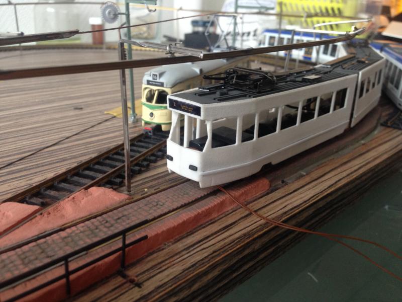

Oh: En PS: Toegegeven, de tram staat te hoog op de pootjes. Helaas is het op het moment té veel werk om daar een iets goeds van te breien: Als ik de ophanging verlaag, zal het dak op de geledingen komen te liggen waardoor die weer aangepast moeten worden en daardoor ik zelf weer met styreen moet werken en daardoor.. Nou goed, ik doe het gewoon niet, als je vanaf 'kijkhoogte' kijkt, valt het totaal niet op. Alleen alssie naast de PCC staat zie je dat het wat hoger is. (Naast de Randstadrail valt het daarentegen weer niet op...)
En we gaan rustig verder....

Wes, je maakt mijn zondag weer goed  (y)
Je bent creatief bezig!
Het is overigens wel héél lang geleden dat in Den Haag tramlijn 2 het Centraal Station als eindpunt had. Sinds de keerlus er weg is is het voor de GTL ook niet meer mogelijk, maar nu lijn 2 met RR rijd, kunnen ze de 'tailtrack' gebruiken..
Ga zo door, ga zo door..!

Dat weet ik, maar het is waarschijnlijk maar even tijdelijk, totdat ik de decals heb. Puur voor het gezicht.
Ik ben benieuwd wat jouw vorderingen zijn!

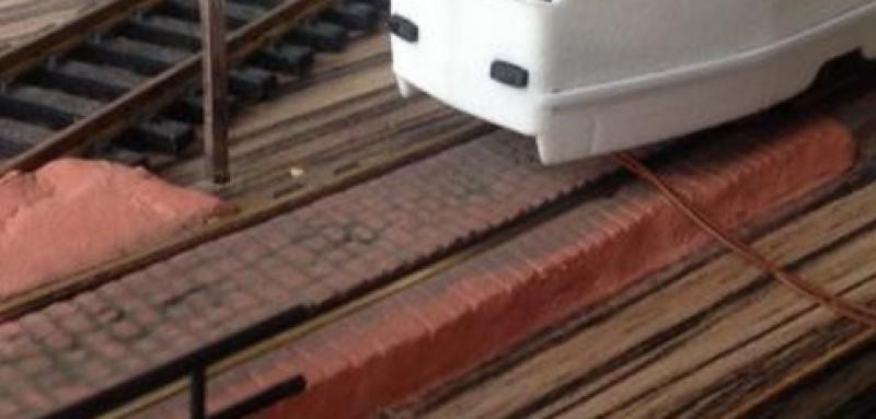

Wat ik ook wel mooi vind zijn de straatstenen.
Is dat f....?klei. Weet even de naam niet meer.
Zie de foto.
Ga zo door en je krijgt een prachtige GTL!

Lijkt meer op terracotta DAS klei.

Ja, het is DAS klei, in terracotta. Het is maar een proef/testbaan om wat dingen te testen, hiervoor het straatspoor. Naar mijn mening werkt het goed, alleen is het heel arbeidsintensief. Als ik dadelijk meerdere straten of pleintjes maak zal ik heel wat uurtjes moeten maken... ::)

Tuurlijk...........das klei ;D
Dankje, was even de weg kwijt. :D

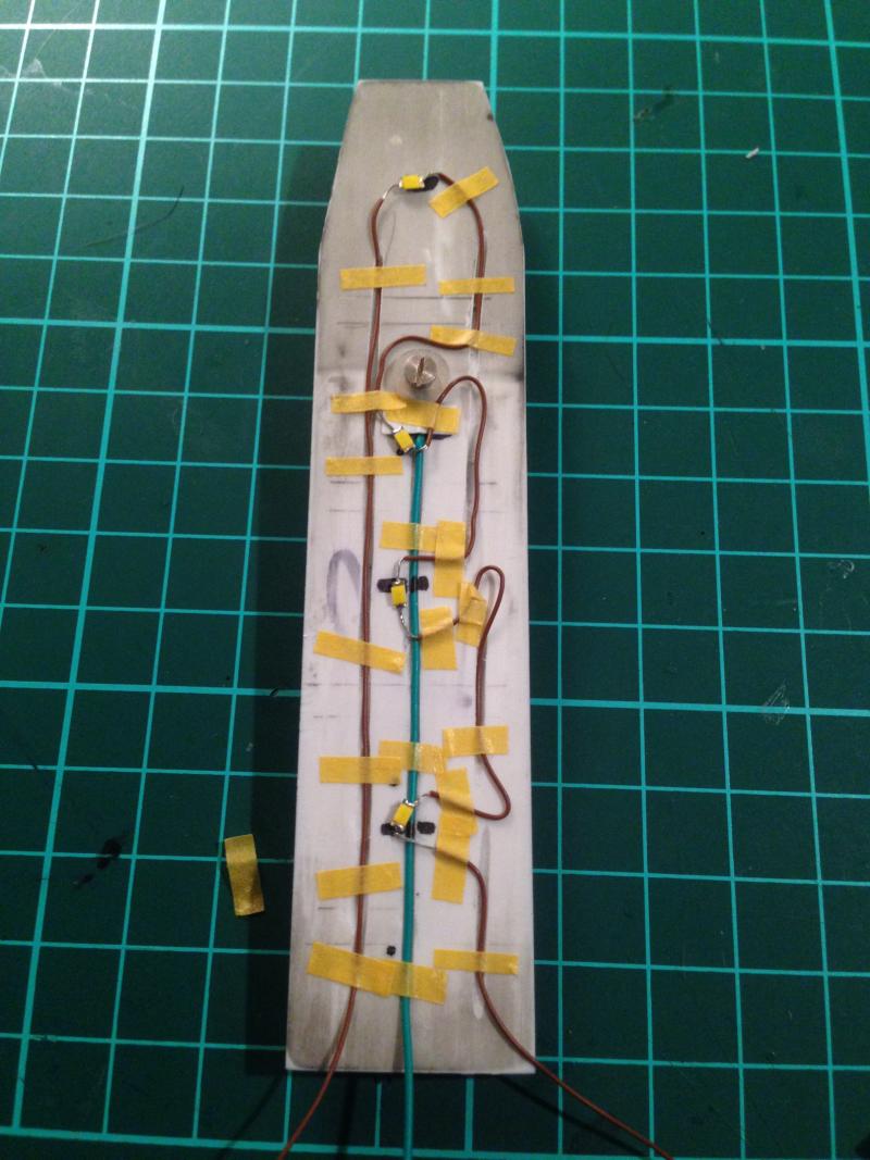

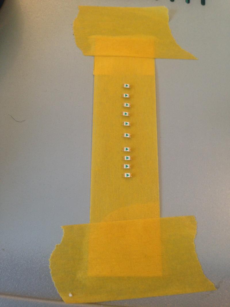

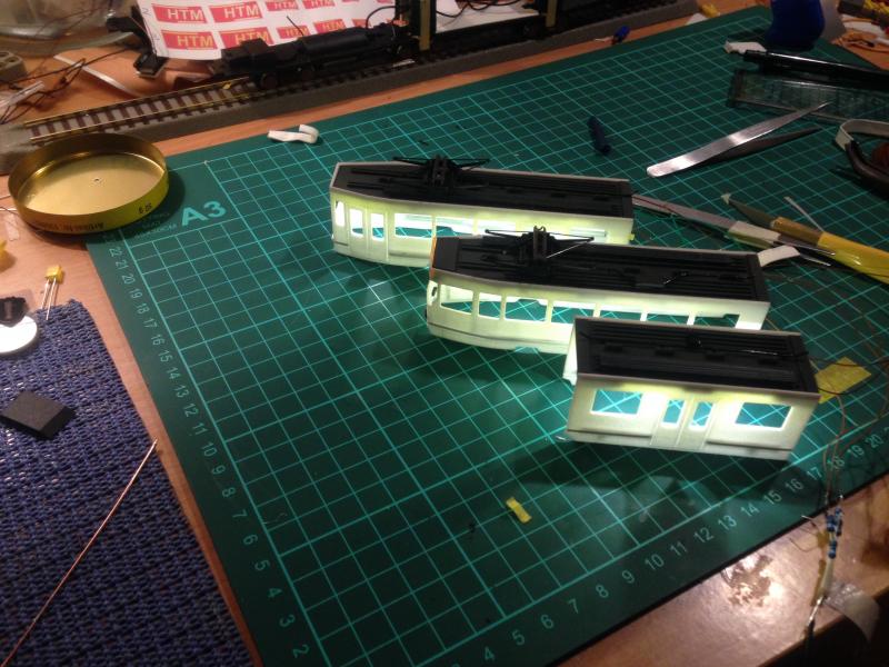

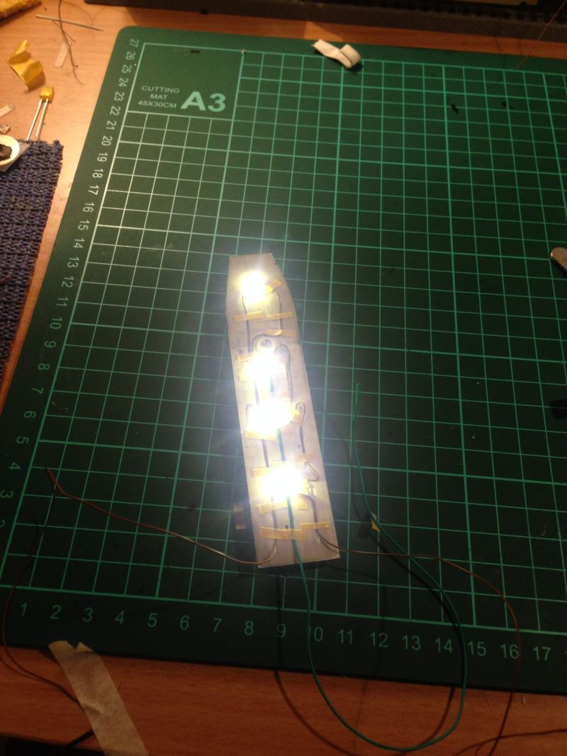

Interieur; Binnenverlichting.
Van alle nodige aanpassingen en toevoegingen doe ik er een aantal door elkaar; ik ben bezig met de kappen, ik was bezig met het dak, verfraaing, afwerking, al met al druk bezig. Vandaag had ik een vrij dagje en heb ik me ontfermd over de binnenverlichting.
Ik had eerst kleine 'tl-balkjes' gemaakt met styreen en een diffuus vel, en 3mm LED's. Al vrij snel kwam ik erachter dat dit te groot werd en dat die balkjes op 'preiserhoogte' te snel gezien zullen worden. Daarom iets anders; ik heb warmwitte SMD 1206 ledjes gekocht en daarmee aan de slag gegaan. Ik hoef er niet teveel over vertellen; zie onderstaande foto's.
Als de kappen dadelijk geprimert, bespoten en afgewerkt zijn ga ik ervan uit dat er geen licht meer 'lekt' door het plastic. Bij de (verlichtte!) koersrol zal ik een lichtmasker aanbrengen, waarschijnlijk door de binnenkant zwart te verfen. Ook voor de frontverlichting (niet te zien op onderstaande foto's) moet ik daarvoor iets bedenken, want die led's zijn ook erg fel!
Let me know what you think!
Wes
