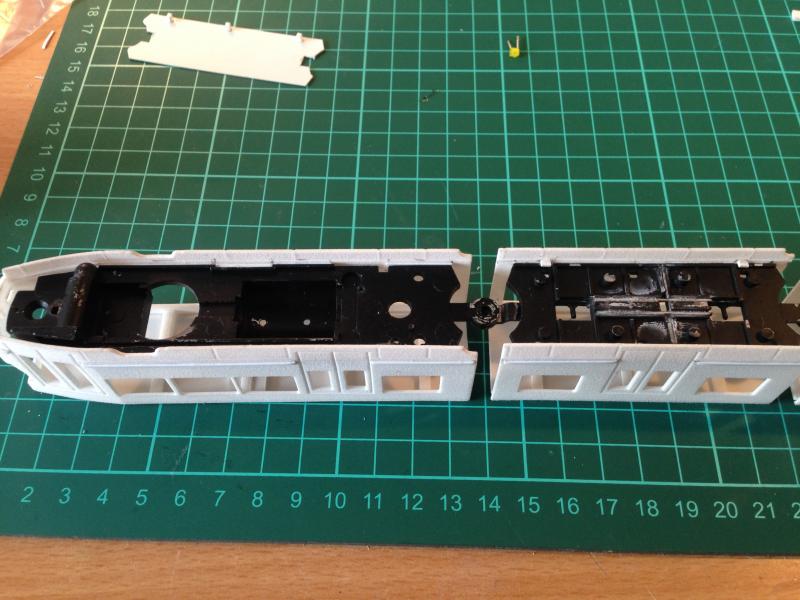

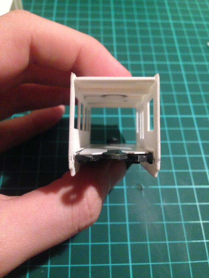

Voordat ik mezelf alleen al wil gaan verdiepen in het spuitwerk, wil ik de tram rijdend maken; dus tijd voor..
HET ONDERSTEL. Deel 1
Ondertussen ben ik al verder met de bouw van de GTL dan dat mijn verslag is; dus ondertussen ben ik er al láng achter gekomen dat de kappen eigenlijk perféct zijn voor een roco GT8. In zoverre perfect dat ze qua breedte goed passen. Alleen, de kappen hebben nog geen 'richel' om op het onderstel te blijven hangen, en het onderstel voor de C-bak is te lang, dus deze moest ingekort worden. (Overigens zou die richel tijdens het 3D proces al gemaakt kunnen worden natuurlijk, maar, dat is eigenlijk alleen als je er een roco onderstel voor gebruikt, anders niet...) Het onderstel van de Roco tram is gemaakt van witmetaal, en dus erg goed te behandelen. Na meten, vergelijken, nog eens meten, testen, vergelijken, nog eens meten en uit eindelijk een voorzichtige definitieve keuze te maken had ik precies uitgekiend hoe ik het zou aanpakken: Allereerst de ijzerzaag haaks in het onderstel gedrukt en een stukje eruit gezaagd. Vervolgens aan elkaar geplakt met secondelijm (Wat overigens niet erg goed werkt) en de bevestiging gegarandeerd door in de 'baantjes voor de elektrodraadjes' ijzerstaafjes ingeplakt zodat er een goede verbinding ontstaat.
Vervolgens in de kappen hoekse profieltjes (van 1 bij 1mm) op de afgetekende lijn geplakt en op strategische plekken een strookje styreen geplakt die in de inkeping van het onderstel past, zodat de kap eenmaal op het onderstel niet meer kan verschuiven. 1+1=2 en dit werkte ook perfect! Helaas, was ik tóch iets te snel met de keuze voor de hoogte en bleek de tram nu wel erg hoog op z'n pootjes te staan... Gelukkig is het styreen en is het gemakkelijk weg te snijden....
Even tussendoor: Een groot vraagstuk was de manier waarop het styreen op de kappen bevestigd konden worden. De kappen zijn 3D geprint met een methode waarbij miniscuul kleine korreltjes plastic aan elkaar worden gesmolten en hierdoor is het moleculair gezien opgebouwd als een spons. Daardoor zuigt het vloeistoffen met een viscositeit als water/melk op zoals een spons dat ook zou doen. (Oftewel: Plasticlijm of 'gewone' superlijm uit tubetjes werken niet!!!!!!!!!! (UITROEPTEKEN). Ga hier niet mee klooien, het wordt namelijk een zooitje omdat je te veel lijm zal willen gebruiken...)
In de modelbouwzaak (De Houtloods, Den Haag) wisten ze wel raad: Een verdikte versie van de superlijm. Dit bleek inderdaad de perfecte oplossing te zijn; het is dik genoeg om je dingetjes te kunnen plakken, maar is dun genoeg zodat het overtollige lijm alsnog word opgezogen en er dus geen lijmresten te zien zijn!!!
Goed: Het onderstel is zo goed als geregeld. Ik zat alleen nog een beetje met het probleem van de geleding. De geleding van de roco tram pást wel, maar is niet perfect. Dit omdat de inkijk nu niet helemaal is weggewerkt. Probleem is alleen dat wanneer je dit correct wilt maken, je in het onderstel het een en ander moet wegzagen wat tot instabiliteit zal leiden. Dat is het enige nadeel van het gebruik van dit onderstel. Maar ik heb dan met deze tram daar wat minder moeite mee. Voor deze keer dan...
Dit was deel 1 van het onderstel; volgende op de planning is de bodemplaat/interieur. Maar ik ben nu eerst bezig (of stiekem is het al af..) met het dak.

« Reactie #110 Gepost op: 22 November 2013, 18:59:22 »
Ziet er goed uit . (y) (y)
Onderstel van Roco tram is niet van witmetaal , maar van zamac (dit is een legering van meerdere metalen waar ook de Dinky Toys van gemaakt zijn/waren)
Het ingekorte chassis heb ik ook versterkt met 4 stukken verenstaal .
Echter het lijmen moet je niet met seconden (super) lijm doen maar met Bison 2 componenten lijm .
Secondenlijm laat gegarandeerd los .
 Voor de geleding  hebben wij van styreen stroken op de bestaande geleding geplakt .
Als je de maten hiervan wil hebben dan hoor ik het wel .

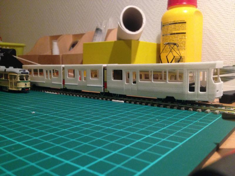

Je bent lekker bezig Wes, je gaat als een speer (y)
Staat de GTL overigens niet te hoog op dit moment?
Als ik zo wat foto's kijk moet ie nog iets lager staan.
Als dat lastig voor de draaistellen is kan je misschien een stukje van de geprinte kap afsnijden en aan de draaistellen plakken, hierdoor kan je als het goed is lager gaan en lijkt het optisch nog steeds goed ;D (zegt Mitchell, die totaal geen verstand heeft van dingen bouwen)

Ja, hij staat ietswat hoog op de pootjes, en dit zelfs nadat ik het nog had aangepast. Ik nam daarvoor namelijk als 'visuele maatvoering' aan dat de onderkant van de schorten tot op de helft van de wielen hangen. Niet er bij nagedacht dat de draaistellen van roco in schaal iets te groot zijn, maar het is te verwaarlozen. op 'kijkhoogte' is het niet zo opvallend, en uiteindelijk is de hoogte van de tram gelijk met alle andere trams die ik heb (En in vergelijking prima.) Als ik het onderstel nog hoger moet plaatsen zullen de bankjes tot op de helft van het raam komen. 't Is een compromis.

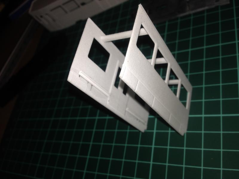

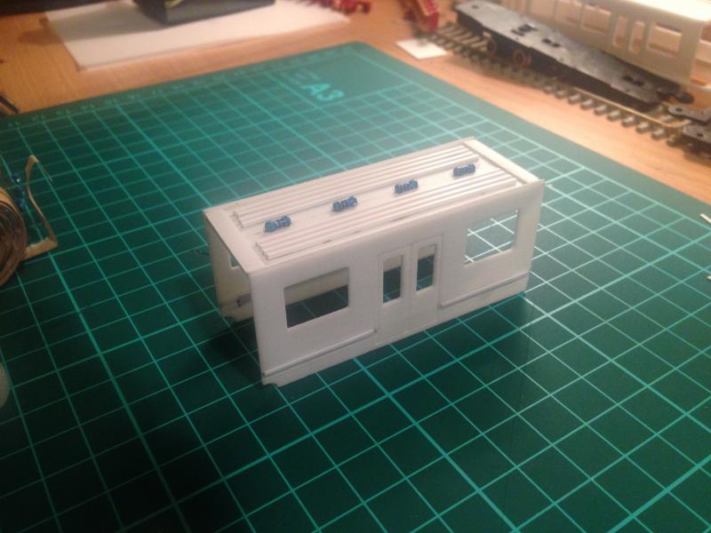

Het dak. Deel 1
Groot onderdeel van de tram en het eerst opvallende is toch het dak. Ook eigenlijk het lastigste van de hele buitenkant van de tram. Ondertussen heb ik het allang af, maar ben ik niet geheel tevreden. De keuzes die ik heb gemaakt bij dit dak zijn toch niet genoeg overwogen. Gelukkig (!) kan ik bij deze versie indien gewenst later in het stadium opnieuw een dak maken. Het zijn immers losse styreen plaatjes die gemakkelijk opnieuw zijn te maken. (Alleen kosten de Evergreen styreen strips klauwen met geld, en je hebt er nogal wat nodig.)

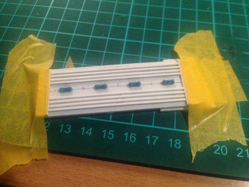

Allereerst heb ik uit 1mm dik styreen de daken op maat gesneden. Dit verdient geen aandacht, gewoon uittekenen, opmeten en uitsnijden. Wel heb ik er kleine streepjes in geplakt zodat de daken na het 'inleggen' eigenlijk niet meer kunnen bewegen. Ook even de gaatjes voor de pantograven direct uitgemeten en geboord. Even goed kijken waar de pantograaf zich precies bevind (Boven het draaistel uiteraard!). En dan de dakbedekking. Hier heb ik erg lang naar verschillende foto's gezocht en bestudeerd.

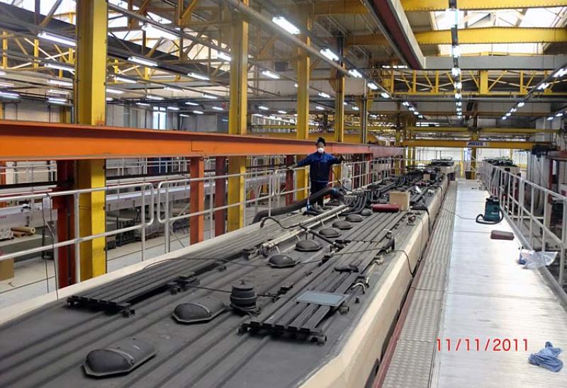

Er is een hoop te zien, maar wat opvalt zijn de 'repen' die in het dak verwerkt zijn. In het echie zijn het er maar liefst 10 en in model vond ik het lastig dat na te doen. Op Eurospoor 2013 heb ik gezocht naar stands met Evergreen strips maar ik kon niet veel vinden. Uiteindelijk bepaalde strips gekocht met de gedachte dat het wel goed zou komen. Uiteindelijk bleek dit niet goed te zijn, maar daar ben ik eigenlijk pas véél later achter gekomen... Zucht.

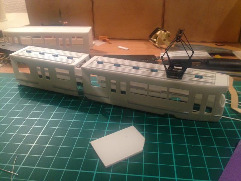

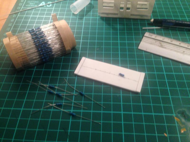

Ook zitten er op het dak 'pukkels' waarvan ik de functie niet kon achterhalen. Iets vinden dat deze pukkels konden weergeven was lastig, maar uiteindelijk lag het voor m'n neus; Ik had nog een hele rol met weerstandjes liggen en die lijken op zich aardig op de vorm van die pukkels. Dus de metaaldraadjes eraf geknipt en de helft van de horizontale lengte afgedremelt zodat het een ondergrond heeft. Op zich zag het er aardig uit en besloot om ermee door te gaan. Uiteindelijk was dit het resultaat:
Te zien is dat de strips veel te groot/dik zijn. Daarom heb ik er ook maar 4. Als je er lang naar kijkt is het niet erg mooi, maar op het eerste gezicht valt het redelijk mee. Dit is wel iets dat ik in later in het stadium zal vernieuwen. Ik heb namelijk al nieuwe styreen strips gevonden die dunner zijn dus ik zou het nu opnieuw kunnen doen met de goede schaalgrootte en misschien met andere weerstandjes, kleinere weerstandjes. (Want die werken op zich wel, alleen zijn deze te groot!)
Goed, maar ik ben toch verder gegaan; Ik van kleine styreen strips de loopplanken geconstrueerd en het een en ander aan leidingwerk nagebootst met koperdraad. Op zich ziet het er leuk uit, alhoewel het nu dus niet meer correct is. Komt goed, in een later stadium...
