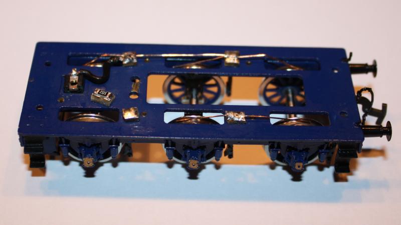

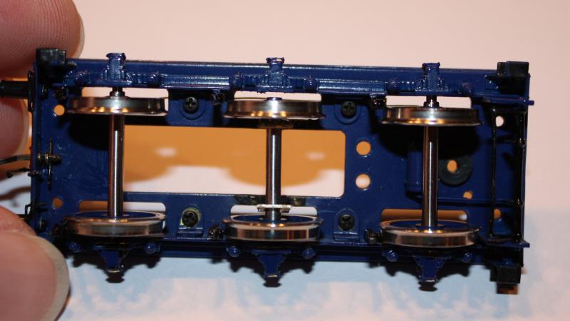

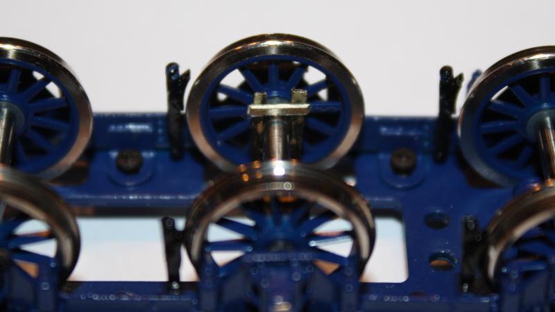

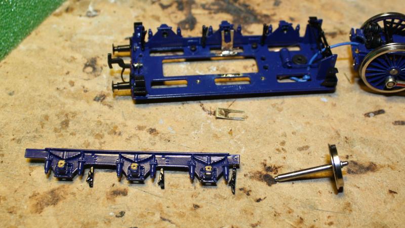

Klaar! Wat een verbetering! Tender staat nu met alle wielen op de rails, zoiets als Roel liet zien had ik ook in gedachten.
Wat heb ik nu gedaan. Zoals ik vertelde een stripje messing gepakt, doorgezaagd en aan elkaar gesoldeerd. In de lengterichting een sleufje gefreesd van 2,3 mm breed, de as is namelijk 2,2 mm. De as kan zo prima vrij lopen en heeft aan beide kanten 5 honderdste mm speling en kan daardoor prima naar boven en onder bewegen in de sleuf. Stripjes aan de bovenkant een klein stukje haaks omgebogen om een mooi oppervlak te creëren om ze aan het frame te bevestigen. Het frame aan de onderkant op de plaatsen waar de stripjes komen even blank (ooooh, discriminatie!) gemaakt met een glasvezelpotlood. Daarna de as in het frame met de puntlagers geplaatst zodat de as goed recht zit, de stripjes over de as geduwd en vastgesoldeerd aan het frame. Zo is er een garantie dat de as straks precies zit zoals hij ook in de lagers zat (alleen iets hoger of lager).
Goed, toen dat gebeurd was de as er weer uitgehaald, 1 wiel er af gehaald en de punt van de as er af gevijld. Aan de andere kant hetzelfde gedaan. Exit punten, geen weg meer terug. Toen alle wielen er uit waren heb ik meteen de stroomafname netjes afgewerkt en per wiel afgesteld. De druk moet zo licht mogelijk zijn, maar toch verend genoeg om alle schokjes op te vangen. Dat is even een secuur karweitje, maar het resultaat is dat alles ultralicht loopt. Ook de voorste as draait nu vrolijk mee.
Als laatste de wielen weer teruggeplaatst en daarna de sleufjes vergrendeld zodat het asje er niet uit valt. Inmiddels had ik de voor en achterkant van de stripjes messing al voorzien van zwarte nagellak (met dank aan Karst ;D) nu alleen nog de vergrendeling ook nog even zwart (ooooh discriminatie!) maken.
Zoals ik al zei, klaar! De tender kan nu weer opgebouwd worden (had de motor er voor deze keer ook maar ff afgehaald). 1 ding is wel heel fijn, alles zit met schroefjes/boutjes in elkaar, dus alles is in een handomdraai uit elkaar te halen en weer in elkaar te zetten. Oh ja, ik vergeet het bijna, je ziet er eigenlijk helemaal niets van, alles is zo fijn uitgevoerd dat het totaal niet opvalt! De vrije doorkijk is dus behouden. Het subframe hoeft ook eigenlijk niets te houden, alle last komt voor rekening van de voorste en achterste as. Lekker... Goed, op naar de loc!
Foto's komen zo, kan niet via de iPad, moet even mijn vrouw van de laptop verwijderen...
« Laatst bewerkt op: 12 November 2013, 21:34:25 door Tomasso »
Spoor 0 adept
ingenium
  • TM
  • Berichten: 4341
    • Modeltrein projecten
Re: BNLS-Werkspoor - Philotrain Blauwe Brabander, de grote verbouwing
« Reactie #87 Gepost op: 12 November 2013, 21:47:57 »
Ze geeft hem zeker niet af. Pfff, duurt lang zeg... :P
Tomasso
  • Berichten: 6055
« Reactie #88 Gepost op: 12 November 2013, 22:20:57 »
Heb haar een UVB gegeven, ze was niet ingechecked :P
Oké dan, de foto's, hoe het allemaal begon;
Slopen die handel:
Op de voorgrond zie je zo'n stripje liggen. Frame was al voorvertind en het stripje ook, kort de bout er op en het zat direct vast, wel eerst de as geplaatst voor de goeie positie:
Stripje was hier wat verbogen, zat wat te hannesen en bleef even haken, inmiddels weer kaarsrecht. De boel inmiddels gemonteerd:
Afdekstripje er op:
Overtollig materiaal aan de onderkant er af knippen, stripje zwarten, klaar. Dan de stroomafname:
Omdat 1 as nu geen stroom meer afgeeft aan het frame het wiel doorverbonden met het andere wiel zodat er nog steeds stroom wordt afgenomen op alle wielen. Het middelste asje zonder puntlagers;
Nu dus nog even zwarten en overtollig materiaal verwijderen. Prima opgelost!
