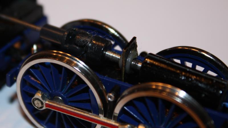

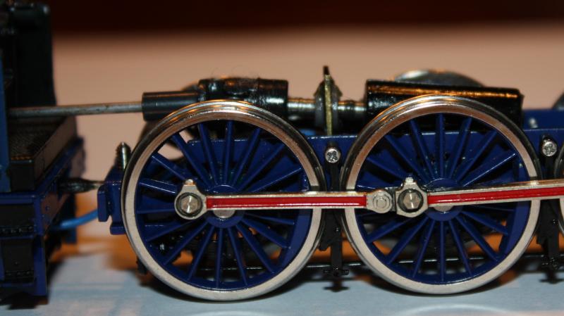

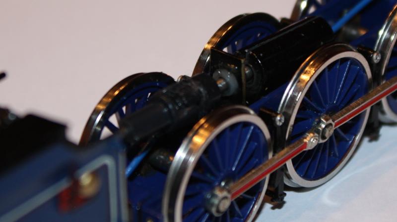

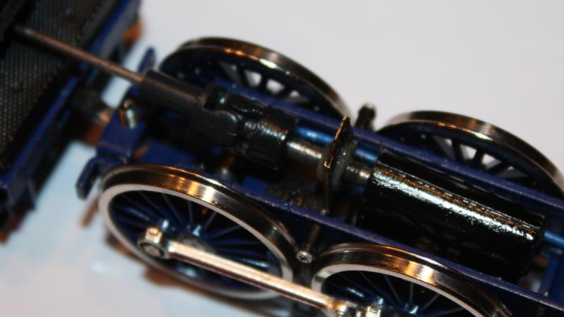

Je had ons nog detailfoto's beloofd... Dan is raadgeven wat makkelijker
Grtzz,
Karst
Tomasso
Berichten: 6059
Re: BNLS-Werkspoor - Philotrain Blauwe Brabander, de grote verbouwing
Reactie #160 Gepost op:
20 November 2013, 23:35:13 »
Oh ja, sorry
Worden morgen geplaatst!
Spoor 0 adept
Tomasso
Berichten: 6059
Reactie #161 Gepost op:
21 November 2013, 17:41:40 »
De foto's. Overigens, er zat wat stof en vezeltjes van een doekje op de cardankoppeling zoals te zien op de foto's, dat is allemaal weg, had niet in de gaten dat het zo duidelijk zichtbaar was. De koppelingen zijn helemaal schoon en vrij van stof en vezels...
Zo, de cardan uit een paar hoeken nader bekeken... Hopelijk kunnen jullie er wat mee?

Wat ik zo zie is dat de messing plaat waar het nylon lager in zit niet onder de zelfde hoek staat als het lager zelf.
heb je de tandwiel kast al eens open gehad?
Wat voor worm zit er in ,metaal of kunstof.
Metalen philo worm heb ik hier nog liggen mocht je hem mollen
Laatst bewerkt op: 21 November 2013, 22:58:06 door roadster36

Voor mijn gevoel moet de messing plaat precies 90 graden t.o.v. de assen staan. Het lijkt mij dat de lagerbus zijn werk maar héél plaatselijk doet.

Hallo allemaal,
De worm is van metaal Jan, die houdt het nog wel even vol. Voor wat betreft dat messing plaatje waar het nylon lager in zit, die staat precies haaks (dus 90 graden) t.o.v. het frame. Het nylon lager zit er strak en recht in, alleen is het gat van het lager te groot, waardoor deze dus inderdaad maar op bepaalde plaatsen zijn werk doet (ding heeft echt totaal geen nut momenteel)...
Karst had ook een idee, met een lager gemaakt op maat, in een messing plaatje waar het ding naar voor en naar achter zou kunnen kantelen, doordat hij met 2 pootjes zou worden opgehangen. Echter, de tandwielkast en het lager zitten dan gefixeerd, dus hij kan dan niet kantelen, je hebt dan namelijk op 2 punten een fixatie... Misschien dat ik het verkeerd begrijp. Ik ben nog steeds van mening dat een gefixeerd lager, die exact op maat is de (een) oplossing zou kunnen zijn...
