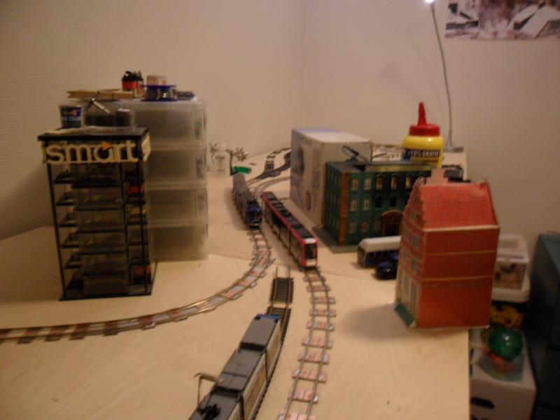

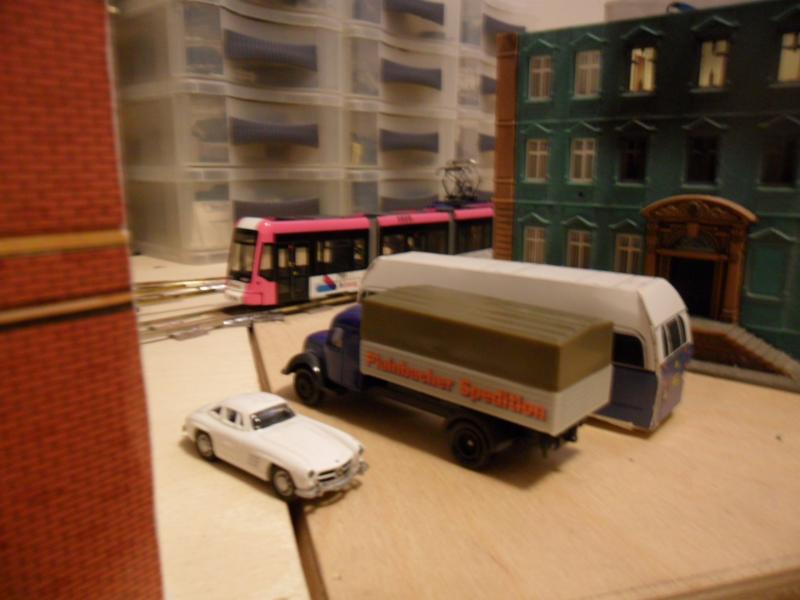

Een kleine sfeer impressie van de plannen voor de bebouwing.
Al ben ik daar voorlopig nog niet aan toe  ::)
Groeten Martijn

Heel leuk !
Ik vind vooral die uitschuifbare appartementen achter de Zuurstok een geweldige vondst...  ;D ;D
Groete, Rob.
