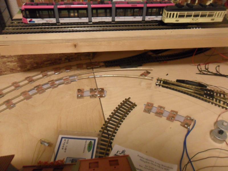

Hmm dat rooie balkje bovenin maar effe negeren  :-X

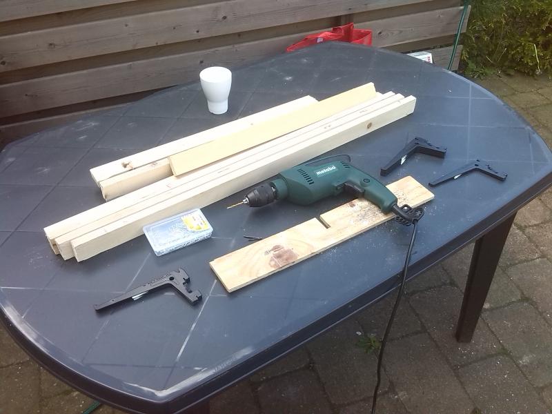

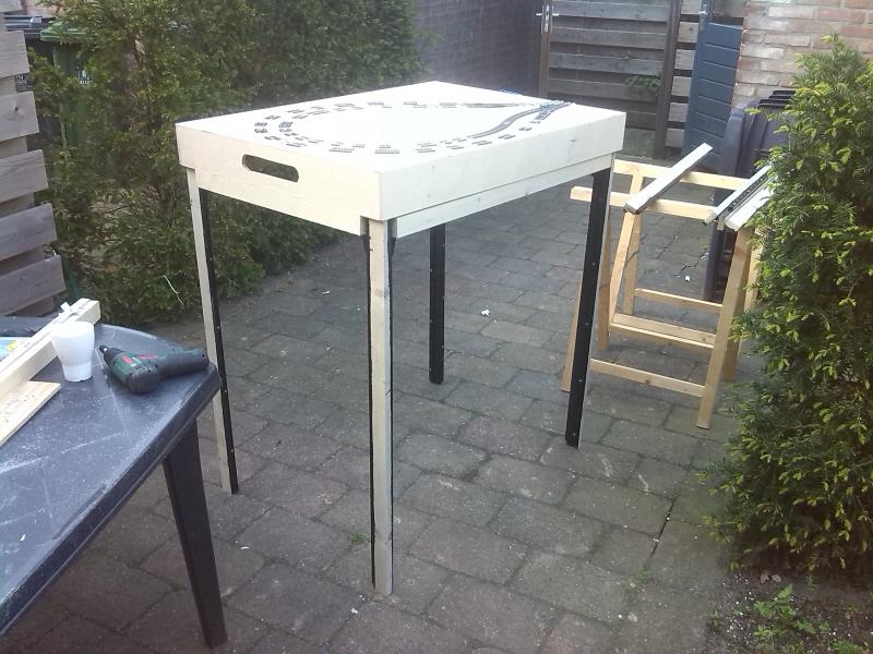

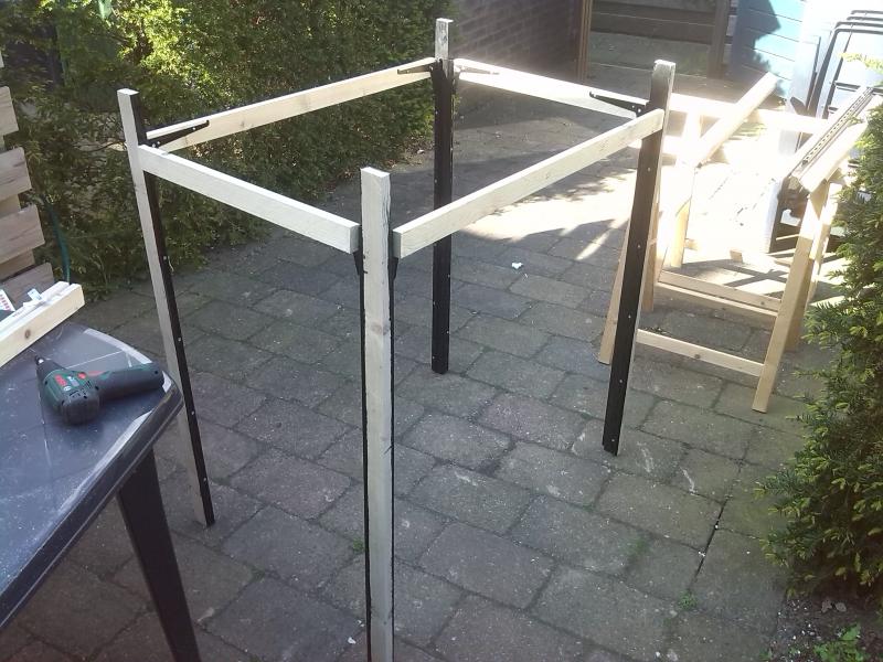

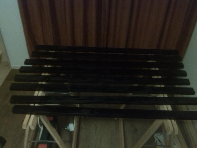

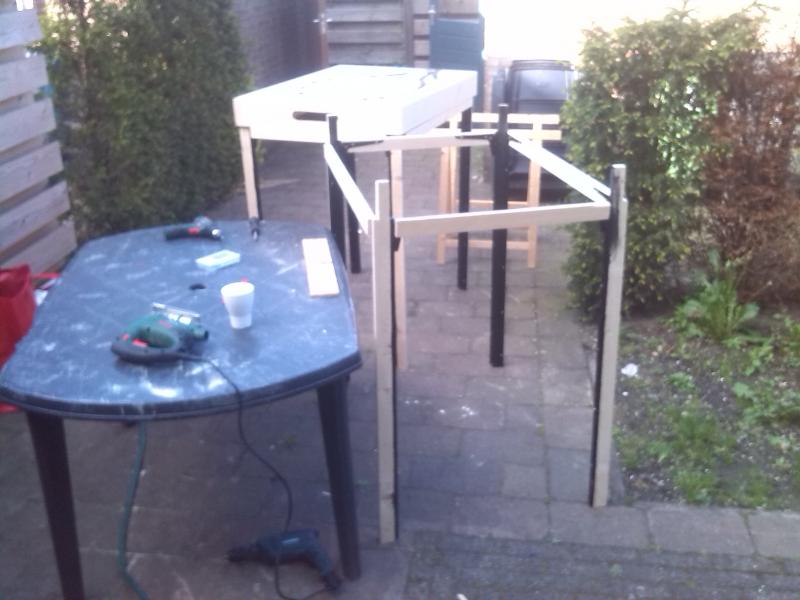

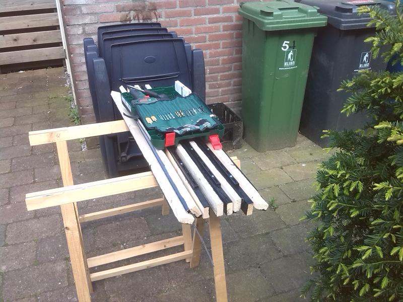

Hallo
Ik heb ondertussen weer wat vorderingen gemaakt.
met dit

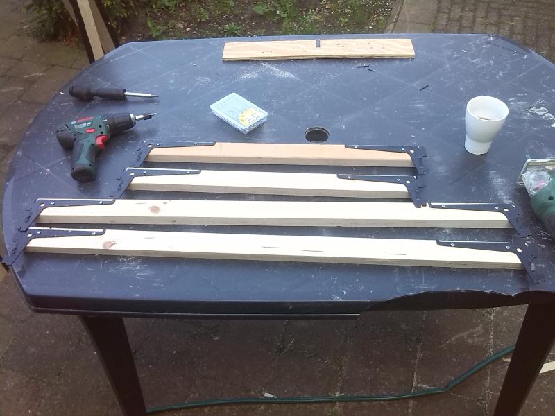

Heb ik een nieuwe onderbouw voor men baan gebouwd.
Aller eerst de boel zwart geschilderd
Daarna de Schapenrail erop geschroefd.
Daarna heb ik gaatjes geboord in de plankendragers zodat ik ze kon vast schroeven aan de houten latten.
en vast
en dat is een
met bak
en nummer 2
het is nu aanzienlijk steviger en makkelijker op te bouwen en te demonteren.
de bakken liggen er los op dus kan ik er ook zo afpakken als ik er onder moet zijn.

« Reactie #118 Gepost op: 08 May 2014, 13:50:40 »
Je kan nog een kruis tussen doen voor de stevigheid van de poten. Ik heb dit zelf met aluminium strips gedaan van de Gamma.
Groeten, Mark
Duitse tramstad in H0, een speelbaan in spoor 0 en een nieuwe beursbaan in 0e
martijn v m
  • Berichten: 4499
  • Heerwijk in H0
    • vames
Re: Heerwijk in H0 (Trambaan)
« Reactie #119 Gepost op: 08 May 2014, 13:52:30 »
was ik ook van plan ja.
maar dit staat echt verbazingwekkend stabiel  :o
Dank voor het meedenken.
