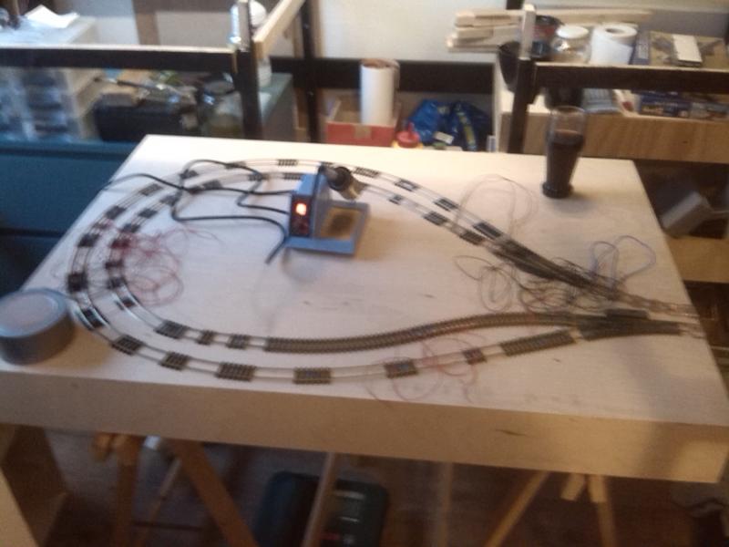

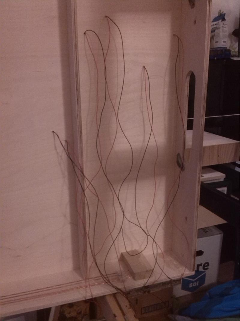

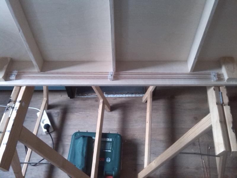

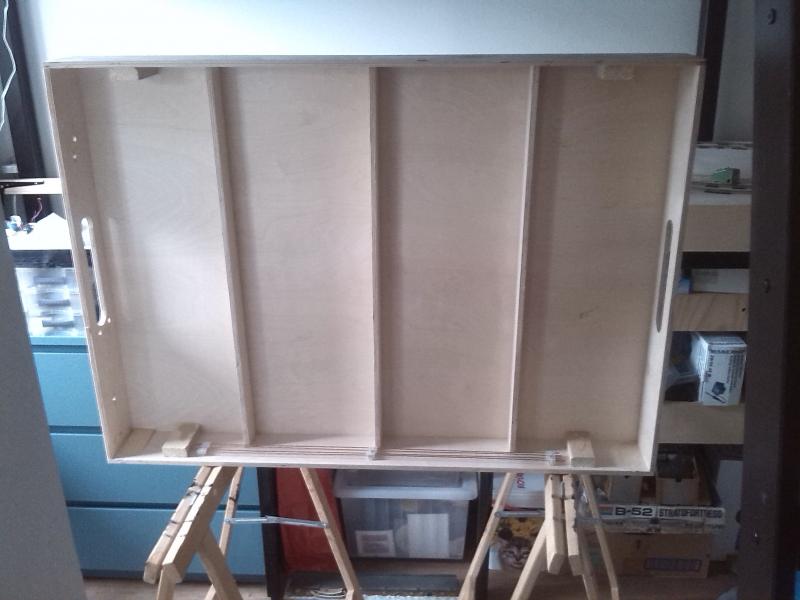

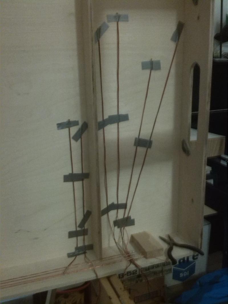

En we zijn weer bezig.
nu met de elektra
De bak bijna kaal
close up van de ringleiding.
Draadje heleboel draadjes
En lekker bakken van draadjes aan rails
Groetjes Martijn

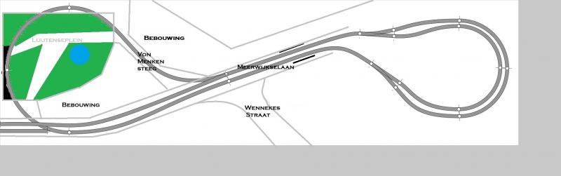

Hoe wordt de opbouw verder van deze module? Straatspoor? Ben reuzebenieuwd naar het bouwproces daarvan. Uitgebreid plaatjesbouwverslag is gewenst!
Check ook mijn
Facebook
martijn v m
Berichten: 4503
Heerwijk in H0
Re: Heerwijk in H0 (Trambaan)
Reactie #122 Gepost op:
08 May 2014, 21:09:19 »
Grotendeels maar ook vrijebaan met gras bij het plantsoen

08 May 2014, 21:51:19 »

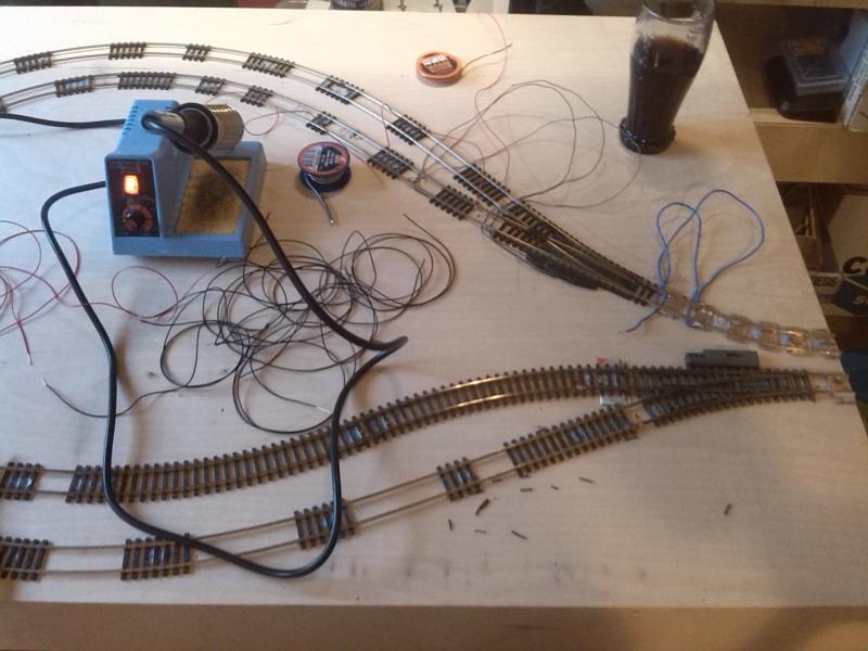

zo
2 draadjes aan de ringleiding gesoldeerd.
Spaghetti
En nu netjes.
zondag weer verder.
Groeten martijn

Reactie #126 Gepost op:
09 May 2014, 09:41:16 »
Was het niet makkelijker om de ringleiding in het midden van de bak te leggen? Scheelt weer wat lange draadjes.
Groeten, Mark
Duitse tramstad in H0, een speelbaan in spoor 0 en een nieuwe beursbaan in 0e
martijn v m
Berichten: 4503
Heerwijk in H0
Reactie #127 Gepost op:
09 May 2014, 14:31:15 »
Nee daar zitten verstevigings ribben dus dat betekende gaatjes boren. Vandaar

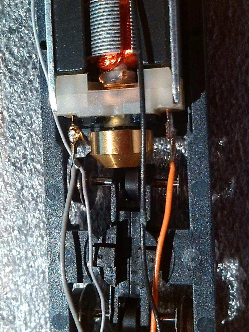

Goeiedag.
gister met 1:1 trams gespeeld nu maar weer verder met 1:87.

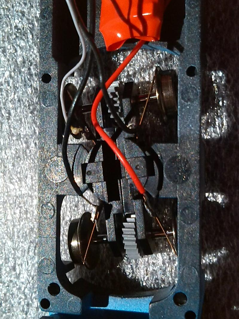

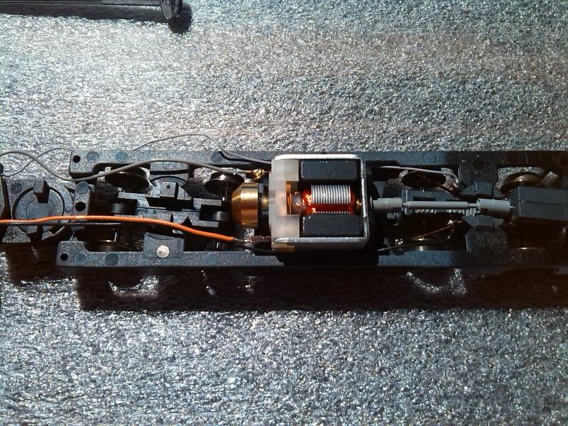

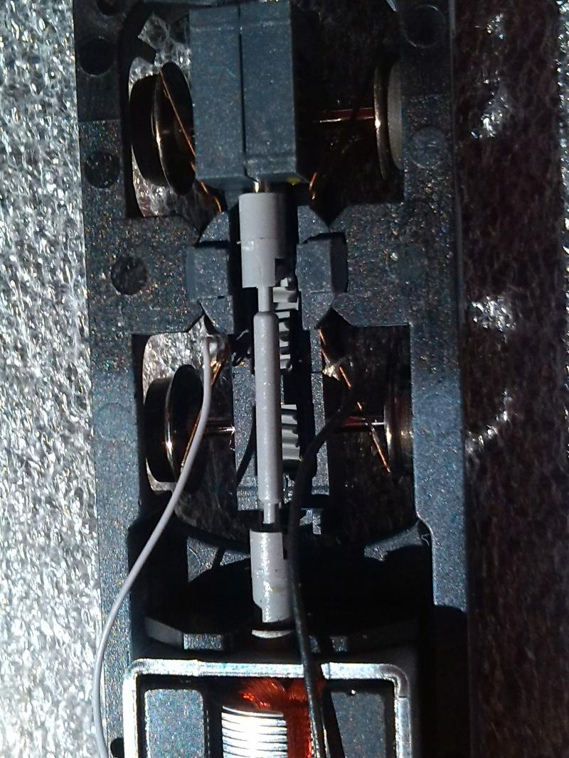

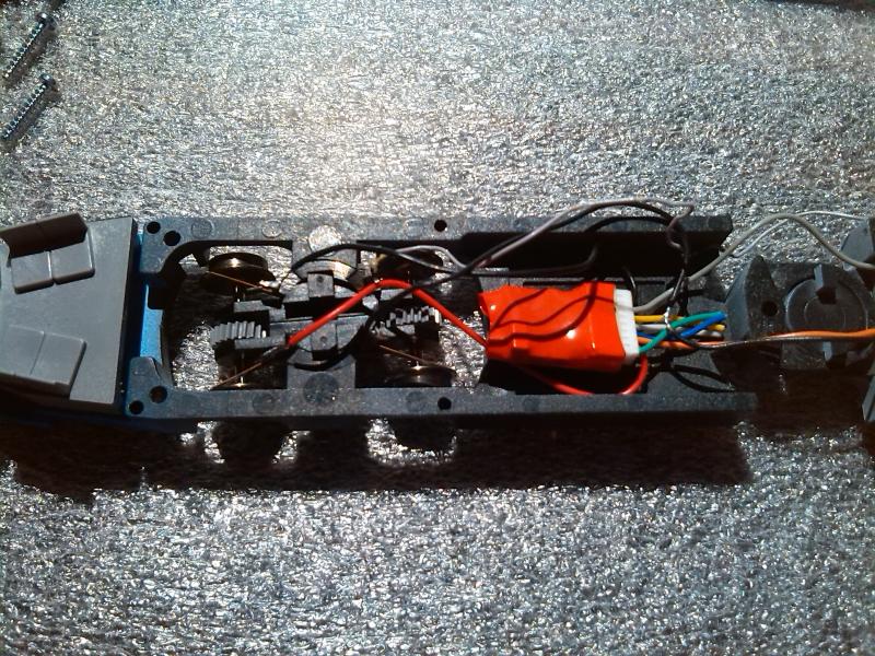

Vrijdag avond heb ik De BRENG 1103 rijvaardig en digitaal gemaakt.
test filmpje
http://youtu.be/ucIpCoo3KIM

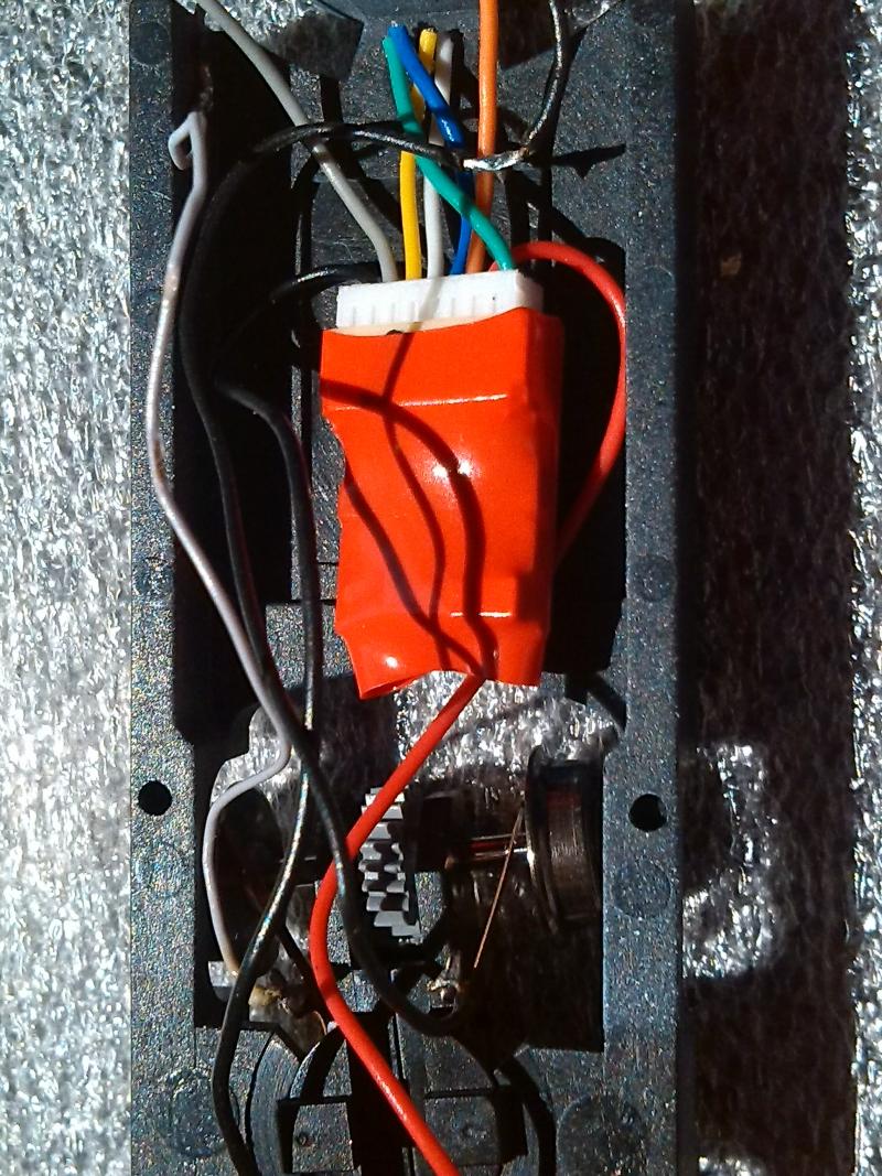

En hier de inbouw foto's
de decoder ligt onder het interieur
de rode en zwarte van de wielen naar de decoder
de grijze en zwarte naar het ander draaistel
de oranje en grijze van decoder naar motor
de oranje en grijze aangesloten aan de motor
de grijze en zwarte verbinden de 2 draaistellen met elkaar
ik heb de bestaande grijze en zwarte daar logesoldeerd
de 2 losse delen weer aanmekaar en omgedraaid weer aan de draaistellen
dus de korte van het eerste draaistel naar motor zit nu aan het achterste draaistel zodat de kale verbinding never met de motor contact kan maken.
daarna de decoder aan de stroomafname lipje van het achterste draaistel gesoldeerd en aan de motor gesoldeerd.
en tada hij rijd digitaal zijn rondjes.
Paul/Rob dat moet jullie ook zeker weten lukken

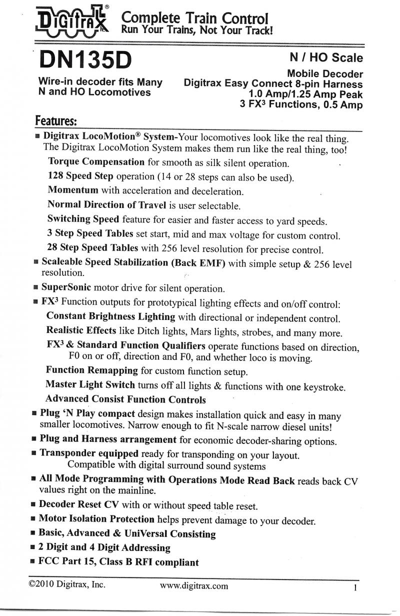

Ik gebruik in mijn modellen de digitrax DN135D decoder goedkoop(17 euro) geïsoleerd en klein.
hier de specificaties
ik koop ze bij
inexspoor
prijslijst
Groeten Martijn
