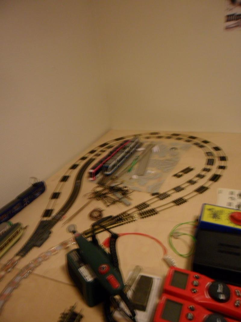

Het fijnste aan het zelf solderen van de rails vind ik dat je eerst de bielzen legt en dat makkelijker de rails in een boog legt.
 Groet Martijn

hierop werkt goed en als je 2 rail rijd effe de koperlaag doorslijpen.
Groet Martijn

wissels heb ik niet ingepland.
dat is nog een stapje te ver.
Ga zo maar is kijken of ik een beginnetje kan maken met de groefrails.
Groet Martijn

zo
begonnen met het 2de spoor in het schaduwstation
nu eten
en pap
wanneer rijd er is een tram bij jou?  :-X
Groeten martijn
