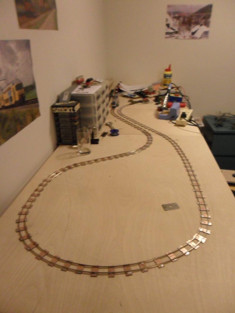

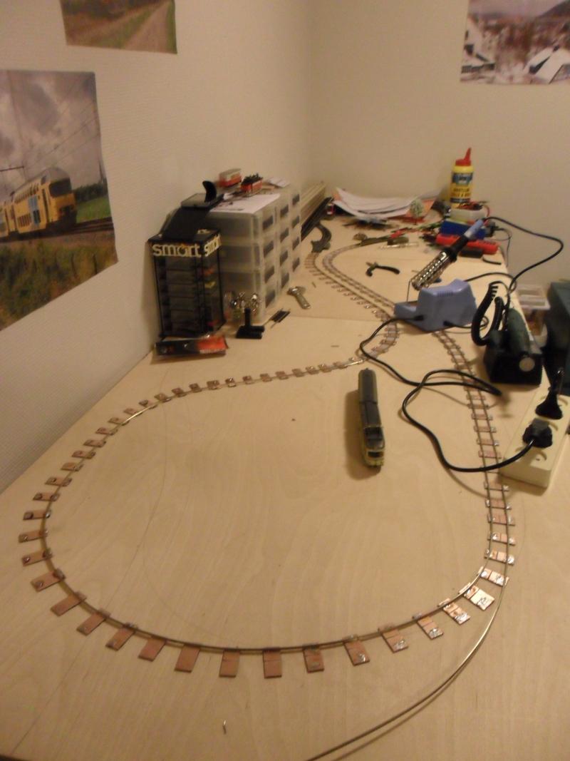

    • vames
Re: Heerwijk in H0 (Trambaan)
« Reactie #68 Gepost op: 24 November 2013, 20:09:38 »
Zei ik morgen  ;D
Zo weer is tijd en zin gevonden om verder te gaan
1 rail is rond
nu verder met rail 2
rijd anders zo lastig  :-X
Ga nu maar weer verder
Groeten uit Heerwijk

martijn v m
  • Berichten: 4503
  • Heerwijk in H0
    • vames
« Reactie #70 Gepost op: 24 November 2013, 20:24:56 »
dank U
Bommeldam
  • Berichten: 217
    • Bommeldamsche Tramwegen
« Reactie #71 Gepost op: 24 November 2013, 21:08:51 »
Goed bezig..
Heb eindelijk een stuk printplaat, wat ik dus in biels-stukjes ga zagen.. Dan kan ik zelf ook eens gaan solderen (vingers braden dus..) (y)
martijn v m
  • Berichten: 4503
  • Heerwijk in H0
    • vames
« Reactie #72 Gepost op: 24 November 2013, 21:41:01 »
mooi
ben benieuwd naar de vorderingen.
ik heb tot nu toe geen gebraden vingers opgelopen. al werd soms wel warm  :P
En ik ben rond  :D
de eerste testrit verliep goed
Groet Martijn
