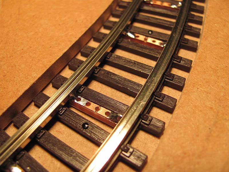

Dit is mijn methode van groefrails;
1) flexrails leggen
2) strokenprintplaat tussen de bielzen leggen
3) de (groef)rails voorbuigen
4) vastsolderen.
Onder spanning solderen is af te raden, want dan breekt te koperlaag van de printplaat door de kracht.
Groeten, Mark
Duitse tramstad in H0, een speelbaan in spoor 0 en een nieuwe beursbaan in 0e
martijn v m
  • Berichten: 4505
  • Heerwijk in H0
    • vames
Re: Heerwijk in H0 (Trambaan)
« Reactie #59 Gepost op: 21 October 2013, 19:59:28 »
Oke das een goeie voor als je fabrieksrail gebruikt  (y)
Ik wil het zelfde doen maar soldeer het dan rechtstreeks op de printplaat die ik ook voor de rails gebruik
Maar hoe buig je het dan want dan wil bij mij niet zo gemakkelijk lukken
Groet Martijn
