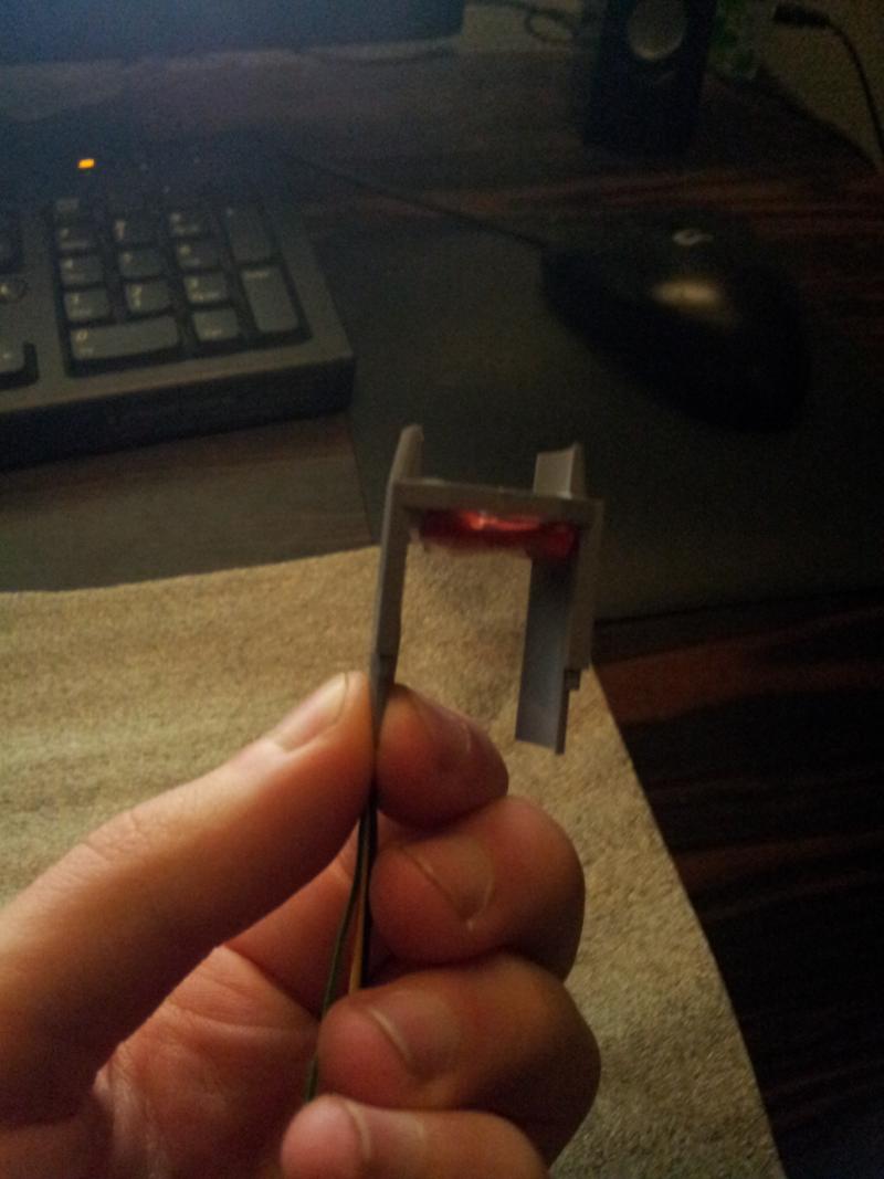

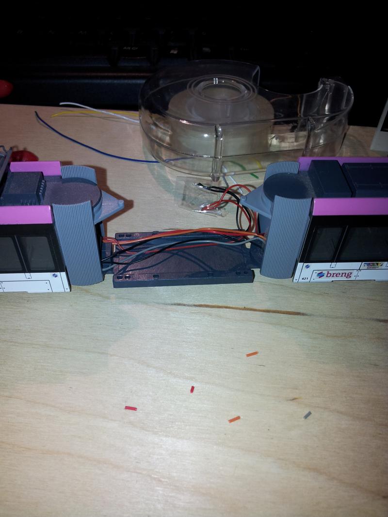

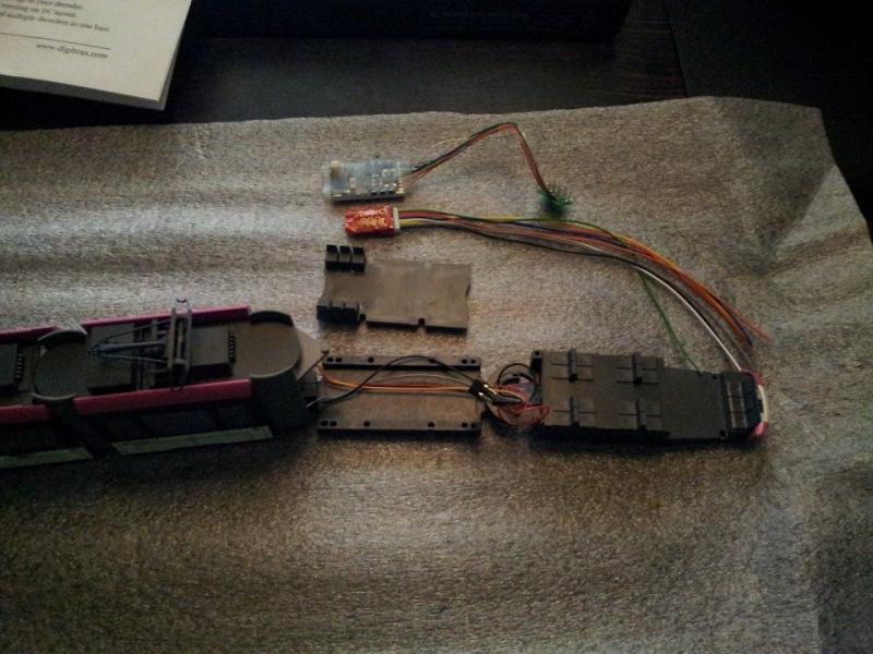

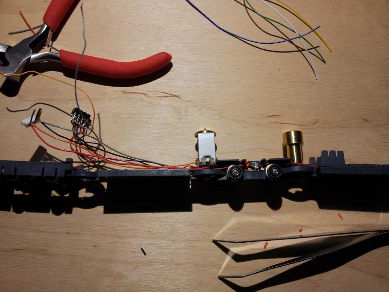

Het ligt niet helemaal stil hier.
er zijn uit Nijkerk bij mijn decodermannetje 3 decoders overgekomen.
De lokpilot basic (boven) word vervangen voor een Digitrax DN136D.
waarom? de Digitrax is kleiner en kan daardoor in de geleding verstopt worden.
Stekker eruit solderen en decoder direct op de moter en stroomafname.
aan het interieur plaatje moet wat bijgevijld worden zodat de draden vrij kunnen bewegen bij de bak overgang.
Testrit is geslaagd.
op naar het volgende project.

Is de decoder niet dun genoeg om onder de vloer te plaatsen? Dat scheelt weer draden vanaf de bovenzijde.

Nee. Helaas.
Draden gaan langs de zijkant van de geleding omhoog. De uitstekende draden die je ziet komen onder de vloer. Alleen bij de bakovergangen moet het vloerplaatje iet bijgevijlt worden zodat de draden bewegingsruimte hebben.

Ik heb in mijn 'Zuurstok' de LokPilot Basic 3.0 decoder gewoon onder de vloer van één van de zwevende bakken liggen; plaats genoeg.
Vreemd dat dit bij jou niet lukt...

De ruimte in de bodem. Dus onder het vloerdeel. Is niet diep genoeg. Altans niet voor de digitrax. Nooit geprobeerd met de lopilot.
