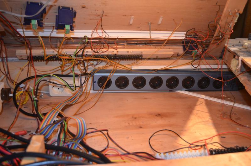

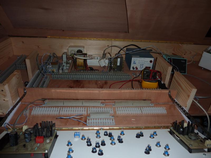

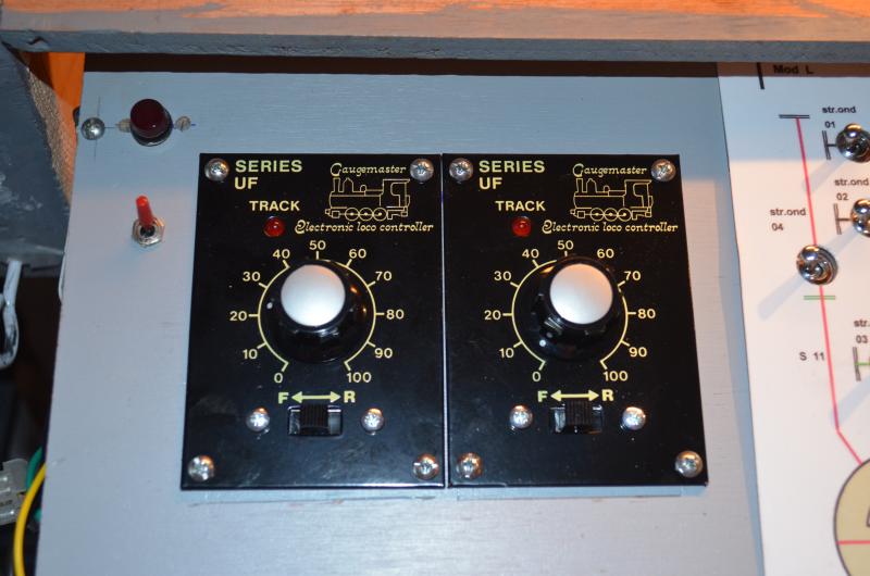

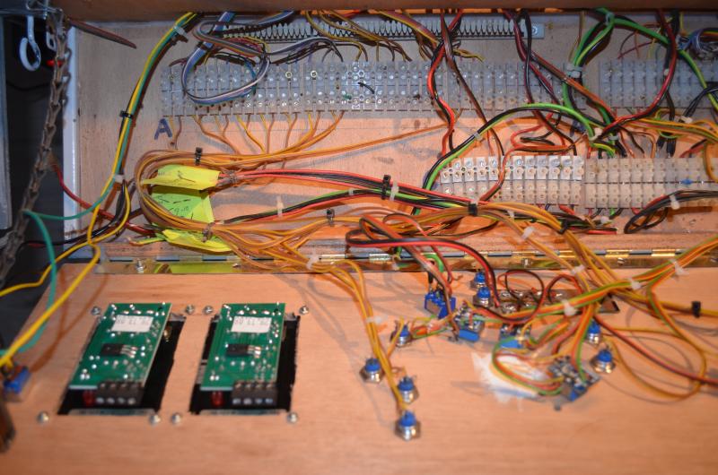

Waar ik wel als een soort rode draad mee bezig ben is het vernieuwen van mijn schakelbord ivm het overstappen
naar spanning regelaars van het type Pulsbreedte regelaar.
Heb momenteel 2 Gauge-Master regelaars in de bestelling bij GM&S of te wel Piet Peetoom in Haarlem.
Het regelpaneel wat je rechts ziet zitten zat eerst links daar komen nu de 2 nieuwe pulsbreedte regelaars.
Door een iets andere benadering van mijn 3 spanning circuits kwamen er ook een paar schakelaars bij dus
de gehele lay-out moest wijzigen.
Ben nu bezig met de bedrading aan te passen en voor te bereiden voor mijn nieuwe regelaars maar kreeg daar
gisteren een kortsluiting bij zie ook onder het hoofdstuk Elektro etc met mijn topic "graag wat kennis opdoen hoe werkt een trafo ook al weer met verschillende aftakkingen."

Deel 08

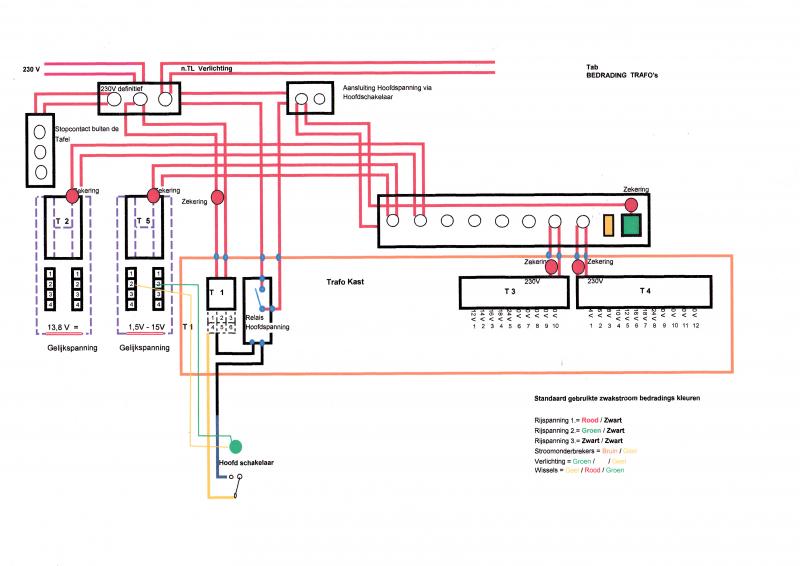

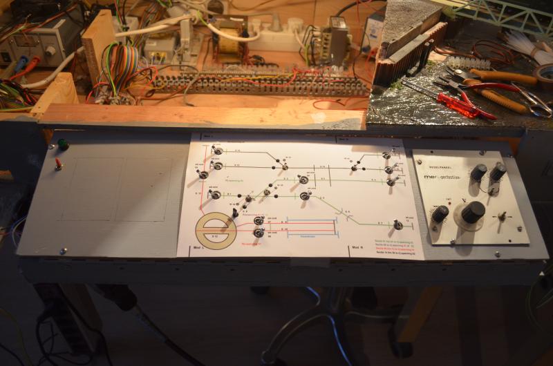

Zoals hierboven al aangegeven bij de vraag van Patrick ben ik de weg ingeslagen van een
veilige sterkstroom deel in mijn moduul baan.
Nadat ik wat gebrainstormd heb met een aantal van jullie in mijn topic "Hoe werkt een trafo" heb ik de
opgedane kennis verwerkt in een nieuwe opzet van mijn sterkstroom deel.
Hierbij nog even de oude situatie wat losse trafo's en een hoop bedrading en kroonstenen, geen beveiliging dmv.zekeringen, maar vooral losse stroomdelen (230V) die makkelijk aan te raken zijn door mij zelf (en in mijn leven is gebleken dat ik een hoge weerstand heb) maar ook door mijn kleinzoons en dat wil ik niet op mijn geweten hebben.
Maar hoe pak je dit aan, draadje voor draadje overnemen, trafo voor trafo overnemen, nee zoals jullie van mij
wel gewend zijn gaan alle modelbouw activiteiten in tweeën.
Dus de beuk erin en alles over :'(  maar ook de zwakstroomkant gaat op z'n kop.
Eerst maar eens een goed schema maken waar de sterkstroom deel goed aangegeven staat uitgaande dat ik de trafo's in een gesloten kast op berg.
Zo dat was nog een hele klus het schema is wel een keer of 3 overgemaakt en gewijzigd.
Zo de boel is weg ik hoop dat ik alle zwakstroom draden nog op de juiste plek terug kan brengen.
Op de achtergrond zien jullie het eerste nieuwe onderdeel een blauw 8 delig stopcontact met ingebouwde
automatische zekering

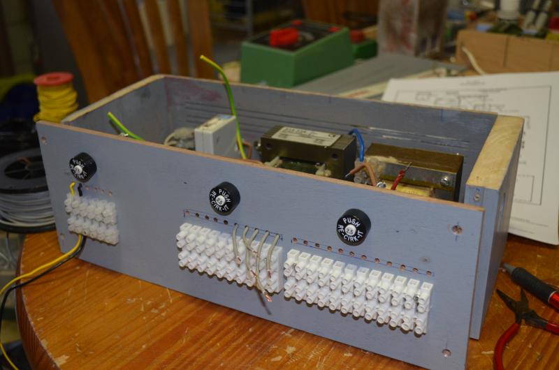

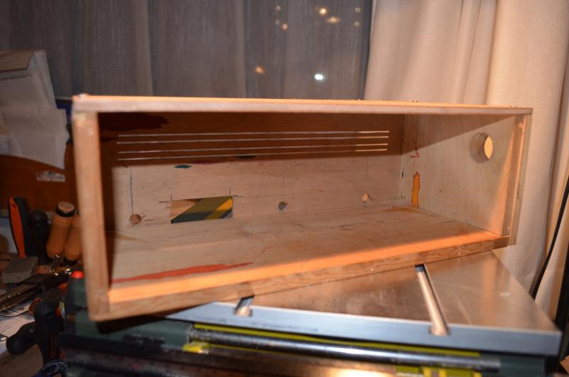

Hiervoor komen de 2 losse gelijkstroom trafo's en de nieuwe wisselstroom trafo kast nog in elkaar te zetten.

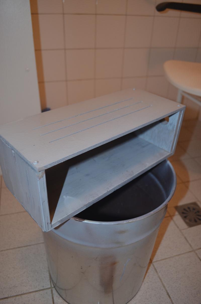

Voor zo'n nieuwe kast heb je hout nodig maar dat is hier in het dorp nergens meer te koop, wordt zelf een boom
omzagen ;D  of iets anders aanpassen en dat iets anders is een oud houten la uit een oude apothekers kast en
deze aanpassen in de juiste maten.
In mijn eigen spuitcabine voor grote dingen (de badkamer) een kleurtje aangebracht.
en vervolgens gouw aan de slag, sla een paar acties over doodgewoon omdat ik vergat foto's te maken. >:(
Hierbij de eerste fase gereed.

Ja hoor de Gauge Pulsbreedte regelaars zijn binnen heb daar toch een maandje op gewacht, vakantie van de importeur en de feestdagen want ook over zee vieren ze kerst,  gelukkig maar.
Jammer dat ik ze niet direct testen kan reden zullen jullie nu wel begrijpen.
2 hele fijne apparaatjes heel bescheiden zoals de Engelsen altijd over komen toch  :D
Zo dit was even een kleine up-date van een onnodige slag die ik moest maken want als ik hier een 1½ jaar geleden beter over had nagedacht had ik dit niet hoeven te doen, maar het houd je weer van de straat toch.
Ga gouw verder met mijn zwakstroom bedrading om vervolgens weer eens een echt bouw projectje op te pakken en dat wordt dan de bouw van mijn wachters woning van Markenburg, hier op de site al uitvoerig besproken dat moet ik nog zien te bereiken en ook op stapel staat een achtergrond bebouwing met oa. de Waalhaven loods van RAIL-KEES
