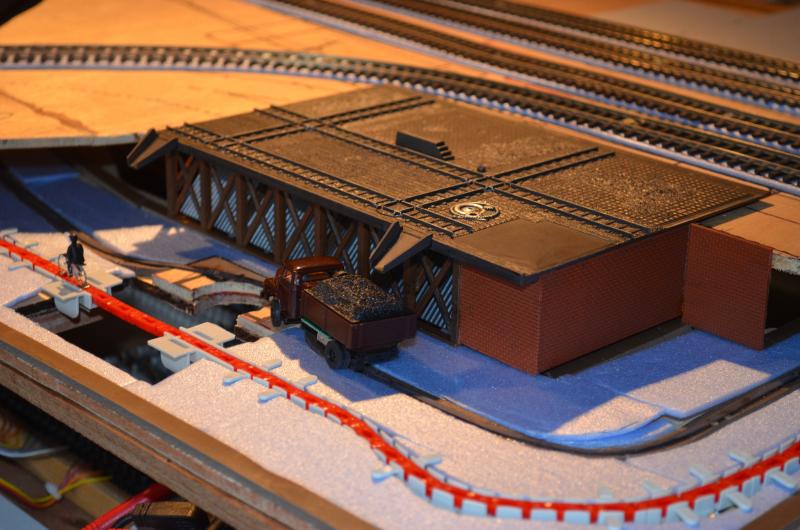

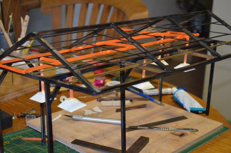

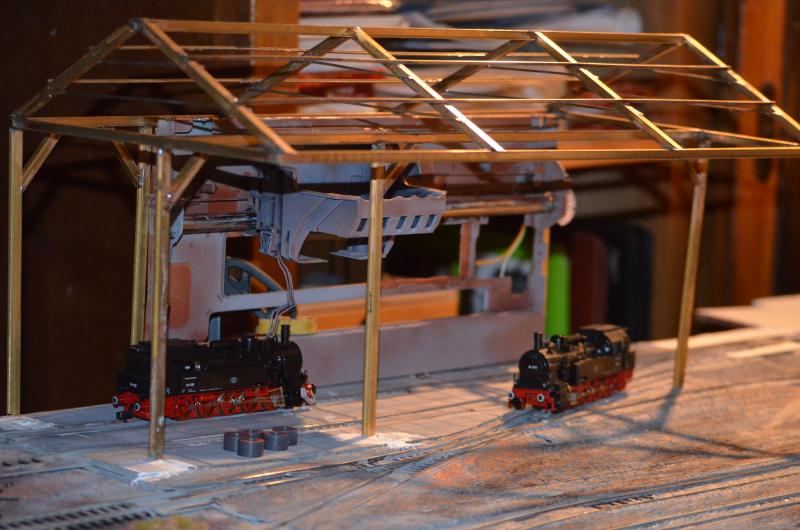

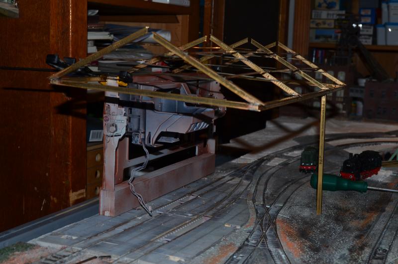

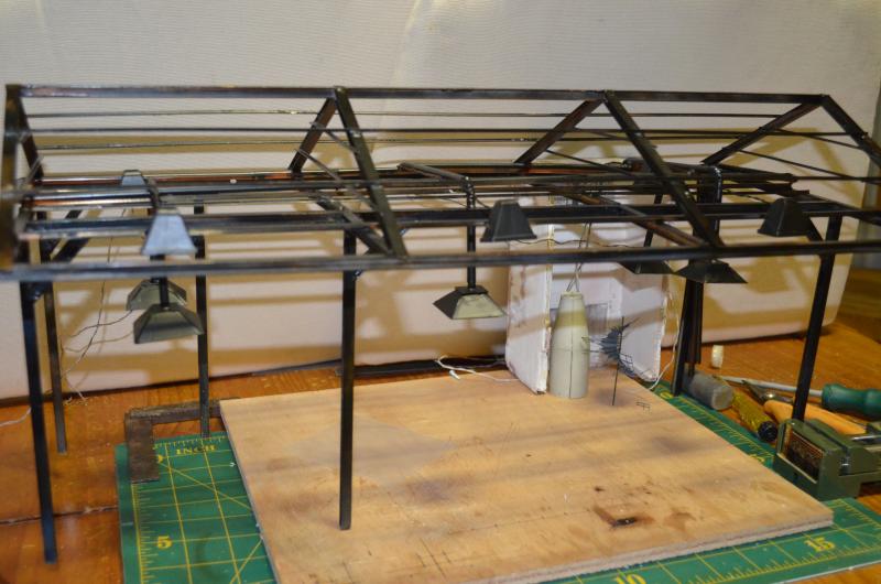

Van het bouwen is de afgelopen dagen niet veel terecht gekomen maar goed dat verschuiven we nu naar het weekend en ik had belooft eind van de week het volgende hoofdstuk te presenteren dus bij deze.
Ik heb nog even het laatste deel aangepast met een foto van de AKLI beveiliging mooi he fijn dat er toch altijd weer mede hobbyisten zijn die zulke mooie dingen kunnen maken.
De Kolen handelaar en Klein Staal verwerking ’s  Fabriek Ben v. Schaik
Een aantal jaren geleden las ik een artikel in Modelspoor magazine waarin beschreven werd het opzetten van een kleine moduul uitgaande van een Kibri bouwdoos voorstellende een kolen overslag.
Ik dacht die doos zou ik graag willen hebben om straks in een bepaalde opzet te kunnen verwerken, want plannen in de richting van kolen en ijzer handel had ik al vroeg in mijn hoofd.
Wel na enig zoeken en vragen vond ik de bewuste bouwdoos die nu heel goed van pas komt.
Ben v.Schaik die kolen handelaar was en tevens eigenaar binnenkort van de scheepsschroeven fabriek, was daar heel blij mee.
Deze bouwdoos zal flink aangepast worden en samen gevoegd met een bouwdoos van Pola zie hier onder.
Deze twee bouw dozen zullen samen gevoegd worden tot een kolen stort plaats aangevuld met een kraan en een loopband, eerste deel heb ik reeds gerealiseerd.
links op het witte vlak zal nog een klein kantoor komen incl het opzakken van kolen en een kleine transsportband voor de vrachtauto's

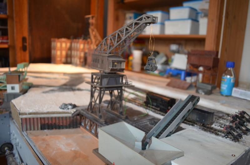

Vooraan waar de transsportband al in beeld is is het de bedoeling om deze te laten draaien met kolen erop en door stort in het wagonnetje en via de onderkant weer in de stortbak omhoog komt.
De stortband wordt als het ware verlengd maar dan deel onzichtbaar. ook weer een deel project.

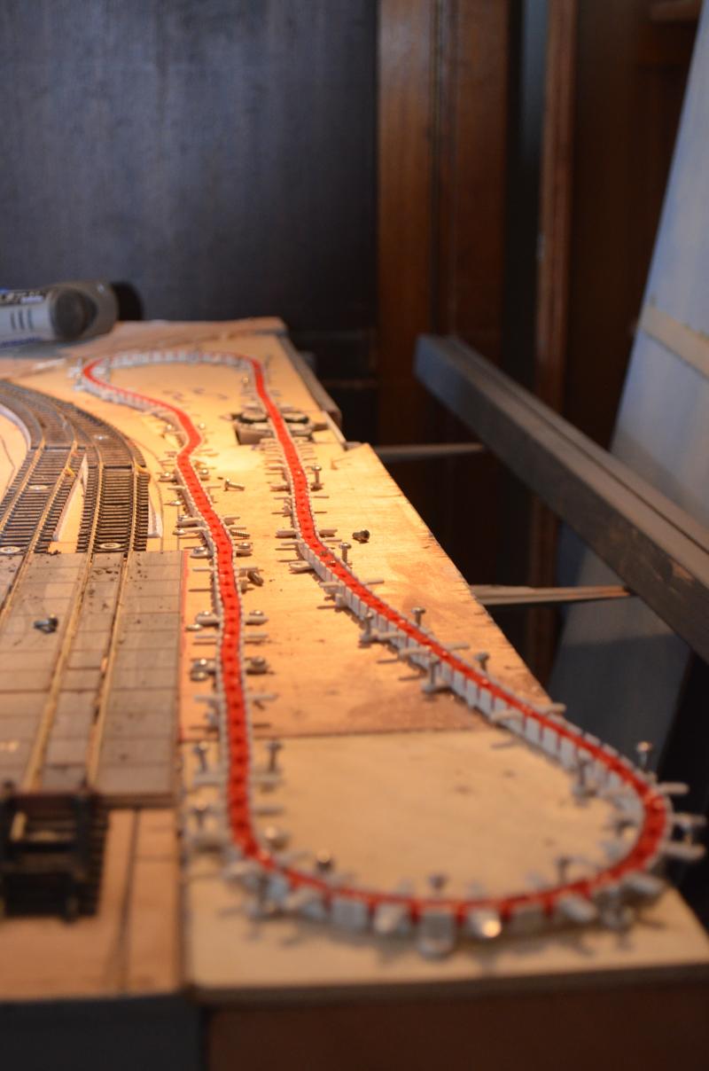

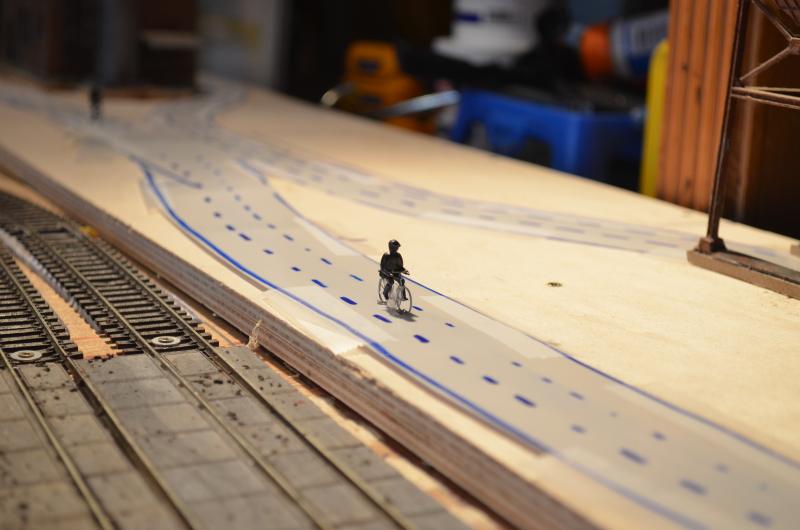

Het ontstaan van echt rijdend autoweg en fiets verkeer op mijn moduulbaan
Op mijn moduul had ik geen rekening gehouden met echt rijdende auto’s laat staan rijdende fietsertjes totdat ik het artikel las van Magnorail echt rijdende fietsertjes met echt bewegende beentjes, dit is toch te gek.
Eén van de uitvinders kende ik al daar hij ook de persoon is achter het mooie modelspoor teken programma Annyrail.
Na een aantal vragen beantwoord gekregen te hebben wist ik het dit zou ik ook wel op mijn moduul baan willen zien maar hoe pas je dat in een bestaand plan in terwijl je eigenlijk geen ruimte meer voor heb
Ik verzon een tussen laag waar de auto’s en fietsers naar hartenlust hun rondjes konden maken (zie foto hierboven) maar helaas dit heb ik weer af moeten breken.(komt bij mij wel eens meer voor)
Was leuk verzonnen maar in de praktijk bleek dit niet werkbaar, als er wat gebeurde met het verkeer of met de aandrijving hiervan kon ik er nagenoeg niet meer bij.
Dus een nieuw traject moest gezocht worden in een toch al vol moduul.
Nu wilde het geval dat ik toe was aan het inventariseren van de achtergrond op het rechter moduul, om een goede diepte te krijgen was het plan een extra strook achter op het moduul te plaatsen waar de fabriekspanden en huizen hun plaats zouden vinden dit heb ik al beschreven in het hoofdstuk “De huizen op de achtergrond “ Ik dacht als ik toch daar een strook extra ga plaatsen kan ik ook wel rekening houden met een eventueel auto en fiets traject.
Zie hierboven het nieuwe fiets traject verwerkt in de achtergrond in wording.
Voor het wegdek moest ik een heel gladde oppervlak zien te vinden en het liefst uit één stuk had ik bedacht.
Via mijn modelspoor vriend Thonis v/de Weel kreeg ik een adres in Amsterdam waar ik plastic plaat kon kopen
van ± 50cm x 100cm voor echt weinig geld, ik hoop dat die zaak nog bestaat want hij zou verdwijnen begreep ik.\
Verder is het belangrijk de plek waar de motor zit moet vanaf onderkant bereikbaar zijn, ook heb ik gemerkt dat het wegdek echt glad en vlak boven de rode ketting dient vast gemaakt te worden.
Betekend wel dat je daarna niet meer bij de transsportketting kan komen of je moet je wegdek slopen dus vandaar dat gat onder de motor maar ik hoop toch dat ik daar geen gebruik van hoef te maken erg lastig.
Het is dan ook raadzaam dat vastmaken van het wegdek echt pas in een heel laat stadium te doen, bij mij ligt het nog steeds los met hier en daar een stukje plakband.

Welnu dit deel projectje was het verder gaan met mijn overslag hal cq kleine museum werkplaats.
En zoals bij mij gebruikelijk ging dat weer eens gepaard met een ongelukje zodat het geheel voor 90% over kon.
Even onderbreken voor een kopje koffie te maken  :P , Ik had jullie verteld over deze hal die ik gemaakt had van
Evergreen profielen en als achterwand een deel van een printer met cartridge bak als bokkraan.
Ook heb ik jullie verteld dat bij mij de bovenkanten van de 2 moduul bakken opklapbaar zijn dat houd dus in dat
alles aan de bovenkant goed vast moet zitten even los van rijdend materieel natuurlijk.
Welnu eigenwijs zoals ik wel eens ben klein proefmomentje de hal tijdelijk geplaatst en ja hoor even onder de
kap kijken voor wat elektro activiteiten en ja jullie raden het al overslag hal lag in 3 stukken op de grond alleen
het computerdeel was nog heel (hoe kan het anders want die is van staal)
Dus weten al wat Herwim dan doet wel met pijn in het hart hoor  :'(  oogjes dicht verstand op nul en de
prullenbak wagenwijd open.

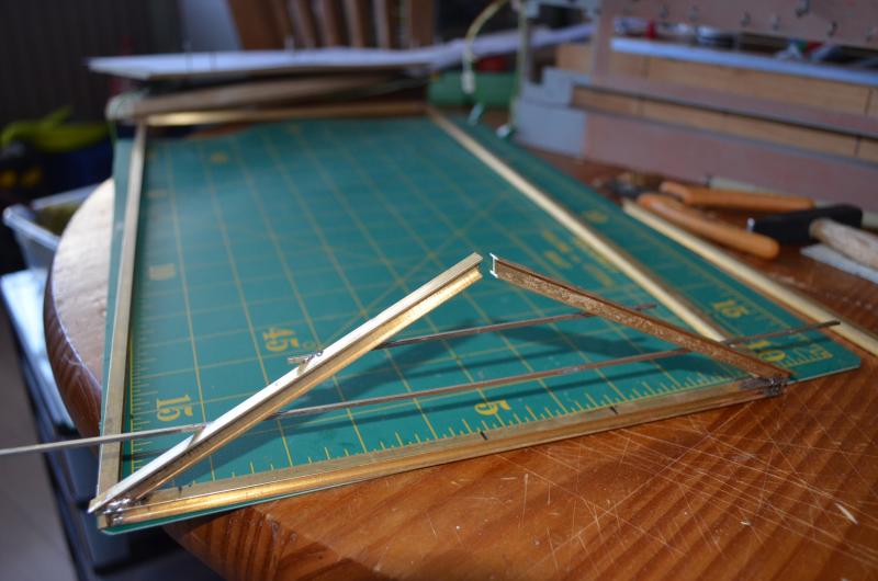

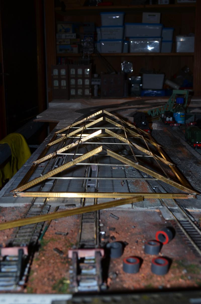

Dit wordt een nieuw tussentijds projectje een overslag hal van messing profielen.
De achterwand van de printer doet nog steeds mee in dit nieuwe project.

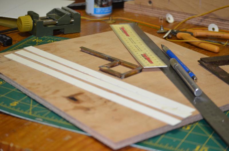

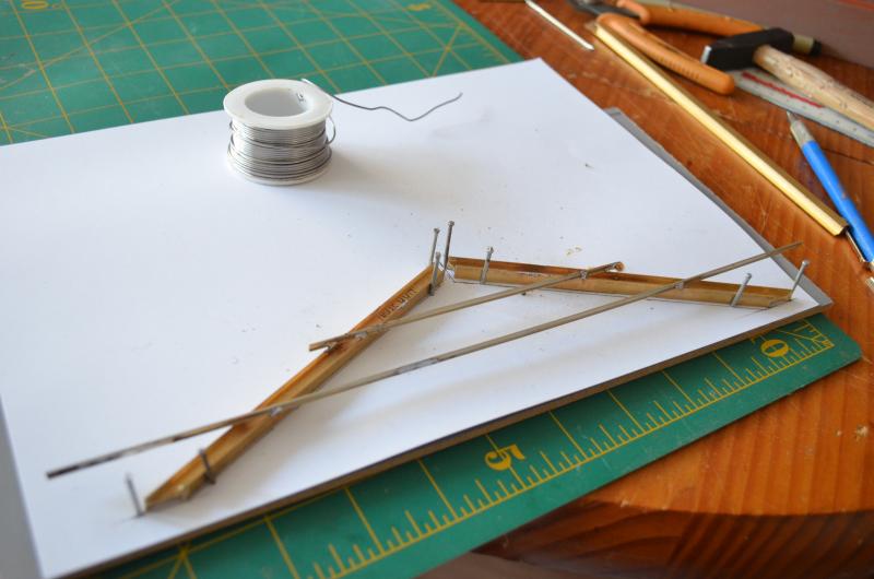

Allereerst een soldeer malletje gemaakt heel eenvoudig, plankje en wat spijkers om de juiste hoek te bepalen van
de dakspanten.
Vervolgens in een avondje 4 van die dakspanten gesoldeerd en bevestigd tussen de twee lange zijkanten
De opening aan de bovenkant is bestemd voor de nokbalk maar dat moest even op zich laten wachten daar de profielen op waren
Vervolgens uitgeprobeerd op de baan want de kap moet wel uitkomen met het railplan natuurlijk ivm de te plaatsen poten
Poot voor poot bepaald en geplaatst kon makkelijk want het geheel steunde op het printerdeel.
Zo alle poten voorlopig bepaald en gesoldeerd, er staat er nog eentje scheef maar dat komt vanzelf goed.

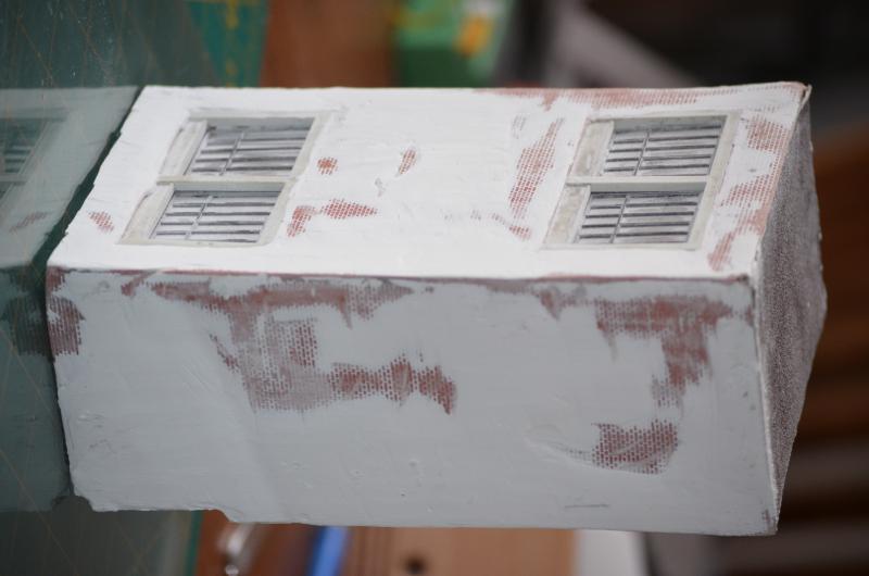

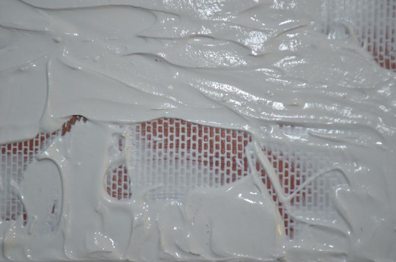

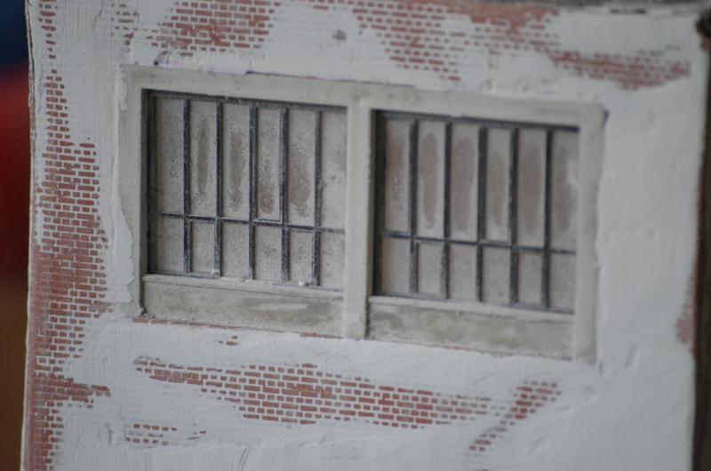

Even een kleine zijstap, was namelijk ook al bezig met het trappenhuis waar tevens wat aandrijvingen weg gewerkt zouden worden, ik was nog niet tevreden over de slater steentjes platen en vond eigenlijk dat de buitenkant of te wel de achtermuur en trappenhuis een pleisterlaag moesten krijgen waardoorheen je hier en
daar de oude stenen zag en wat scheuren per slot van rekening was dit een oude loods uit de 40er jaren
Dus plamuurmes en een flinke tube plamuur en daar gingen we van bil. ???
Daarna schuren, schuren, schuren tot je een ons weegt nou en dat is bij mij (126Kg) een hele klus.
Dit was dus nog voor het schuren dat begrijpen jullie toch wel he.
Zo even laten rusten en weer terug naar het messing gebeuren etc, hoewel messing nu kwam er een klusje
dat had toch even niets met messing te maken meer met limonade drinken met een rietje.

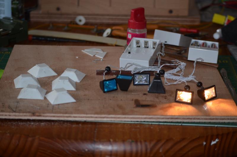

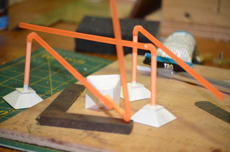

De rook afvoer bakken met de rook afvoer kanalen, van styreen plaat de afvoerbakken gemaakt ook hiervoor
een malletje gemaakt om te zorgen dat ze allemaal gelijk van maat en vorm werden.
Op de onderste foto zijn de kapjes te zien en aan de rechterkant zien jullie een nieuw onderdeel daar kom ik zo op terug, de kapjes moesten natuurlijk bevestigd worden aan de kap en de afzuig kappen moesten nog voorzien worden van afvoer leidingen naar het trappenhuis toe.
Wel nu daar kwamen de drink rietjes in beeld heeft wel een paar dagen geduurd voordat alles goed vast zat.

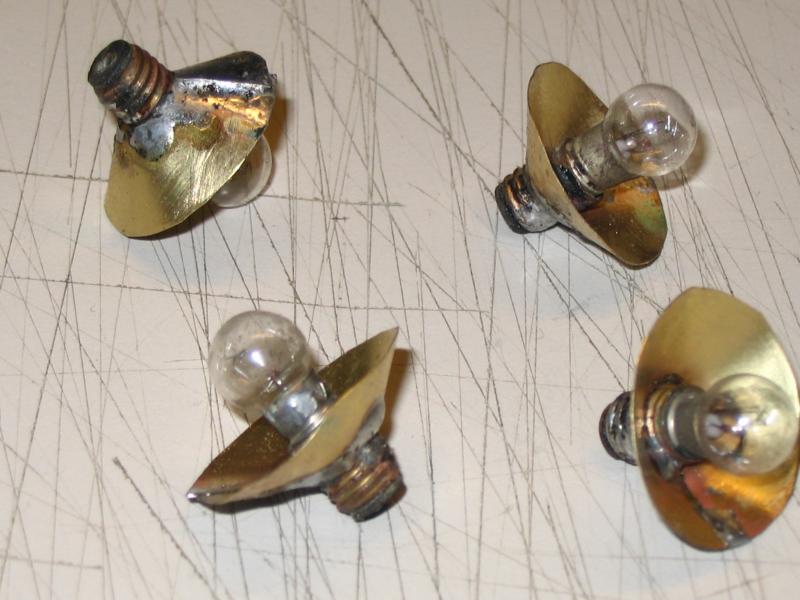

Weer een volgende stap was de verlichting eerst wil de ik deze ophangen
Maar nee dat stond helemaal niet die waren te klein voor deze toch vrij grote hal maar ja wat nu, gingen eindelijk
de radertjes in mijn hoofd draaien en herinnerde zich lampjes in de kast  nog vanuit de verkoop tijd in de kerst periode een paar jaar terug, want jongens ook nu weer is die tijd aangebroken ga aub naar een kerst markt want je komt de leukste dingen tegen die je later gebruiken kan.
Dus de kast overhoop en ja hoor mooie verpakte schijnwerpers bestemd voor de tegenwoordige kerst voorstellingen huisjes, schaatsende mensen etc, etc,
Deze schijnwerpertjes  zijn dan misschien niet uit de jaren 40 maar ze passen wel heel goed qua vorm en maat
in mijn hal, deze lampjes worden verkocht per 2 stuks samen met een wit kastje hier zitten de batterijen in en een klei schakelaartje.
Eerst dacht ik dat het ledjes waren maar nee dus het zijn kleine lampjes zonder fitting en werken op ± 3 tot 7 Volt
Je kan ze in serie zetten en dan heb je leuke verlichting voor hallen etc. om een bepaald effect te krijgen plaats ik ook nog een paar blauwe lichten.
Alles zwart gespoten zo dat ziet er toch wel leuk uit niet ?
