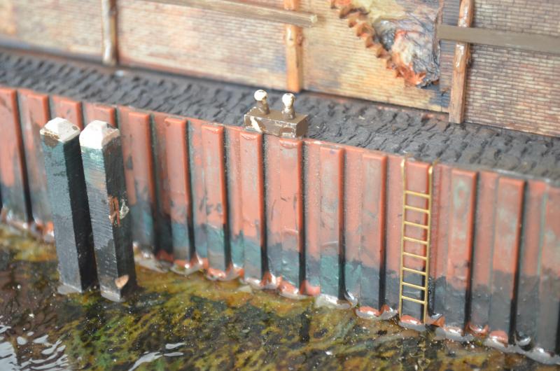

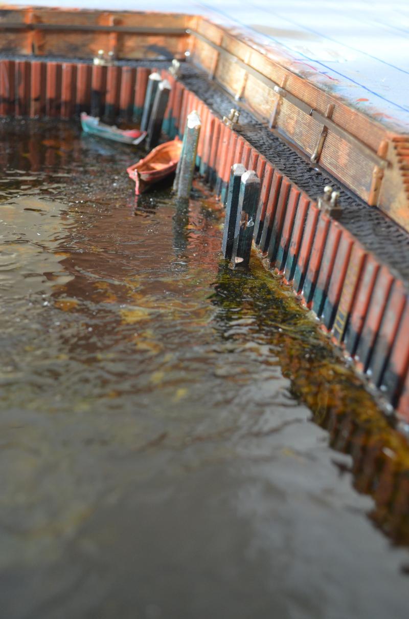

Heb eerst de haven zover mogelijk af gemaakt.

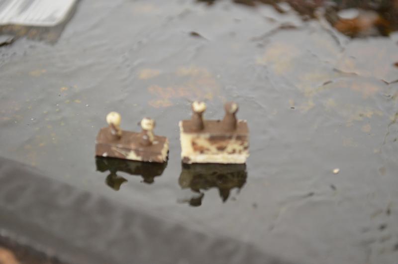

Hieronder de voorbereiding van de bolders (zo heten die dingen toch ?)
De bolders zijn van het merk Artitec zoals jullie zien heb ik de onderkant 1x zo dun gemaakt ik weet niet of
dit ook de bedoeling was maar ik vond ze te dik.
Ook de levering van de bolders worden geleverd in een blokje van 8 stuks, ook deze heb ik gekliefd tot
uiteindelijk steeds 2 stuks.
Nog even een close up van wat atributen bij elkaar.
De haven is nog niet helemaal af moet hier en daar nog wat geschilderd worden en nog 1 laklaag.
Ben zelf wel tevreden over het water oppervlak.
O ja er komt natuurlijk ook nog een boot in, een soort rijnaak of een kleine sleper.

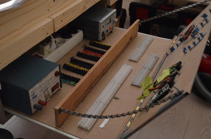

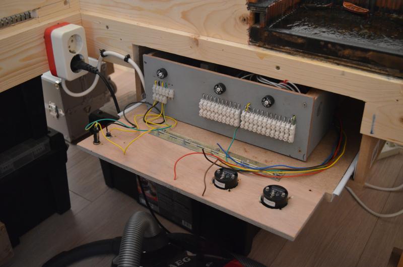

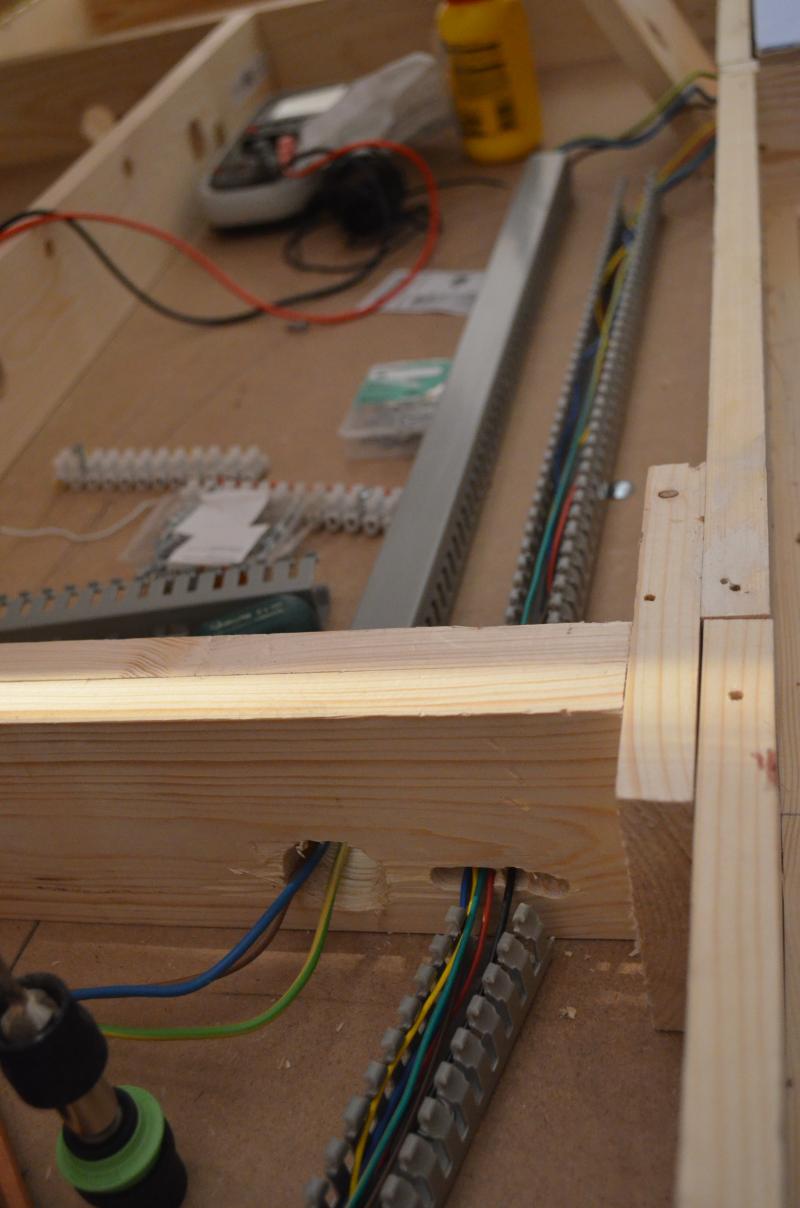

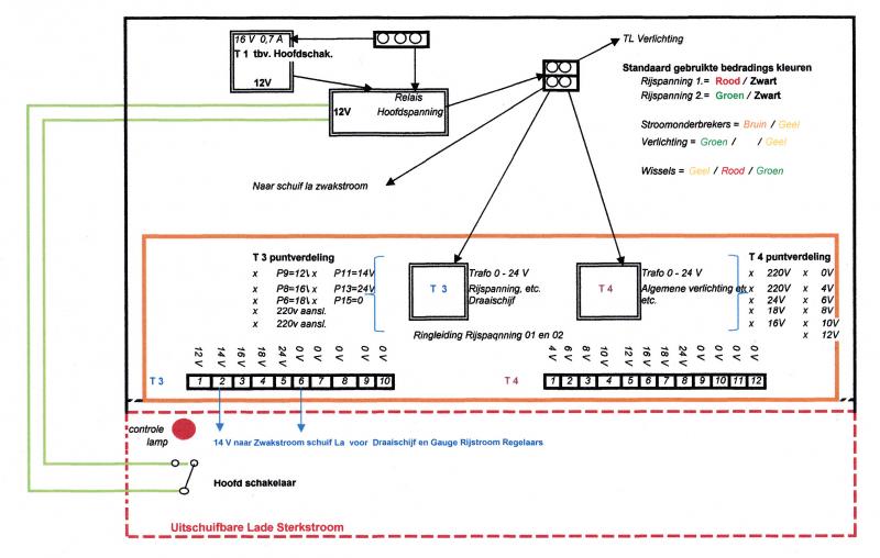

De bedrading sterkstroom en zwakstroom.
Verslag 007-01A
Dit is nog een hele klus.

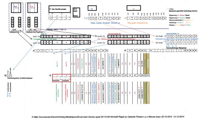

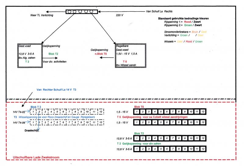

Ik heb in Excel een complete bedrading set tekeningen gemaakt.
Hieronder een kleine indicatie hiervan.
Vervolgens de eerste hoofd onderdelen geplaatst.
Op het laatste moment nog besloten om de sterkstroom en zwakstroom bedrading gescheiden aangelegd
Kon alleen mijn gaten zaag niet vinden dus dan maar met een gewone boor van 10mm
