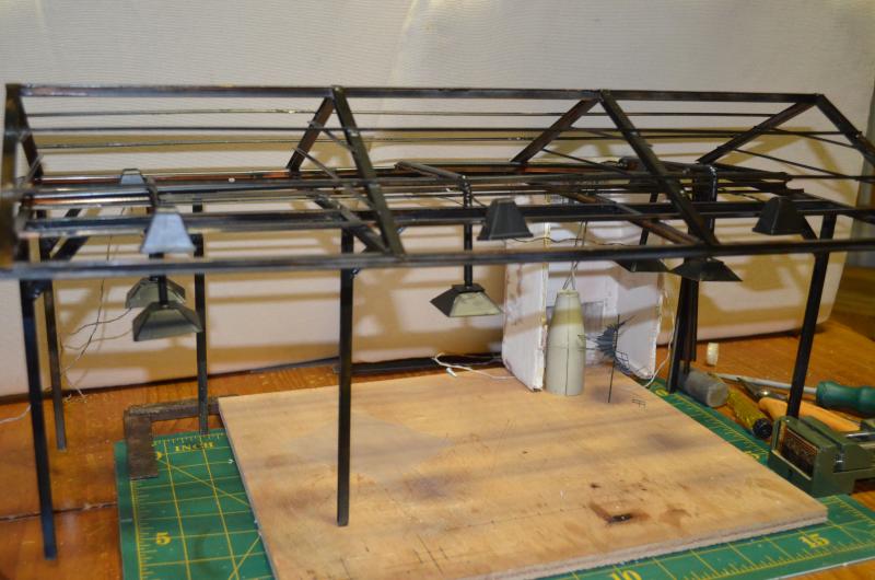

Hallo Koen en Floris
Wat dachten jullie van deze plaats voor de olie verwerking etc.
Wisseltje erbij en rails-je trekken.
Koen de afbeelding die ik liet zien is van Auhagen en deze vond ik nog in mijn voorraad nadat ik van de week
alles had opgeruimd, maar bedankt voor de tips.

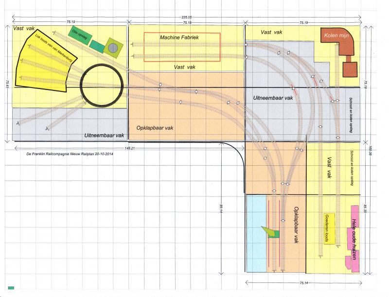

Hoi Herwim,
Als er goederen voor de goederenloods zijn, moeten deze altijd via (het spoor van) de overslaghal/machinefabriek. Misschien zelfs er doorheen. Is dat wel zo handig?
Volgens mij blijft dit probleem aanwezig, ook bij je huidige baanplan. Als ik de eigenaar van de machinefabriek zou zijn, zou ik hiermee problemen hebben. Want het betekent dat ik 1 spoor niet kan gebruiken. Of is het spoor voor de fabriek lang genoeg voor een lokomotief en enkele wagons?

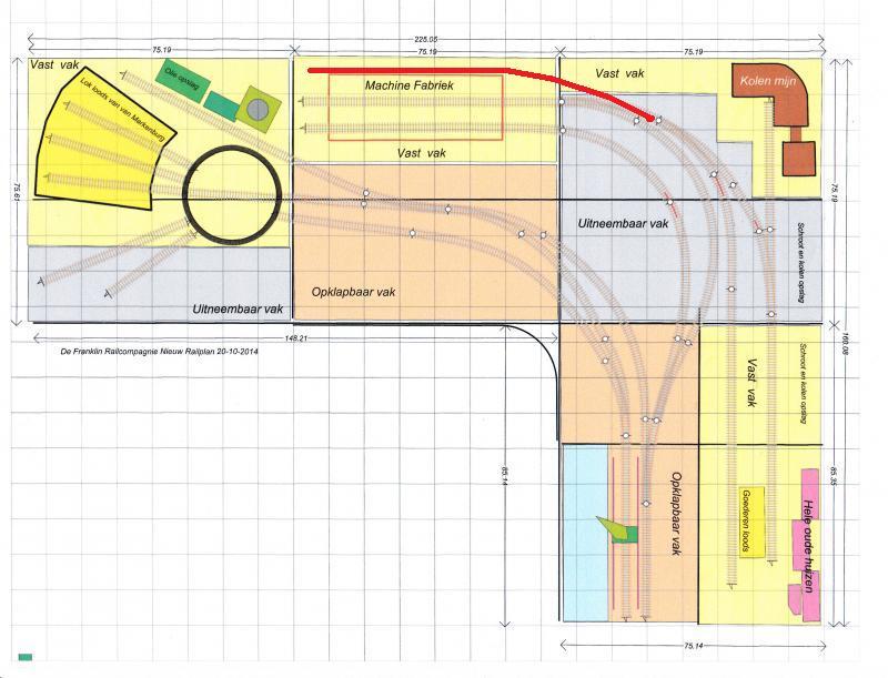

Herwim,
Die sporen voor de goederenloods en de machinefabriek kun je scheiden vanelkaar.
Misschien is het met rood aangegeven een oplossing?
Dient als uithaalspoor voor al je industrie rechts en laat de machine fabriek ongemoeid. Weet alleen niet of je daar genoeg ruimte hebt.

hallo Jongens
Ik begrijp nog steeds het beschreven probleem niet
Hoi Herwim,
De goederen loods wordt alleen gebruikt voor goederen voor de machine fabriek en voor de kolen mijn.
De goederen kunnen in beide gevallen dus heen en weer.
Mocht een diesel lokje onderhoud nodig hebben kunnen deze ten alee tijden via wat rangeer bewegingen naar
de onderhouds plaats cq olie opslag en tank plaats.
Wat ik wel begrijp is dat de goederen voor de kolenmijn alleen heen en weer kunnen en via een stuk richting
machine fabriek richting haven kunnen, bedoelen jullie dat.
De goederen naar de kolenmijn zijn echt goederen dus geen kolen vervoer, dat gebeurt denkbeeldig aan de
andere kant van de kolenmijn.
Ik zit te kijken of het nog mogelijk is om een spoor aansluiting te maken van de kolenmijn via een kruising
rechtstreeks naar de haven.
gr,
Herwim

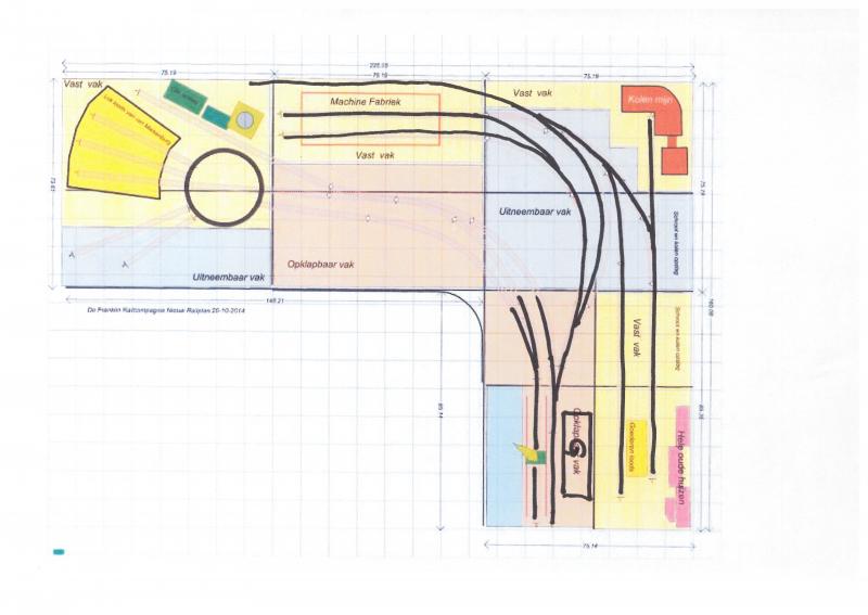

Re: Herwim vertelt over een vernieuwde modulebaan: de Franklin Rail Compagnie
« Reactie #338 Gepost op: 27 October 2014, 14:31:49 »
Dan zou je het sporenplan kunnen maken als hieronder.
Hier is het uithaalspoor onafhankeijk van de inritten naar de machinefabriek.
Dat uithaalspoor heeft in de breedte weinig ruimte nodig, en kan behoorlijk lang worden.
Mogelijkheid om een trein hier even uit het zicht te houden; dan lijkt hij langer onderweg.
De goedenloods is hier dichter bij de haven getekend.
De loods die Herwim op het oog heeft, past prima op een kade.
Achter de goederenloods is er dan meer ruimte tot aan de huizen (mogelijkheid voor een straat, olf iets anders, misschien wat "groen".

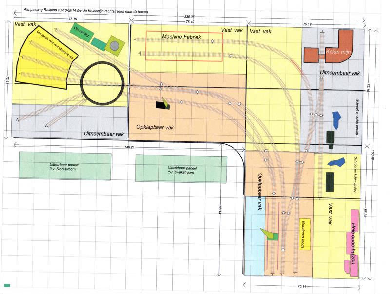

Hallo allen
Bedankt weer voor de tips.
Terwijl jullie de tips hebben gepost wat ik niet in de gaten had
heb ik zelf wat aanpassingen gedaan.
Die wil ik graag even laten zien alvorens op jullie tips weer in te gaan.
Is dit ook een oplossing ?
Het extra probleem wat ik heb is dat bij het ontwerp rekening gehouden moet worden waar de wissels terecht komen
Daar ik niet onder tafel kan moeten er delen opklapbaar worden of eruit gehaald kunnen worden.
De wissels mogen die grensen van die delen niet overlappen.

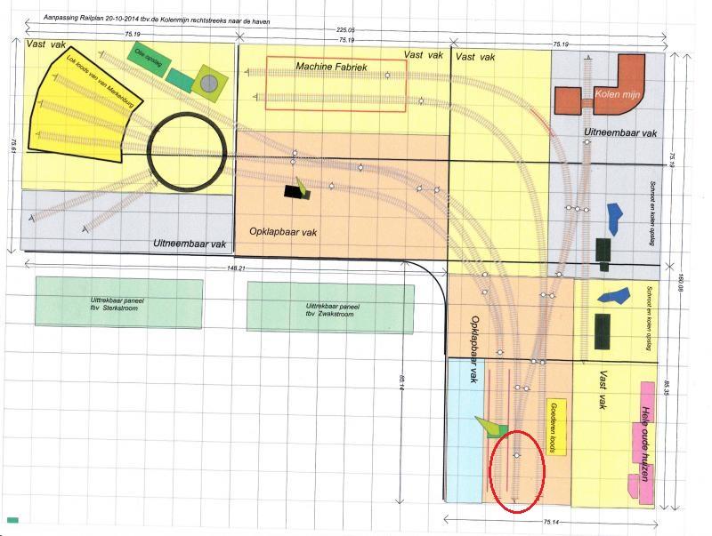

Of dit een oplossing is weet ik niet. Hoe lang is het stukje spoor in de cirkel? En hoe lang is het stukje spoor in de kolenmijn (rechts bovenin)?
michel
  • Berichten: 9155

Hallo Michel
De ruimte in de rode cirkel is nog niet in beeld daar de baan nog gebouwd moet worden.
Maar elk vakje op de tekening is 10 cm dus het stuk in de rode cirkel is ± 25 cm
En dat geld ook voor het stuk spoor rechts boven bij de kolenmijn ± 35 cm

Dan moet je nog wel even naar je wissel naar je olieoverslag kijken ;).
En de kolenmijn.
Weet niet hoe nauwkeurig je het wil maken...
