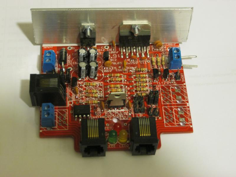

Zo... De eerste proef PCB zit in elkaar. Ziet er goed uit, werkt met een LokMaus2 eraan...
Ik heb een paar "bugs":
1) De "LokMaus initialisatie onderdrukking" werkt niet...
2) Bij flinke belasting zakt de spanning enorm in elkaar.
3) Bij een inschakelen met een grote initiele belasting kickt de kortsluitbeveliging direct (dus te snel) in.
De eerste moet ik even uitzoeken. De ander twee zouden wel een eraan kunnen liggen dat ik een 16VA en dus te zwakke trafo gebruik. Dus testen met een betere voeding. maar nu eerst naar bedje toe!

De eerste bug is hersteld... fout op de PCB, dus dat wordt "patchen" en ook meteen een andere wijziging doorgevoerd:
Dat inzakken van de spanning valt wel mee lijkt het dus dat zal ik wel gedroomd hebben gisteren. Maar de kortsluitdetectie is wat "zenuwachtig" bij het inschakelen. Als ik de dummy belasting (een 5 of 10 Watt halogeenlampje) via een paar testkabeltjes vastzet is het probleem weg, dus het heeft iets met een spanningpiek te maken denk ik. Es kijken wat er gebeurt met een weerstand- of motor-belasting... Wordt vervolgd.

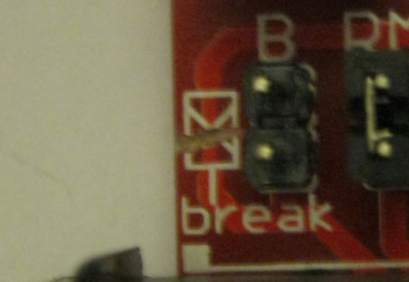

Kun je van die "break" niet ook een jumper maken, maar dan een die default gezet is? Desnoods met een draadbrug (die niets kost)?
HansQ
Berichten: 2046
Daar waar de rook is, is de kortsluiting...
Re: Simpele Multi-/LokMaus / Roco-/LocoNet / LokPilot compatible DCC module booster
Reactie #234 Gepost op:
09 January 2014, 23:40:07 »
@Dirk:
Uhhh... er zit al een jumper ofwel draadbrug (B) naast!
De reden dat de die "break" erin zit is dat je dan de booster in zonder gedoe elkaar kunt zetten voor "normaal" gebruik, wat ik denk dat het meeste zal gebeuren.
Dus als je de booster gebruikt om een DCC-railsignaal te versterken (uit een Roco booster bijvoorbeeld) of uit een LocoNet apparaat dus bijvoorbeeld Lenz of DigiTrax heb je helemaal niks met draadbruggen of jumpers te maken. Dat is de "basisversie" van de booster-hub.
Alleen in de volgende gevallen moet je met (permanente) draadbruggen of (configureerbare) jumpers en opties in de weer:
- Als je LocoNet handregelaars wilt toepassen, al dan niet met de on-board 12V optie gevoed (de LN of LP jumpers of draadbruggen).
- Als je de XpressNet bus van (extra) voeding wilt voorzien met de 12V optie (de XP optie, met een speciale doorverbindings of Lenz compatible kabel).
- Als je een RocoNet booster signaal wilt versterken (de RN of RocoNet jumper met de RN optie, en dan moet je de "break" maken).
- Als je de booster-hub wilt gebruiken als vervanger voor een Roco versterker (de RM+RN+XP jumpers, en dan moet je ook de "break" maken).
- De B jumper is er alleen maar desgewenst om een gemaakte "break" weer ongedaan te kunnen maken...
Maar als je de booster-hub "normaal" gebruikt, hoef je de jumpers/draadbruggen en de opties helemaal niet erop te zetten!
Ter illustratie (foto beetje wazo, sorry), ik heb dus voor het aansluiten van een LokMaus de "break" gemaakt, de B jumper ernaast maakt dit desgewenst weer ongedaan:

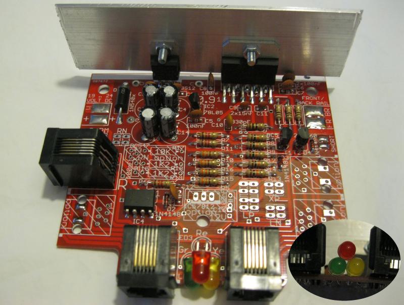

11 January 2014, 16:51:54 »
Dit is een "basis" prototype (dus geen opties of jumpers), ditmaal met de LEDs onder een hoek gemonteerd:
Je kunt de voeding en rails aansluiten via de soldeerpads links en rechts boven, respectievelijk, en een DCC signaal via de kleinere soldeerpads linksonder.
Deze versie is geschikt als booster voor een "gewoon" DCC signaal via de soldeerpads , of voor een DigiTrax/LocoNet railsync via de connector links.
En je kunt deze versie tegelijkertijd gebruiken als hub voor XpressNet of LocoNet (voor LocoNet moeten er nog de "LN" draadbruggen bij).
Laatst bewerkt op: 11 January 2014, 18:24:34 door HansQ

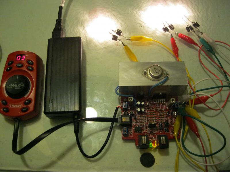

De zaterdag besteed om nog een paar varianten van de booster-hub te testen, onder andere de "opvoerversie", het was weer even Kerstmis:
Ik had hier 3 halogeenlampjes als belasting aan het boostertje hangen, daarmee leverde de Ebay-laptopvoeding uit Hong-Kong van Euro 6,85 ongeveer 3.5 Ampere. Ik heb er ook nog een trein bij aangesloten en die kom ik met m'n prima muisje besturen (samen met de halogeenlampjes
). Ik heb overigens een TO-3 versie van de 2N2955 (MJ2955) gebruikt omdat ik die nog had liggen, maar een TO-220 (MJE2955) versie lijkt me ook prima. Zoals ik het hier heb aangepakt, moet je de 2N2955 wel geisoleerd koelen, ik heb er dus een mica plaatje en isolatiebusjes tussen zitten en zowel de 2N955 als de L6203 heb ik met geleidingspasta gemonteerd. Het koellichaam is een stuk U-ALU van 4x4x10cm, dat wel warm wordt maar niet zo warm dat je het niet kunt aanraken bij 3.5 Ampere.
Ik heb intussen de "bug" van het te vroeg inschakelen van de kortsluitbeveliging gevonden; de elko aan de gate van de thyristor staat qua massa te "ver weg" op de PCB. Als ik een massa draadje van de - van de elko direct naar de thyristor kathode trek is het probleem weg. Kwestie van de definiteve PCB aanpassen dus, net als bij de eerste "bug"... Ik maak me nog wel zorgen over de spanningval bij hoge belasting. Als ik dicht bij de maximale belasting kom zakte de railspanning met bijna 2 Volt in. Ik heb het vermoeden dat ik er pas achter kom wat daar aan de hand is als ik er m'n scoop aanhang?
Vraag aan de
EXPERT
s: Is dat inzakken van de spanning normaal voor een L6203 gebaseerde booster? Of kan het zijn dat een hakkelende voeding de L6203 parten speelt?
Laatst bewerkt op: 12 January 2014, 00:35:28 door HansQ
HansQ, RailClub Utrecht
Reactie #238 Gepost op:
12 January 2014, 01:09:45 »
Hoi Hans,
Ziet er inderdaad erg goed uit. Vooral met grote belasting van de lampen.
Hopelijk krijg je de spanningsval onder de knie.
Bert

gvandersel
Berichten: 3602
Als het maar elektrisch is.
Reactie #239 Gepost op:
12 January 2014, 09:15:06 »
Hans,
Gezien de on weerstand van de L6203 zou je geen spanningsdaling moeten kunnen zien. Een paar tienden van volts misschien. Of het de voeding is kan je met een tweede meter controleren. Als de voeding ook zo inzakt dan heb je de oorzaak. Anders weet ik nog wel wat.
Gerard van der Sel.
