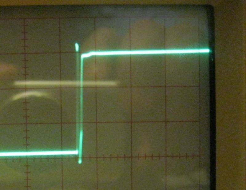

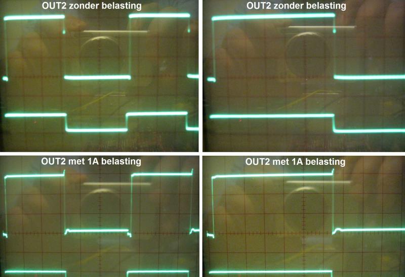

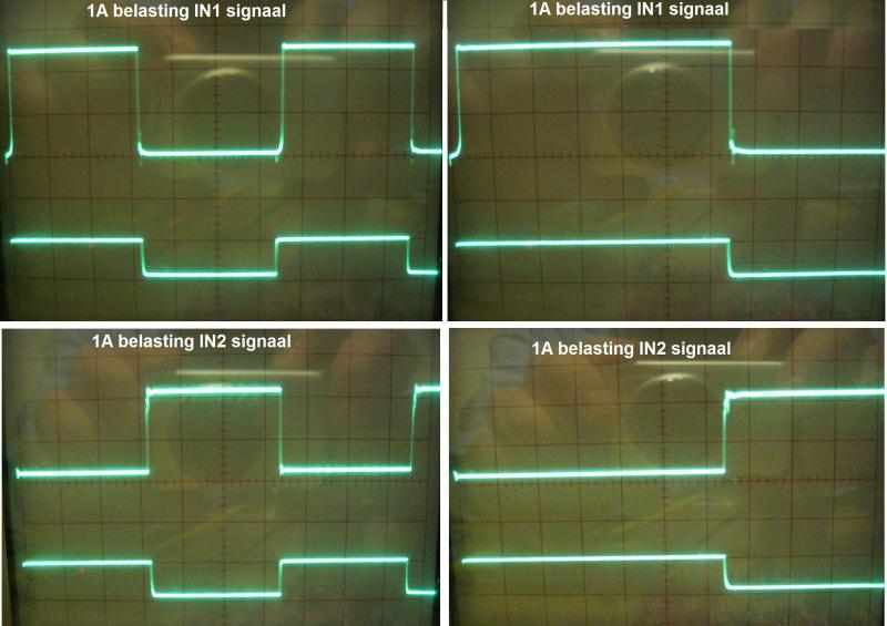

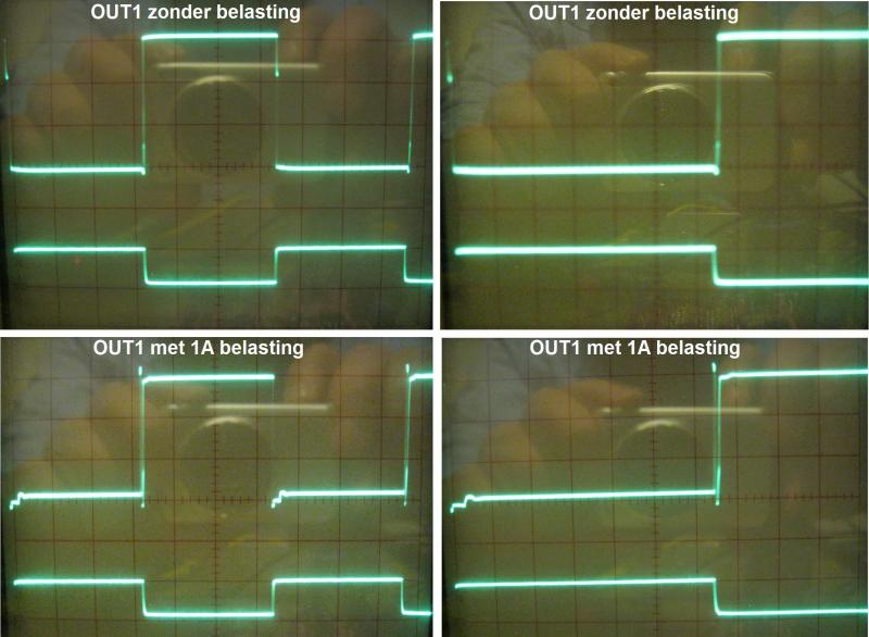

Ik heb zonet de scoop aan het booster-hubje gehad, met de onderstaande resultaten. Aan de ingang stond een TTL nivo blokgolf signaal van ongeveer 18 KHz, onderaan in beeld. Ik ben geen analoog-expert dus ik kan de resultaten niet zo heel goed beoordelen, assistentie graag:
Dit is het OUT2 signaal, zowel zonder belasting van de booster als met een belasting van 1A:
Maar het OUT1 signaal "dendert" bij de opgaande flank als de belasting 1A wordt:
En dit zijn de corresponderende IN1 en IN2 signalen (bij een met 1A belastte booster):
Ik heb ook wat aan de voedingsspanning gemeten, dat ziet er allemaal goed uit... Wat vinden de heren analoog-experts ervan? Is het uitgangssignaal (op die "dender" na) een beetje OK? Of rommelt het teveel bij belasting? Suggesties hoe ik die "dender" wegkrijg?

Dit zijn mooie signalen. Niets van die kleine overschoot aantrekken. Het gaat om de flank en deze is goed verticaal.
Ik zie in de scoopbeelden geen voedingsdaling. Had je voorheen ook geen problemen bij 1A of heb je er iets aan gedaan?

Ik ben intussen tot de conclusie gekomen dat het meten van de "2V spanningsval" bij top-belasting dus boven de 1A komt door:
1) Het feit dat dat de AC stand een multi-meter voor dit soort signalen "valse" metingen levert. Bij hoge belastingen "ronden de toppen van het signaal af" terwijl het bij lagere belastingen echt een blokgolf is. De multimeter "raakt daar van in de war"...
2) Volgens mij geeft de L6203 bij hogere belastingen wel degelijk een spanningsdrop van tot wel 1V, zie "Drain Source Voltage" en "Forward ON Voltage" bij de Electrical Characteristics in de specsheet.
3) Ik gebruik een vrij hoge sense-weerstand, die dus tot wel 0.5V aan de "drop" bijdraagt.
Als je het signaal op de scoop bekijkt valt het inderdaad wel mee, en uit tests met rijdend materieel blijkt dat het effect van de "drop" nauwelijks merkbaar is onder reeele omstandigheden.
De kortsluitschakeling is waarschijnlijk onder invloed van "spikes" op de voeding wat zenuwachtiger dan ik verwachtte, dus de aanbevolen stroom voor de booster wordt dan 1A (en 3A voor de opgevoerde versie). Dat is genoeg voor twee flinke H0-treinen en er blijft nog 0.5A over voor als de treinen even wat meer stroom willen. Bij een stroom van 1A gemiddeld zal de booster het prima doen qua spanningsnivo...
Over die "glitch", meen het echt dat dit geen probleem is?
Ik ben geen analoogkenner, dus ik heb zelf niet echt een mening... Als jullie dit een goed signaal vinden ga ik de PCB oppoetsen (paar dommigheden eruit, draadje trekken naar de elcos, paar dingetjes om 'm makkelijker soldeerbaar te maken... En dan kan de bestelling voor de eerste batch PCBs eruit!

Die spikes zou ik me geen zorgen over maken. Waarschijnlijk zijn je probes niet (goed) afgeregeld op de ingangen van je scoop. De flanken zijn steil genoeg, gaan met die banaan.

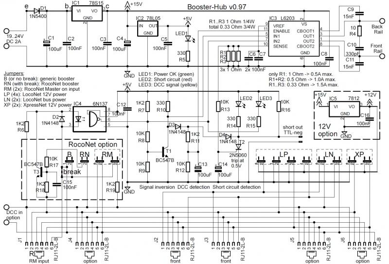

Kun je het schema nog een keer posten. Het lijkt een looptijd vertraging. Voor aangesloten decoders geen probleem. Die is echt niet zichtbaar voor een decoder.
Zoals Dirk al aangeeft gewoon gebruiken dit schema/printontwerp (nadat je de foutjes hebt gecorrigeerd).

@Gerard, zie schema hier:
Zoals je ziet heb ik toch galvanische scheiding bereikt, zolang je natuurlijk niet de 12V voeding op de bus zet...

Ik was op zoek naar een en-poort of iets dergelijks, die de kortstondige puls kan verklaren. Maar zo iets is er niet. Ook niet intern in de L6203 (behalve bij de enable). Dus laat maar zitten.
