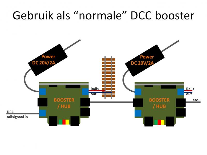

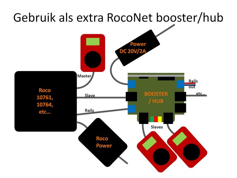

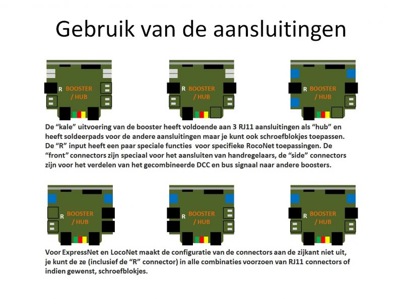

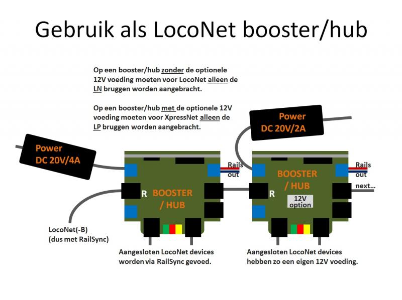

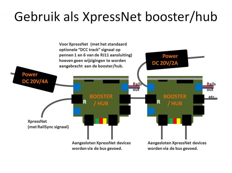

Reactie #135 Gepost op:
24 December 2013, 18:55:33 »
@Haradigi: Bedankt! Ik heb er zelf ook lol in!
Hieronder een aantal plaatjes van mogelijk gebruik van de booster annex hub.
LET WEL!
Dit is allemaal
nog niet goed getest
...nogmaals, dit zijn allemaal voorlopige plannen, ik moet alles nog goed testen en ik zie intussen ook alweer een paar foutjes hierboven...
Laatst bewerkt op: 24 December 2013, 18:59:55 door HansQ

Hoi Hans,
Nog een klein vraagje van technisch aard.
Waar komt het DCC-signaal vandaan bij het gebruik als RocoNet Booster/Hub in het 3e plaatje?
Genereert de Master Maus dit soms?
Bert

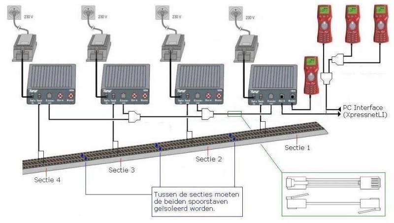

Indien ik nu reeds twee Fleischmann versterkers heb en ik denk dat ik er voor mijn toekomstige baan straks vier nodig heb (dat zou volgens roco het maximum zijn), kan ik dan achter deze twee nog twee stuks van de door jouw ontwikkelde boosters zetten, of dien ik dan één versterker van roco of fleischmann te gebruiken en er nog vier boosters van jouw achter te hangen?
Verder wil ik de grote voeding van
Avontuur in miniatuur
bouwen daar deze de zelfde wisselspanning af geeft als de roco trafo's. De gelijk gerichte spanning zal dan op 1,4x16=22,6V DC uit komen. Moet er dan iets aan je schema worden aangepast of moet ik dan toch beter een trafo nemen van 15V~ zodat je dan op ca 1,4x15=21,2V DC?
Wat wordt dan het schema voor meerdere boosters in combinatie met één of twee roco versterkers?
Dit is het schema wat roco ervoor gebruikt:

@Bladerer:
Als je de booster/hub alleen maar als booster gebruikt op de rail uitgang van je Roco kastje hoef je de Slave uitgang niet op de booster aan te sluiten en kun je daar je ExpressNetLI op hangen. Of je doet dat wel en je hangt de ExpressNetLI aan een van de andere aansluitingen van de booster, want de booster fungeert dan als "hub" voor de Slave uitgang van de Roco kastje.
@Bert:
Bij het Roco systeem genereert de "Master" muis inderdaad het DCC signaal. De Roco kastjes zijn alleen maar versterkers, net als de booster/hub uit dit draadje.
@RuudNS:
Ik zou de hier besproken booster/hub niet zomaar met Roco "boosters" combineren, omdat het de uitgangs spanning volgens de NMRA standaards "slechts" 15V is. Roco "boosters" genereren 18 tot 20 Volt en reageren nogal slecht op spanningsverschillen bij blokovergangen. Kort gezegd zou ik Roco "boosters" alleen met andere Roco "boosters" combineren... Een goed afgevlakte voeding van 22 tot 23 volt zou prima moeten werken trouwens. Hoe de Fleischmann versterkers in elkaar zitten weet ik niet, zijn dat technisch dezelfde dingen?
@allemaal:
Realiseer je goed dat de booster-hub waar ik mee bezig ben nog niet "productie-rijp" is en dat deze ook in eerste instantie voor gebruik onder modulebakken bedoeld is! Bijvoorbeeld bij kortsluiting houdt-ie ermee op en gaat pas weer werken na een "aan/uit" van de voedingsspanning. Het is gewoon een simpel boostertje gecombineerd met een hubje voor Roco/Xpress/LocoNet...

@Hans: die van FL zijn inderdaad gelijk aan die van Roco.
@Gerard: wat voor problemen ga je dan krijgen? Ik heb wel eens foto's van een modelbaan gezien die ook roco versterkers gebruikt. Bij mijn weten had hij er vier stuks op deze voeding zitten. Is dat het zelfde probleem als die problemen waarbij je de 220v-stekkers van de voedingingen 180' moet gaan omdraaien?
Laatst bewerkt op: 25 December 2013, 11:57:40 door ruudns

@RuudNS:
Wat Gerard bedoelt is dat er verschillende soorten boosters zijn, die op verschillende manieren hun voedingsspanning omvormen tot railsignaal. Als je boosters van verschillende soorten/merken aan de ingang met de massa aan elkaar hangt kun je hele vervelende effecten krijgen... Ik ben er zelf ook meer voor om boosters allemaal een eigen voeding te geven, zeker omdat dat tegenwoordig maar heel weinig kost als je Chinese standaard schakelende voedingen voor bijvoorbeeld laptops gebruikt. Bijvoorbeeld:
http://dx.com/p/replacement-power-supply-adapter-for-advent-hp-acer-asus-toshiba-5-5-x-2-5mm-108202
@tijgernootje en @Bladerer,
Ik denk dat deze booster/hub wel degelijk nuttig kan zijn als je je baan in relatief kleine stukken verdeelt en het "ik ga uit bij kortsluiting" gedrag niet erg vind. Maar daar komen we pas achter als iemand het probeert?
De beste manier om dat te doen en uberhaupt om deze booster met Roco spullen te gebruiken vind ik plaatje 2 in mijn overzicht hierboven. Je gebruikt dus je Roco kastje als "centrale" voor je Master Muis en om wissels enzo aan te sturen, en hangt een aantal van dit soort booster/hubjes met de DCC-spanning aan de ingang achter elkaar om de rails te voeden. Ook voor een grote beurs-module-baan lijkt me dat een goed idee, onder andere vanwege de lange kabels en de beperkte belastbaarheid van de RocoNet signalen...
