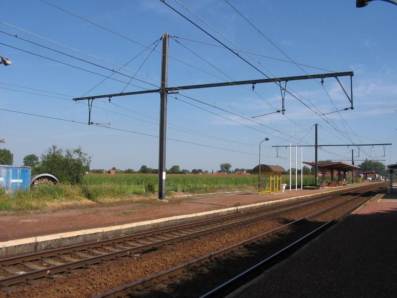

In België is dit een veel voorkomende constructie:

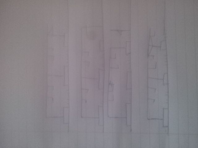

Ik heb even snel vier opties getekend.
Welke zou het meest praktisch zijn?
Groeten Thomas
