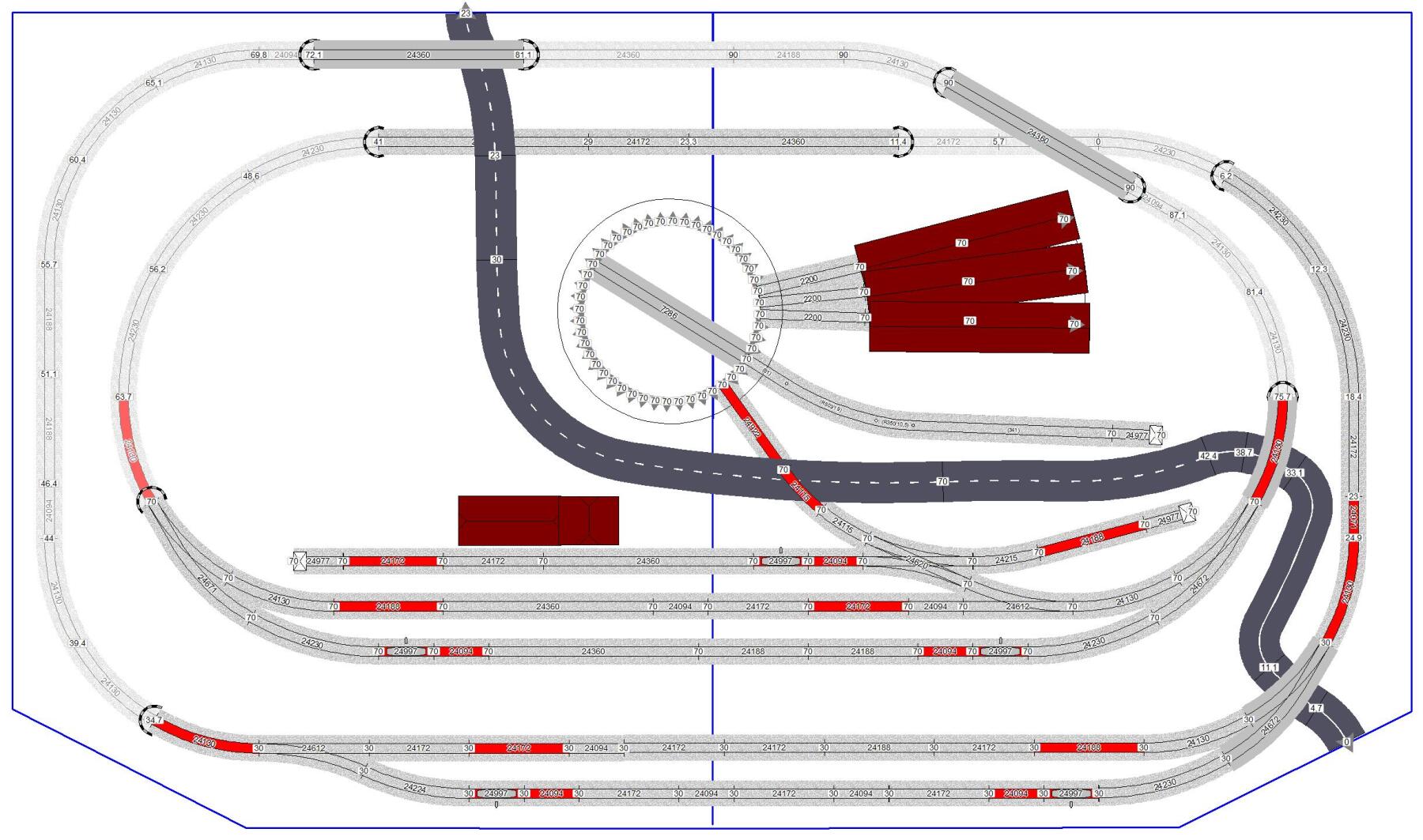

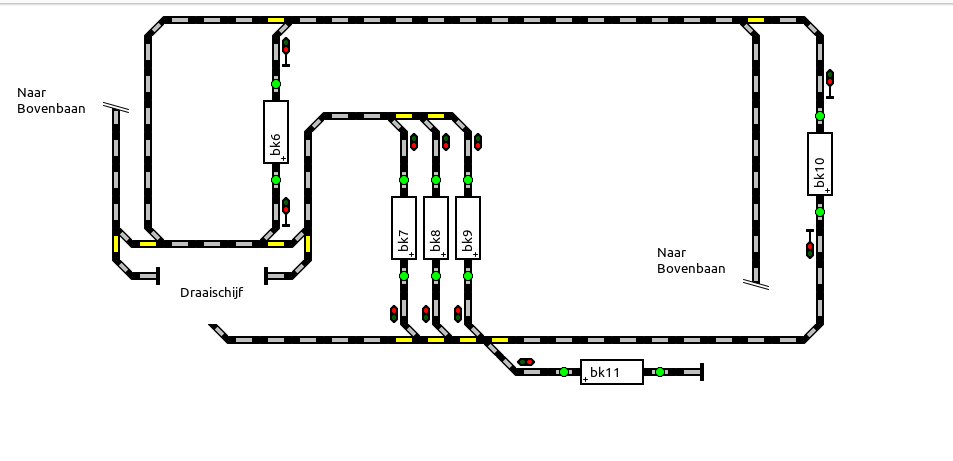

Ha, daar ben ik idd mee begonnen, maar ik kom er schematisch nog niet helemaal uit….
Ik ga eens rommelen.
Groet, Peter

Ik zou ook dat wat naar boven gaat lostrekken van het beneden gedeelte. Het moet een abstracte weergave zijn waar je mee uit de voeten kan. Als je dit plan 1 op 1 in je cs2 zet, word je gek

Ha Bas, dank je, ik ga eens kijken welke secties ik kan opdelen, zat ook nog te denken aan stationsgebied, rangeerterrein, enz… maar dan in nette secties.
Groet, Peter

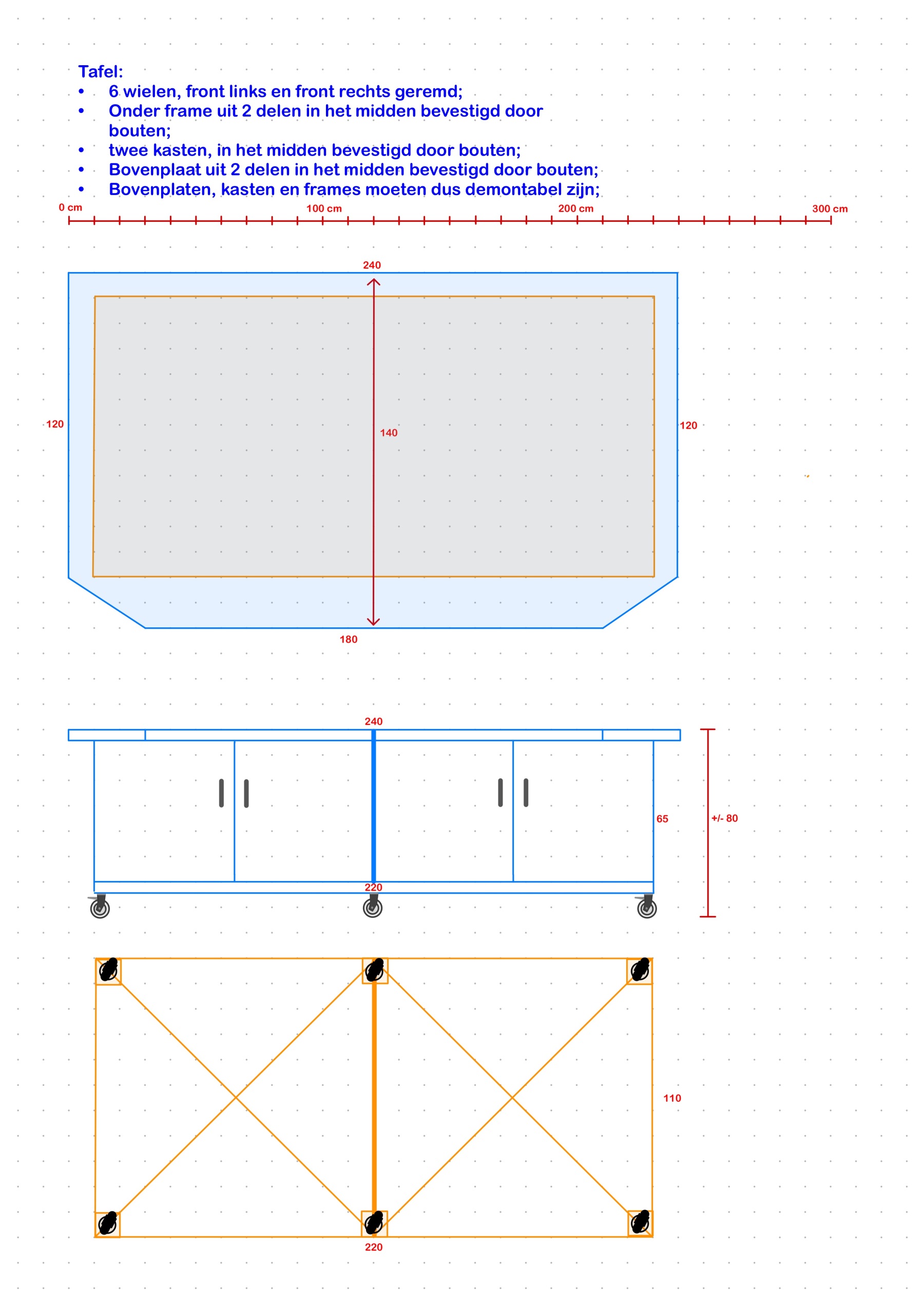

Ander ontwerp..... we krijgen een kleinere tafel, wel wat dieper en op wielen..... het idee....
Is eigenlijk een kleine uitbreiding van Karlsberg (Noch Easy Track) met minder steile hellingen.
Laatst bewerkt op: 19 July 2023, 22:29:29 door Peter.v.L
Groet, Peter

Peter.v.L
Berichten: 311
Re: Ontwerp nieuwe baan
Reactie #50 Gepost op:
19 July 2023, 22:20:02 »
En de tafel zou er zo uit komen te zien....
Ik hou jullie op de hoogte als de bouw gaat starten, ga ik een nieuw draaidje voor maken denk ik....
Groet, Peter
mijn YouTube kanaal
Ons draadje, de bouw van Bahnstrecke Lahr

Leuk baan, zitten veel mogelijkheden in.
Ik moest even goed kijken naar de boogjes (tunnelingangen).
De lichtere stukken in je tekening zijn "ondergronds" begrijp ik.
Kan je daar dan wel bij?
Maar daar zal je wel rekening mee gehouden hebben denk ik zo.
Succes

Mooi plan Peter.
Indien de tafel maar 1 richting moet bewegen zou ik bokwielen toepassen, die lopen uit ervaring makkelijker dan draaiwielen. Wij kunnen nog steeds met 1 vinger de hele tafel (u-form) bewegen
Met vriendelijke groet, Bert

Ronald; Verrijdbaar en dus hopelijk alles goed bereikbaar
Bert; Dat is een goede tip! of alleen de voorwielen zwenk, kan ik hem wel schuin wegrollen.....
Groet, Peter

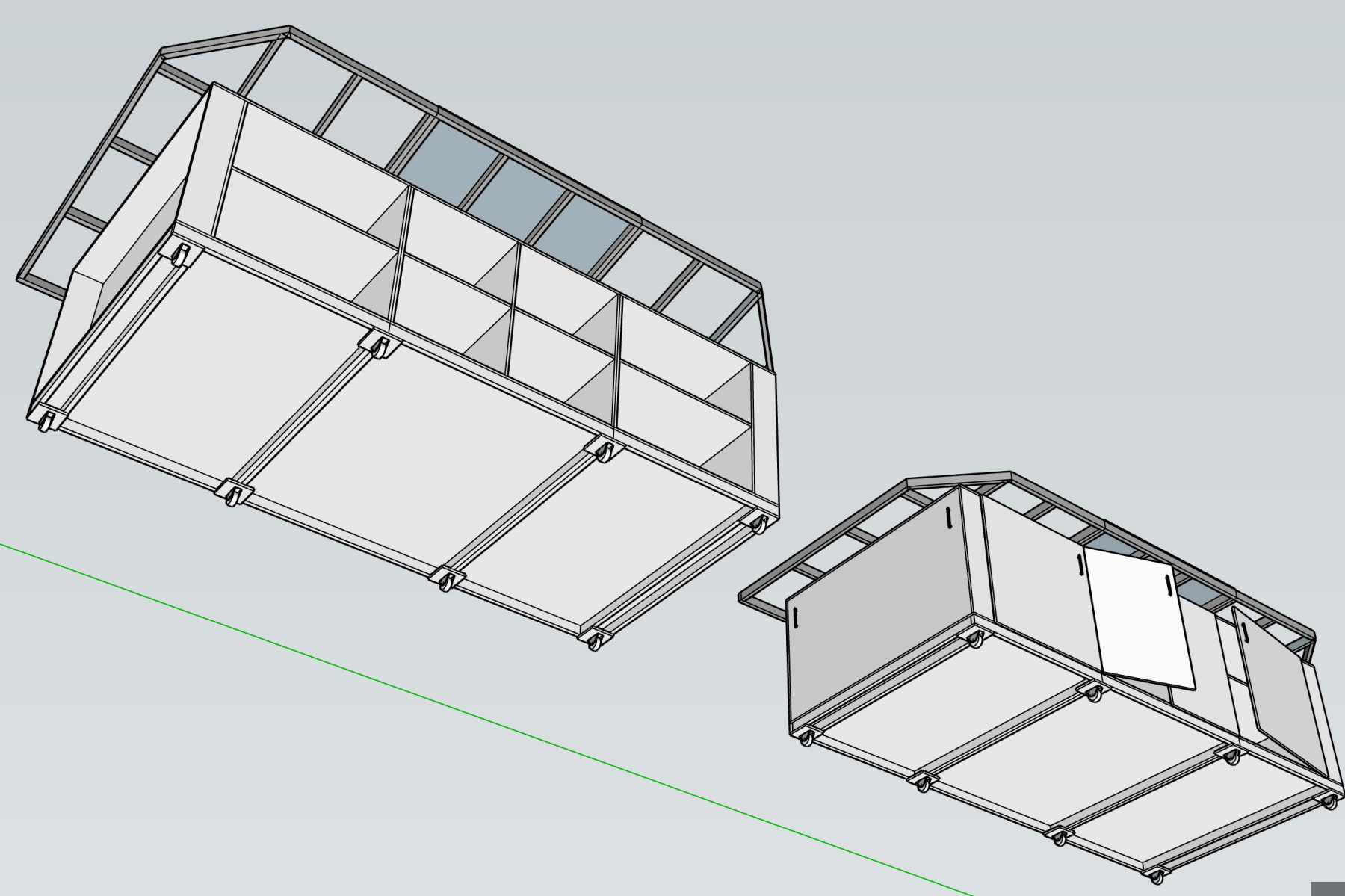

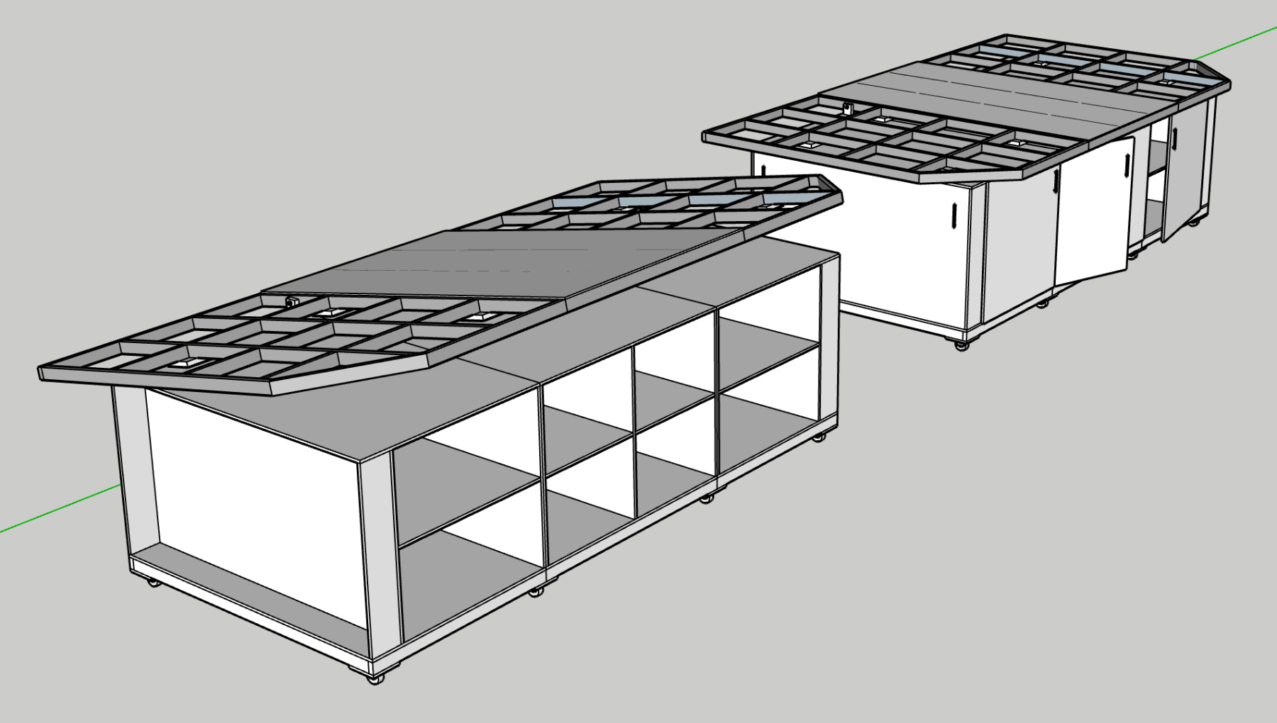

Nou, eens een 3D ontwerp er aan gewaagd, met scharnierend bovenblad om de bedrading weg te leggen, die gaat link en rechts naar heuse schakel/Electra kastjes.
Lekker veel opbergruimte en elektra in de zijpanelen weggewerkt….. 8 bokwieltjes eronder zodat we rondom kunnen werken.
Afmeting is 260x140 geworden, hoogte bovenplaat (0 van de baan) ong. 75 cm.
Binnenkort maar eens kijken of we dit ook kunnen bouwen.
De bovenkant wordt bekleed met 6mm mdf (middenplaat wel getekend).
De hele tafel kan in delen uit elkaar en past dan door het trappengat, mocht er verhuis worden.
In het landschap wil ik “breuklijnen” in het gips maken waar, indien nodig, het landschap “gebroken” kan worden indien er verhuisd moet worden.
Twee naast elkaar in de tekening, de “aangeklede” en de “uitgeklede versie”
Tips? Graag

Het is best wel lastig om zonder voorboren een schroef in mdf te krijgen, mede daarom gebruiken wij liever multiplex
