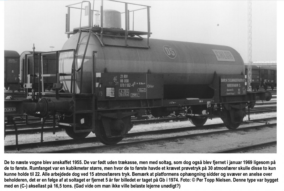

Het bord wat je er nu op hebt zitten hoort niet op de wagon.
Dat is een bord tot 1952, daarna kwam het nummer niet meer
op de stelbalk te staan. Zou deze kar nog wel iets aanpassen.
Mvh Steef

Dat is informatie waar ik wat mee kan. Gemiste kans voor Roco dat ze dat niet vermelden in de beschrijving voor het plaatsen van de wisseldelen, de bordjes in dit geval. Aan het formaat van de ketel is niet veel te doen zonder de hele wagen te moeten slopen. Aanpassingen gaan zich beperken tot de constructie van de bordessen en wat wat weathering uiteraard.
Hans

De borden die je er nu op hebt zitten zijn voor de rechterkant (zie de remtekens aan de rechterbovenkant) de andere borden zijn dan voor links. Past het ook mooi met het plaatje.

Straks/vanavond eens kijken of ik de borden naar rechts kan verplaatsten. Er zijn geen gaatjes voor de rechterkant voorzien.
Ja en nee. De borden hebben ook nog op de ketel gezeten. En verschillende
hadden geheel geen extra bord. Dat heeft weer te maken met binnen en of buitenlandse
inzet. Pluis jernbanen.dk maar eens uit bij de private wagons. Dan kom je van bijna
elke wagon een foto tegen. En ook de verschillen onderling.
Mvh Steef

Het kan dat er borden op de ketel konden zitten, maar de aanwezigheid van de remtekens (de twee witte blokjes) en het RIV teken geven aan, dat deze rechts van de ketel moeten, aangezien RIV voorschriften dat aangaven en ook de DSB die aanhield voor bij hun ingezette wagens (zie de foto van PTN die je plaatste). Aangezien de wagen om Hengeloooo te bereiken RIV inzetbaar moet zijn, moet het bord voor deze wagen van Hans dus er rechts op.

Bordjes aangebracht conform het grote voorbeeld:
Omdat er rechts niet voorzien is in een montage mogelijkheid zit het bord aan die kant iets lager. Overweging is nog om de montage mogelijkheid links ook weg te snijden zodat beide bordjes op gelijke hoogte komen te zitten.
