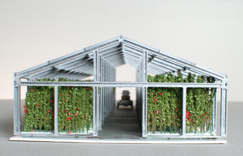

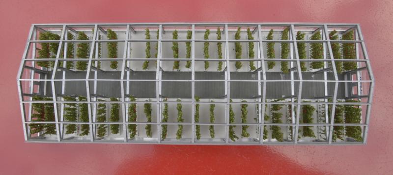

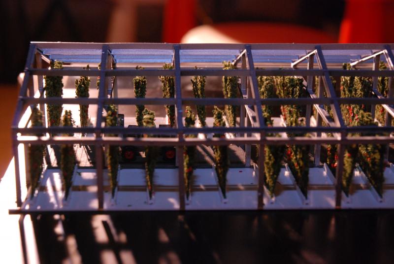

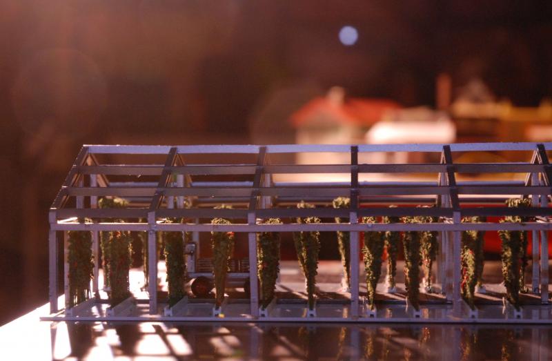

Vandaag weer een update over de bouw voortgang.
Na een hele hoop tomaten planten geproduceerd te hebben, in totaal zijn het 42 rijen, is dan eindelijk het tijdpunt gekomen dat ze geplaatst kunnen gaan worden.
Het probleem bij deze kas en de planten is in welke volgorde zal men planten en kas verder bouwen, eerst het frame op de boden plakken en dan beplanten of andersom?
Als men eerst de planten plaatst en die zijn hard door het ijzerdraad, blijft de kas constructie erop hangen, bij het opzij schuiven gaan ze dan weer los of scheef en je kan van voor beginnen.
Omgekeerd gaat beter, maar dan moeten alle planten schuin door de zijkanten passen. Dat werk was werkelijk bomen in een fles planten.
Zoals een oplettende lezer bemerkt heeft zijn de planten in een H profiel gezet. het metaal werd met het profiel vastgezet met sekondenlijm. Ik heb 2 verschillende profiel soorten gebruikt, een van een zachter soort plastic en een ander die van een harder plastic gemaakt was (ik vermoed PS en PET maar zeker ben ik niet) In ieder geval de zachte soort trok minimaal krom met de seconde lijm en deze planten zijn dan ook moeilijker te zetten, gelijke geld voor lijmresten die tijdens het begroenen ontstaan zijn.
Alle planten zijn met secondenlijm geplaatst. Dat was de enigste lijm die garandeerde dat ze ook staan bleven, zoals ik ze had neergezet.
Het kas frame hangt nog vast boven de bodemplaat, dit komt doordat ik de bodemplaat verdubbelt heb, het bruine middengedeelte is de orginele plaat, die heb ik versneden zodat alleen de een middenpad overbleef. Daaronder heb ik een nieuwe plaat gelegd, die is wit gelaten omdat de meeste kassen met substraat overgegaan zijn op plastic op de bodem. (In iedergeval in de foto die ik als inspiratie genomen heb.
Een van jullie heeft in het begin een bemerking gemaakt dat de kas wat klein is, dat heb ik in het begin ook relatief snel realiseert. Een deel om dit op te lossen is deze dubbele bodem. de planten komen daardoor iets dieper te liggen, verder zal de kas onder de bodemplaat ook nog iets verhoogt worden. De buiten onderkant krijgt dan een kleine betonrand rondom. Zo krijgt hij meer hoogte en gelijk meer diepte werking. Daarover in een volgende update meer.

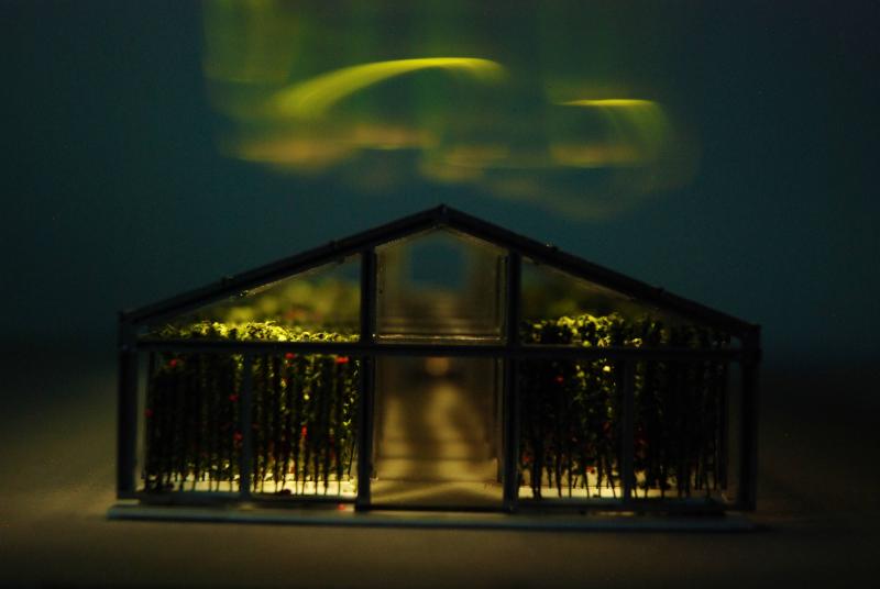

NU tot slot Het typische Kassenlicht van het Westland:
Groetjes en een prettige weekend
Joke
ps mijn zoon wil naar mijn Modeleisenbahnladen! Nee niet voor de treinen die verkopen ook lego.......
Groetjes Joke

hallo tulpendaal ,als je een ballenracers kas hebt met belichting dan moet je ook wel een verduisterings scherm neerleggen voor de nachturen.voor je het weet heb je gezeur met een preiser uit de grote stad die zo nodig buitenaf moet wonen. Mooi project!!!
mvg aad

Nu nog wat plaatjes van een kleine vordering:

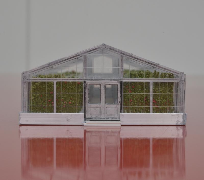

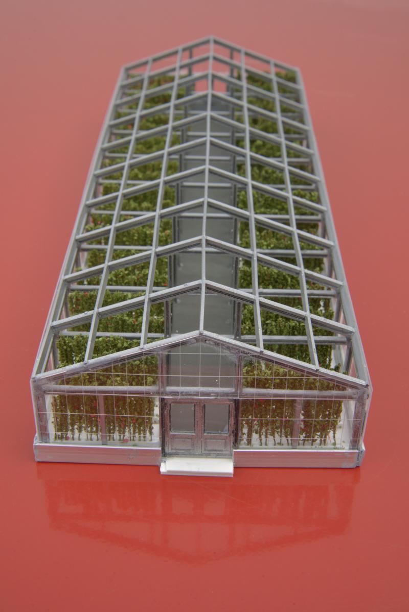

Allereerst een foto van de kas van boven:
Wie ik al eerder vertelt heb is het idee om het geheel iets te verhogen. verder was ik nog niet tevreden met de afwerking langs de rand van de kas. Dat heb ik nu opgelost door rondom de kas een L profiel van alu te bouwen. Deze is iets dikker en verhoogt daardoor de kas tegelijkertijd heb ik het gevoel dat de kas daardoor meer leeft. Verder is eindelijk de glazenzetter voorbij geweest en hebben de zijkanten verglazing. De trap naar de ingang is al wat vervallen en zal later een betonkleur krijgen.
De hoeken worden later afgewerkt met stukjes alu folie en de schilder komt nog een keer voor de deur.
Een probleem dat ik steeds weer heb is dat doordat ik het frame aan het begin geverfd heb, zelfs secondelijm niet altijd houdt. Het aluprofiel helpt dan ook om de boel bij elkaar te houden en verhoogt de stabiliteit. Ik ben nu de kas op mijn eerste module aan het plannen. Verder heb ik nu een idee hoe de schuur/het ketelhuis eruit gaat zien.
Koen bedankt voor de tips over de vrachtwagen, ik ben intensief aan het zoeken.
Vanavond eindelijk weer tijd om te bastellen, prettig weekend,
Joke
ps Ik ben bezig met de koop van mijn tafels, als alles goed gaat kan ik dan aan de baan beginnen.
Groetjes Joke
