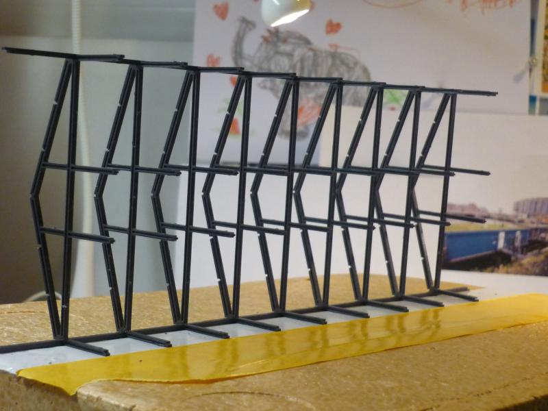

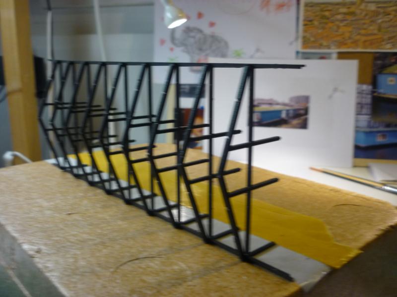

De bouw van de kas:

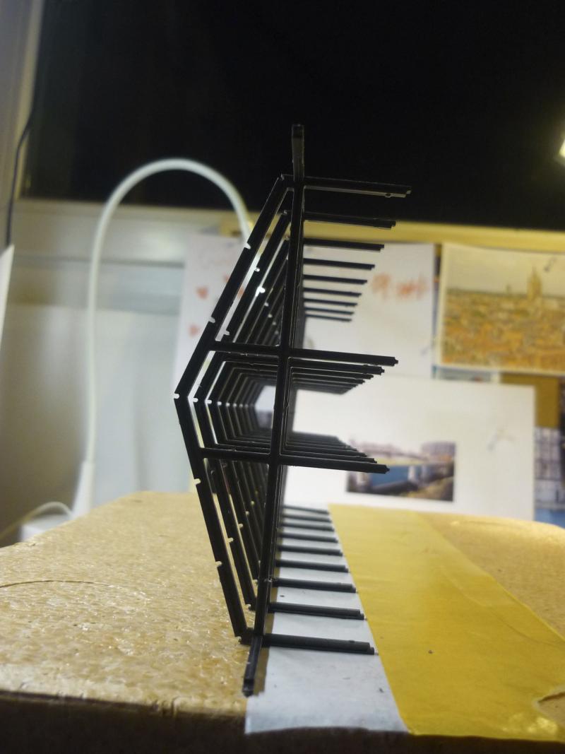

De beschrijving geeft voor het frame direkt op de bodem te bouwen, also eerst de horizontale in 90° een voor een in de bodemplaat lijmen en dan de dwarslatten erop.
Deze methode beviel mij minder, de boden is dan schlecht bereikbaar en de kans dat alle passen schatte ik als gering. Daarom heb ik voor volgende methode gekozen:

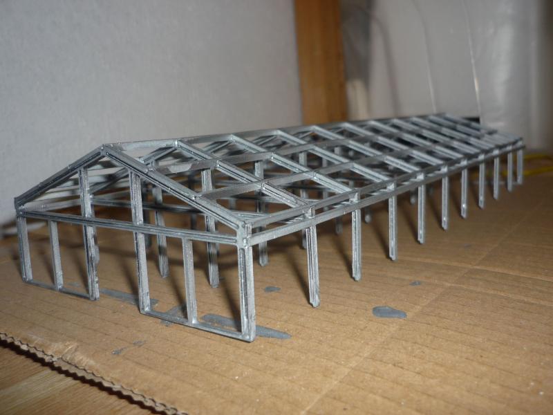

Op een doos die vlak is heb ik een strip dubbelzijdig plakband geplakt, de rand daarvan is recht en dient als kant voor een dwarsbalk. de vertikale framedelen worden nu haaks op deze dwarsbalk geplakt en worden gehouden door het plakband, zo blijft alles netjes staan. Als alle staan worden de overige dwarsbalken opgeplakt. Zie de volgende beelden voor deze stappen:
Daarna is het frame voorzien van een laagje aluminum verf (TS-17 Tamiya color spray)
En nu maar drogen......
nb bij een volgende zou ik alleen de dwarsbalken aan de zijkanten en die in de nok van het dak erop zetten en die overigen aan het einde als de inrichting staat. Zo als het op de fotos word gedaan hat als gevolg gehad dat het interieur bouwen gelijkgekomen is aan het bouwen van een scheepje in een fles of bonzai planten in een fles.
In de volgende follow up beschrijf ik de tomatenplanten.

"hat" is met een "d".
Verder is die kaz ok.
Ga ik dus volgen, ziet er goed uit.

Leuk bouwpakketje, maar constructie is zwaar zat, deze tralie moet gemakkelijk de hele breedte kunnen dragen dus dan kun je vast per tralie de middelste 2 poten er af zagen. Scheelt weer kasvoeten zetten strakkies.
Ga je de tomaten trouwens op substraat telen en er nog een buisrailsysteem in leggen of schiet ik nu door?
Veel succes met de bouw, ben benieuwd naar het eindresultaat!
Gr. Emiel

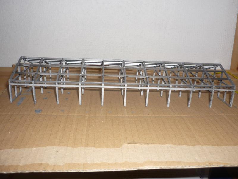

als voormalig Westlander zou ik even willen benadrukken dat de constructie erg zwaar is, al gememoreerd door Tuindert en daarom ook Meer weg heeft van een iets te lage schuur. Kijk eens op Internet naar een kasconstructie en zaag een paar poten weg.
Geen Idee welk tijdperk je uitbeeldt Maar als het tegenwoordig is dan mag de kas gerust ook een stukje hoger.

Wat betreft de konstruktie geef ik jullie gelijk, alleen heeft het bouwpaket een bodem met gaten en wist ik nog niet hoe ik het verder wilde bouwen, daarom ook deze omgekeerde bouw wijze.

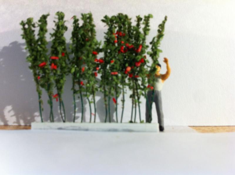

En dan nu de tomaten produktie:
Voor de Tomaten heb ik eerst op het net gezocht naar beelden van groeiende tomatenplanten in de kas.
Wie al geschreven door ..... hangen Tomaten planten aan een dwarslijn en kunnen omhoog groeien on omlaag gehaalt worden, met behulp van een lijn die aan de plant bevestigt ist. Tomatenplanten hebben onder minder blad en de tomaten zijn meestal rood op een nivea, van onder naar boven gezien: onder een rand rood daarboven de groenen. In het begin pluk je laag en dan steeds hoger.
En tomatenplanten staan in dwarsrijen.
De tomaten die op het internet verkrijgbaar zijn in H0. zijn duidelijk de Wasserbomben die naar mijn inschatting te groot zijn. De kant en klare tomatenplanten (ik geloof van Busch) zijn naar mijn gevoel ook te grof en te duur voor de hele kasbeplanting.

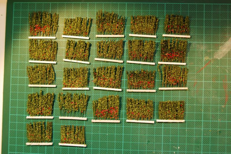

Daarom eigenproduktie:
Als grond heb ik geprobeerd substraat beplanting na te bootsen, een lange zak met de planten darin. Voor dit heb ik eerst playdoh met zeer dun plastic omhult en de planten in de vorm van dun ijzerdraad er in gestoken. Dit idee werd weer verworpen, omdat het zo to grof aan de onderkant werd. Verder was klaar dat het ijzerdraad geen zijtakken nodig heeft, hier komen tomaten en geen druiven in de kas.
2e idee was een stuk H profiel waarbij ik in het tussenbalkje op regelmatige afstand gaatjes geboord heb, 0.8 mm. Door deze gaatjes heb ik vervolgens metaal draad gestoken in een U vorm, elk been in een eigen gaatje. Vervolgens worden de draadjes aan de onderkant vastgezet met secondelijm. Als alles droog is dan worden de metaaldraadjes die uitsteken geverft met een acrylverf in een groen bruine kleur, met wat zeep en witte lijm (het bekende mengsel) en bestrooit met fine turf.
Vervolgens onder afgedekt en met een spraylijm besproeidt en bestrooit met hellgroene Loof van Noch en op een smalle strook met een rood kleurige strooisel dat naar zaagsel uitziet.

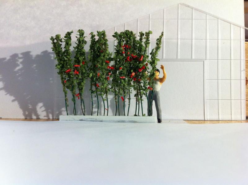

Dan ziet het er als volgt uit:
Een rij tomatenplanten met tuinder:
Met aan de achterkant een deel van de verglazing:

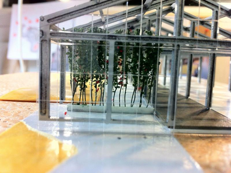

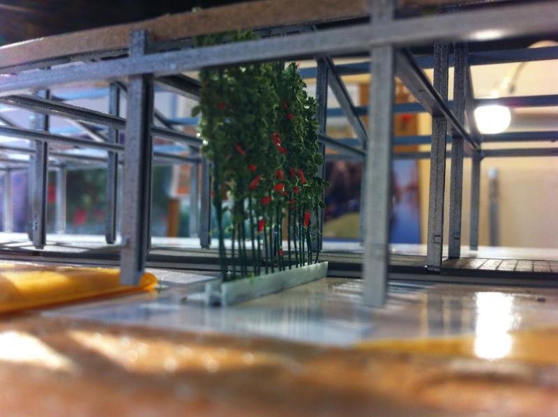

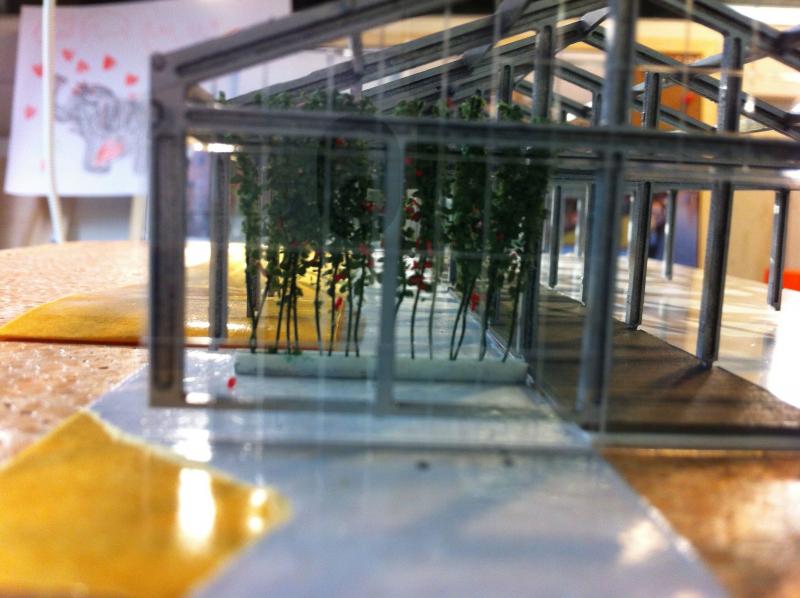

En wat beelden hoe het er in de kas uitziet:
Hoewel de konstruktie niet helemaal westlands is, vallen de binnenkonstukties minder zwaar op als de beplanting staat, daarom laat ik ze maar voorlopig.
... op voor de groot productie: in totaal heb ik rond 30 van zulke tomatenrijen nodig, met elk ongeveer 10 planten.
Nog een woord over de bodem, de bodemplaat heb ik korterhand versneden en een middenpad daruit gemaakt, het geheel komt dan weer op een nieuwe witte grondplaat om wat meer diepte to krijgen. Het middenpad is in een graublaue betonkleur geverft.
Daardoor krijg ik later problemen met het samenbouwen, maar dat is van latere zorg.

Ik ben vol bewondering. Zelf kijk ik veel op Buntbahn.de. Daar zijn mensen actief, zoals "Botanicus". Hij werkt veel met wat in de natuur te vinden is. Zaden en kleine blaadjes van planten en bomen. Na droging en behandeling met verf maakt hij er ook planten van. Erg inspirerend om te zien. Zijn topic heet 'Neues aus der Baumschule' Het is dan wel vele schalen groter, maar het laat zien dat oplossingen zoals die van jou in dit geval uitblinken in eenvoud. Het gaat er tenslotte om een illusie te wekken dat er iets groeit.
Heel mooi gemaakt.

Dat ziet er erg goed uit
Waar zijn die tomaten zelf nou van gemaakt eigenlijk ?
Is dat wat je in dit regeltje "beschrijft" :
In elk geval lijkt het prima en heb je al erg snel een hoop van die dingen kunnen "kweken" zeg
