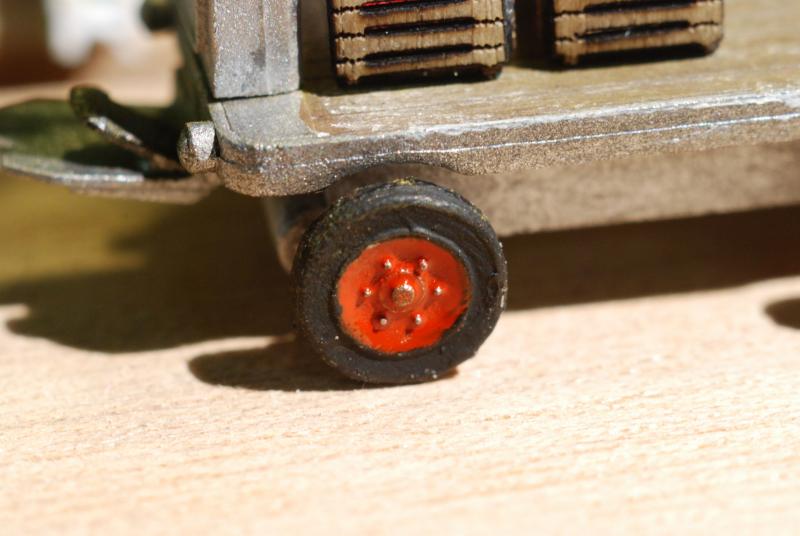

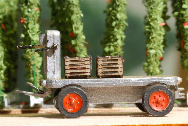

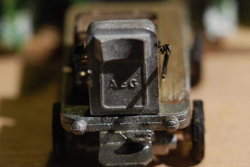

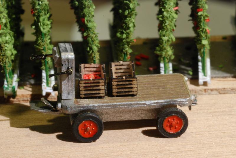

Tuinders hadden natuurlijk wagentjes tussen de tomaten. Soms waren dit simpele handkarren met 4 wielen soms wat luxer of op minirails die tussen de planten lagen. Onze tuinder heeft gelukkig een AEG elektrische wagen op de kop kunnen tikken. De verf was aan het afbladeren toen hij hem kocht dus heeft hij de verf er geheel afgehaald en hem metaalkleurig gelaten. De houten bodem en de bandjes zijn inmiddels wat groen van de tomaten planten geworden.
Maar hij doet het nog prima:
De tomatenplanten staan hier op een stuk dubbelzijdig plakband op een sigarenkistje "geparkeerd" Vooral tijdens het verven en begroenen een goede manier om ze te laten drogen zonder dat ze tegen elkaar gaan en aan elkaar blijven plakken.
Gelijktijdig is de verhouding tot de wagen goed zichtbaar.
De wagen is een bouw paket van Weinert:
Als brildrager met veel te korte armen is het wel even schrikken hoe klein en fijn zo'n bouw paket is maar het resultaat is er dan ook naar. Het zal zeker niet mijn laatste Weinert zijn hoewel de meeste een foute periode afdekken voor mijn baan. Geverft met Revel en met Noch poeders vervuilt.
De kisten zijn van MBZ nr 80082 en zijn van heel fijn gelazerd hout.
