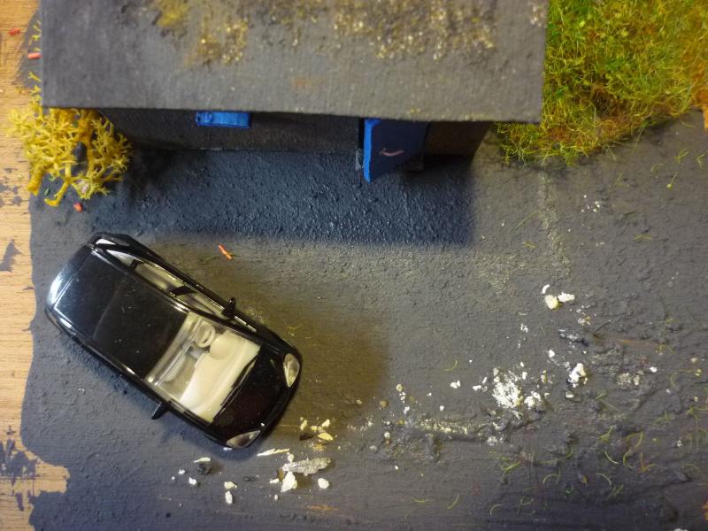

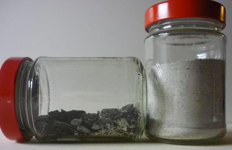

Koen, Floris and Jan, ik heb nog eens gekeken bij mijn eerste project maar daar komt het asfalt niet echt goed over op de foto's. Vandaar dat ik vanavond maar snel een nieuw plankje gemaakt heb om het nog een keer uit te proberen. Het gril seizoen is zo ie zo bijna voorbij en het was tijd om weer een voorraad as te zeven. As heeft het voordeel dat het licht in gewicht is en licht van kleur. De kleine stukjes kool bewaar ik in een ander potje.
Het is hier op een deksel van een sigarenkistje gemaakt dat niet was voorbereid, het gaat er alleen maar om het effect van de as weer te geven.

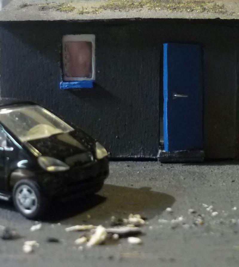

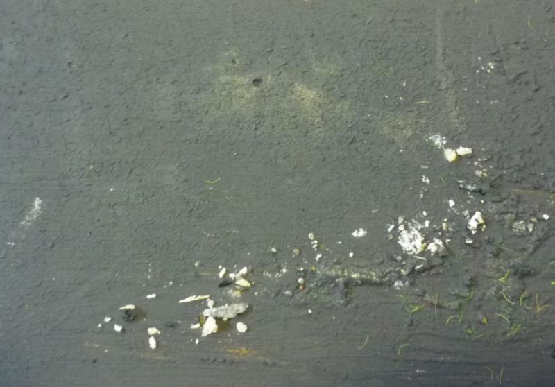

Afhankelijk van de hoeveelheid as wordt de structuur van het asfalt grover. Voor op de weg heb ik nog wat stukjes kool neergelegd om een idee te geven. Bij landwegen zie je wel eens dat het oude asfalt afbrokkelt.
Helaas heb ik hier glanzende verf gebruikt, afhankelijk van de belichting spiegelt dan het asfalt. Beter is matte verf te nemen. Ook een witte waas over het asfalt kan met de as creëert worden. Omdat het een zeer fijn poeder is in een wit/grijs toon kan ik me ook nog voorstellen dat het geschikt is voor weatering van van alles en nog wat.
Helaas schijnt hier het houten plankje iets door.
Het huisje is mijn eerste karton eigenbouw van een jaar terug. In de zwarte verf heb ik ook wat as verwerkt om een soort structuur verf te krijgen

Bedankt voor de reakties, nog een kleine puntje vergeten: als je licht erover schuurt komen de mineralen uit de as licht te voorschijn en dat geeft dan het glitter effect. Verder kan men daar dan ook me sporen en veroudeing van het wegdek maken. Hoewel dan wel een dubbele verflaag van voordeel is. Eerst een normale grondverf en dan het mengsel erop. drogen schuren klaar. Helaas heb ik hiervan geen foto.
