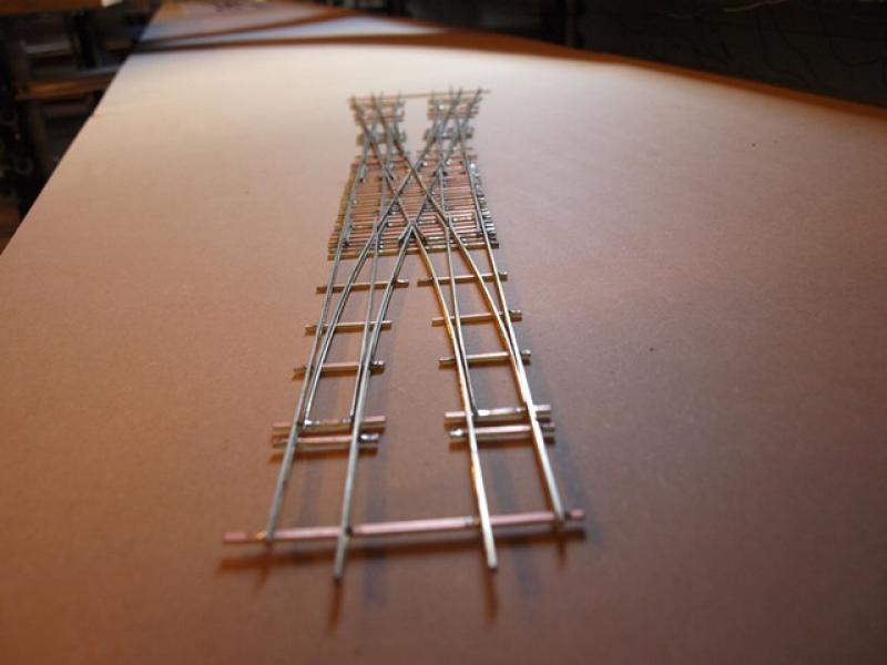

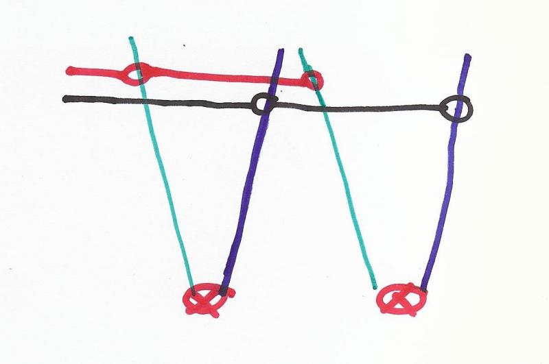

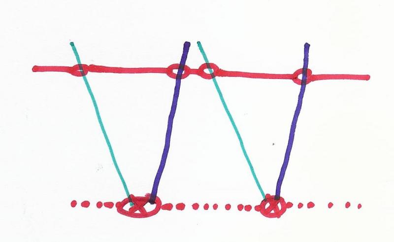

Bij hele Engelsmannen heb je bij zelfbouw een probleem, nl. je bouwt namelijk een driehoeksligger:
Bij mechanica leer je dat deze constructie nauwelijks vervormbaar is. Bij productie engelsmannen wordt dat veelal opgelost door de gaatjes precies ruim genoeg te nemen om e.a. toch beweegbaar te houden evt i.c.m. hinged blades. Kortom indien je bij de tongpunten soldeert zal je om e.a. vervormbaar (= omstelbaar) te krijgen MOETEN werken met hinged blades anders krijg je e.a. niet in beweging.

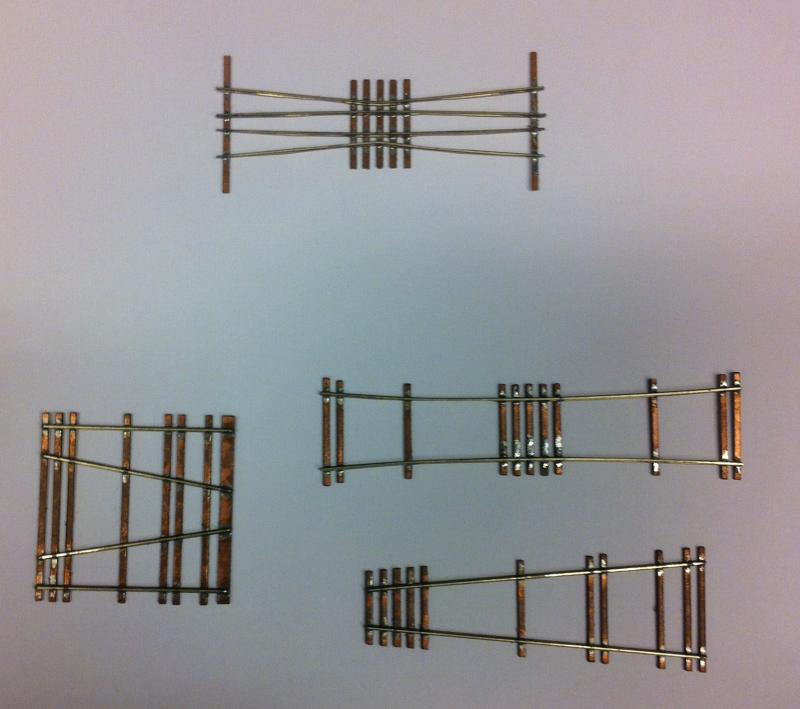

Hieronder wat hulp/test stukjes die ik gemaakt heb voor de test bouw van een Engelsman:
Het stukje bovenin zal je nu waarschijnlijk direct herkennen. Dit is zelfs in code 40 nauwelijks vervormbaar, laat staan in code 55 / 80 / 100.
De oplossing zit volgens mij in het volgende:
Alleen ben ik er nog niet uit hoe ik dat in N voor elkaar ga krijgen  :-[
Wat dat betreft is een halve Engelsman veel makkelijker, die kan je domweg als gewoon wissel behandelen en gewoon zonder hinged blades omleggen
Al geef ik toe dat toen ik deze foto maakte de wisselstel ligger er nog niet in zat

In mijn geval (schaal H0, wisselhoek 1:6, rails code 100) zijn er een aantal redenen waarom ik de 'scharnierende tongen' bij de Engelsman moet toepassen:
- De lengte van de tong is korter dan die van een normaal wissel, hierdoor gaat het bewegen een stuk zwaarder
- Daarnaast is denk ik de code 100 rail zwaarder (breder) en dus minder flexibel dan de code 40 die jij gebruikt?
- Ik gebruik een goedkope Conrad wisselmotor, die heeft met een normaal wissel (dus met de langere flexibele tong) al moeite met het vasthouden van de eindpositie van de wissel, bij een stugge Engelsman wordt dat een probleem vrees ik.
in mijn schaduwstation pas ik 1:4 wissels toe, dus met kortere tongen, die heb ik allemaal scharnierbaar gemaakt, anders gaan ze niet betrouwbaar om. Hetzelfde geldt voor een tweetal Y-wissels die ik op de baan heb toegepast. Ook die hebben kortere tongen en moest ik achteraf de tongen scharnierbaar maken. zie foto1
Op onderstaande foto zie je duidelijk het tonglengteverschil tussen een normaal wissel en een Engelsman, beide 1:6
Ik vind overigens het 'scharnierbaar zijn' van de Engelsman en de Y-wissel niet echt storend, dus voor mij is het niet zo'n issue,
maar uiteraard jouw theorie is interessant! Bij het eerstvolgende engelse wissel wat ik moet maken ga ik toch ook eens wat verder experimenteren.
Gr Henk

Als ik zo naar jou Y-wissel kijk zie daar ook een mooi driehoekje  ;), kortom ook daar zal je met hinged pointblades moeten werken.
Bij N heb ik bij 1:6 wissels vanaf het vaste punt meer een rechthoek dan een driehoek en dan is e.a. goed beweegbaar. Dat zou in h0 niet zoveel anders moeten zijn, dus bij gewone wissels zou je gewoon met een vaste rail moeten kunnen werken. Wat wel aan te raden is om, zoals Daan al suggereert, om ter hoogte van het scharnierpunt de voet van de rail een deel weg te vijlen. Hoef je niet moeilijk over te doen, dat doen ze namelijk in werkelijkheid ook en aan beide zijden van de rail. Wanneer ik weer eens in Hoorn door het spoor loop te dabberen zal ik er aan proberen te denken en daar een foto van maken. Volgens mij gaat er minstens 1/3 van de voet af aan iedere kant van de rail, maar het zou zomaar de helft van de voet kunnen zijn.
Bij een Engelsman gebruiken ze 1:1 ook een "brakke lasplaat" om een soort hinged point te maken. Ook daar hebben we er in Hoorn eentje van en als ik er aan denk ........... In N kom je in de klier met de raillassen indien je hinged points gebruikt. Het is doenbaar, maar met gedoe. Ik moet nog eens een keertje kijken of het gedoe met tweeomlegstangen minder gedoe is als "hinged point in te weinig ruimte. Halve engelsmannen gaan zonder problemen, daar heb je een rechthoek en die is omlegbaar  ;)
Tenslotte: overweeg eens deze te kopen met de bijbehorende zaagjes. Dan kan je in je wissels hele mooie dunne isolatie zaagsneden maken. In N zie je ze al nauwelijks, in h0 zullen ze helemaal wegvallen
Ik zit me nog steeds af te vragen of ik Fasttrack zal vragen een mal te maken voor een 1:9 Engelsman. Zij zeggen dat het niet gaat omdat volgens hun bij 1:9 engelsmannen de wielen tussen de diverse openingen wegzakken. Ik heb de indruk dat ze dit verhaal uit het Amerikaanse grootbedrijf hebben overgenomen. In Nederland gebruiken we gewoon 1:9 engelsmannen en die werken perfect. In N met code 40 is het probleem van tussen de gaten vallen minimaal omdat je bij code 40 toch al bijna op de flenzen rijdt. Een heel engels wissel is vooralsnog nog even een brug te ver, maar de mal is ook te gebruiken voor een halve Engelsman en die is goed te doen in N.

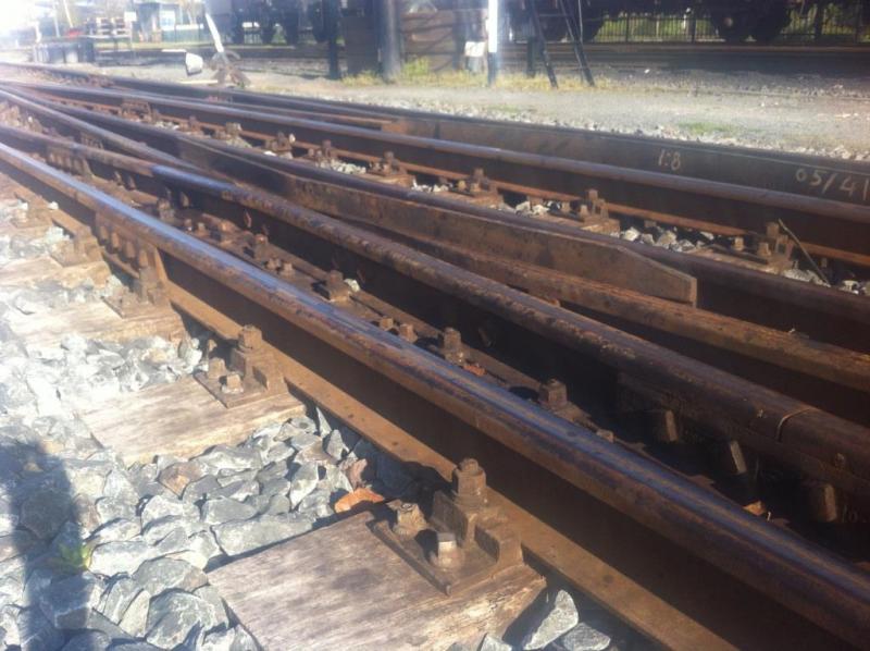

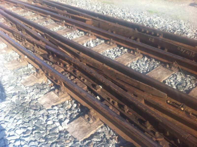

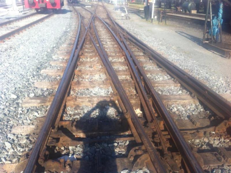

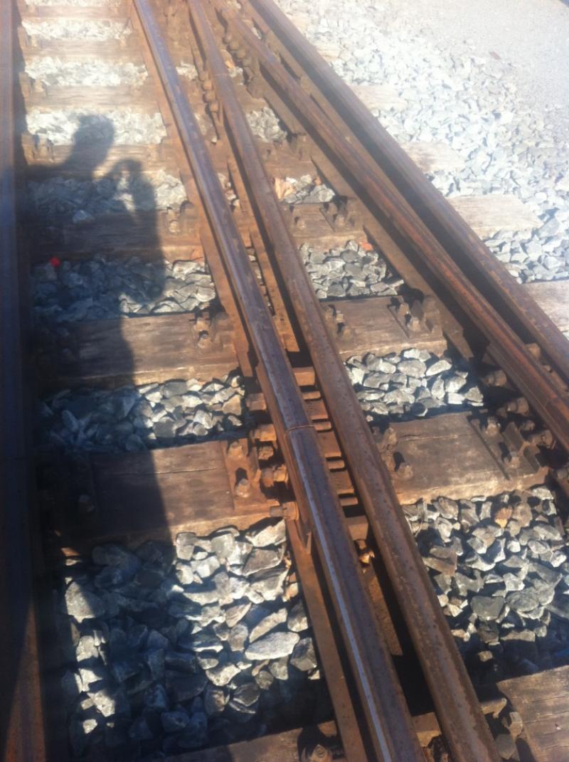

Zoals belooft: hierbij nog even de detailfoto's van een Engelsman:
En voor alle duidelijkheid: Ik heb dit gedaan bij de SHM en ben daar bevoegd spoorbetreder. DOE DIT NIET op het normale spoorwegnet!!
De strijkregel in de kruising
Duidelijk is te zien dat deze strijkrail aanzienlijk boven de railkop uitsteekt. Een standaard (wissel)strijikregel ligt gelijk met de raikop. Door het verhogen van de strijkregel komt het aangrijppunt van de strijkregel naar voren (pakt de binnenkant flens eerder)
De wisseltongen. De tongen zijn "per wisselkant" verbonden met een koppelstang. Het is niet helemaal makkelijk zichtbaar, maar de linker tongenset zit gekoppeld via het midden van de rechter tongenset
Datgene wat ik gemakshalve maar definieer als een "brakke lasplaat". De bevestiging van de tongwortel zit in een lasplaat met ruimte. Hier dus links in het midden. Op een dergelijke korte afstand als bij een Engelsman is de rails te stijf om over die korte lengte te kunnen buigen. Vandaar dat men in het groortbedrijf ook met een "hinged point" werkt. Echter met dien verstande dat het hier enkel om draaispeling gaat. De lengte speling wordt in het stelmechanisme opgelost.
Ik realiseer me nu dat ik ook nog even een foto zou maken van de verjonging van de tong bij een normaal wissel. Doen we bij het volgende SHM bezoek.

Paul, bedankt voor de duidelijke foto's. In de praktijk is de strijkregel bij de Engelsman dus nog veel langer dan in mijn aangepaste versie.
Ik ben inmiddels weer volop bezig met de wisselbouw. Ik ga dit allemaal meenemen bij de nieuwe wissels.

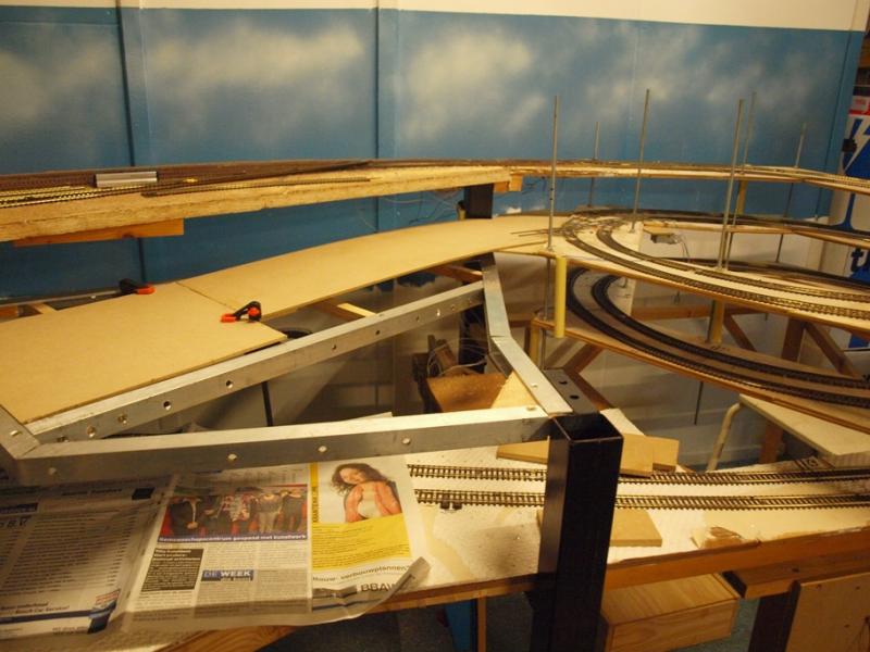

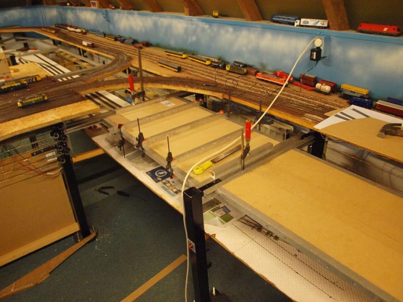

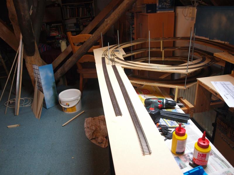

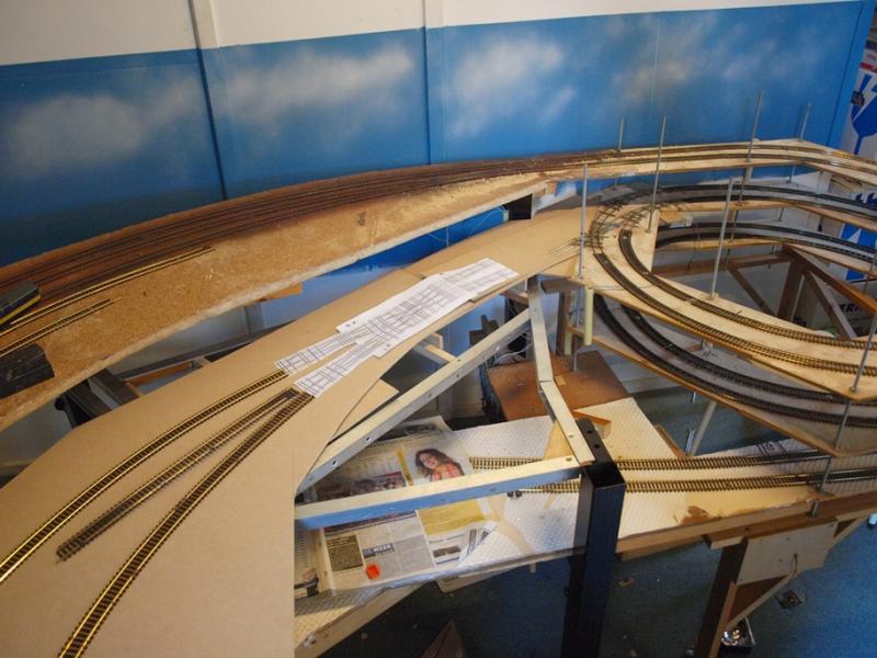

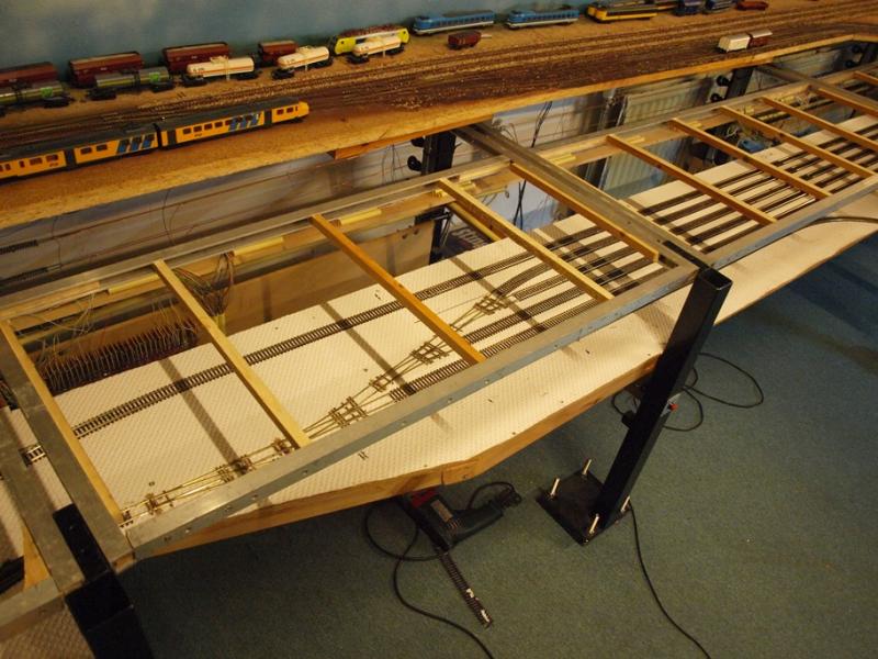

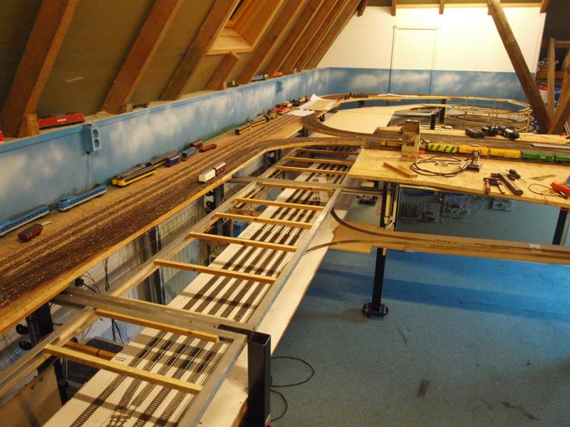

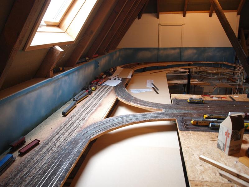

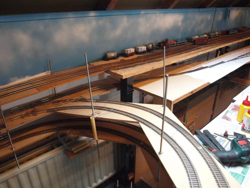

Weer even een bouwbericht: de afgelopen weken ben ik gestart met het maken van de tussenlaag: hierop komt een nevenstation (Wolverveen) en een goederenemplacement.
Op mijn werk hadden we een partijtje aluminium U-profielen overgehouden die ik mooi kon gebruiken. Hiervan heb ik dragers gemaakt, waartussen weer een aantal houten latjes worden geklemd.
Vervolgens komen hier twee lagen MDF 4mm overheen

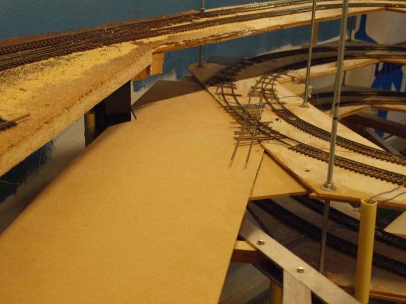

Dit wordt de aansluiting op de rechter klimspiraal (naar schaduwstation en bovenste nivo)
En dit zijn de aansluitingen op de linker klimspiraal (twee stuks)

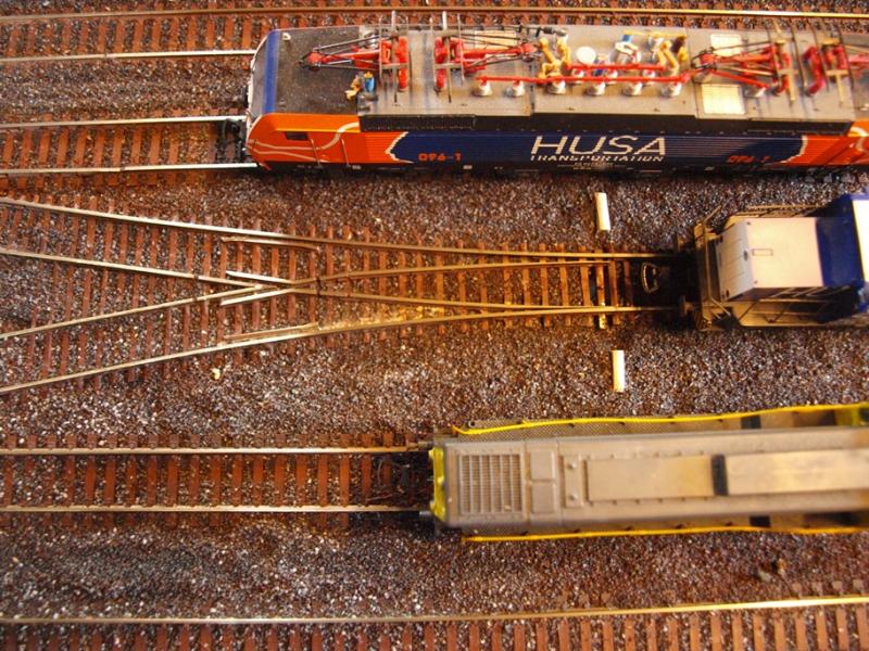

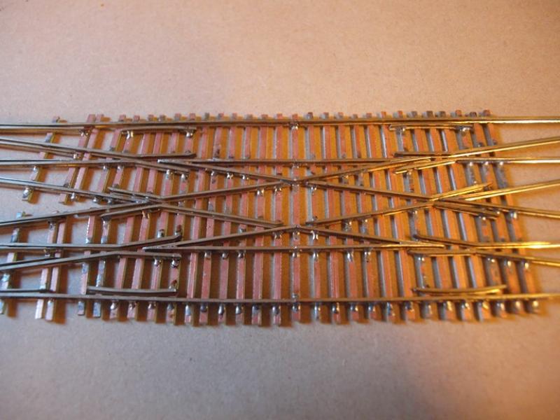

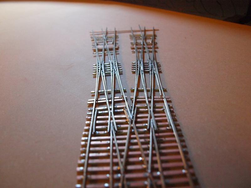

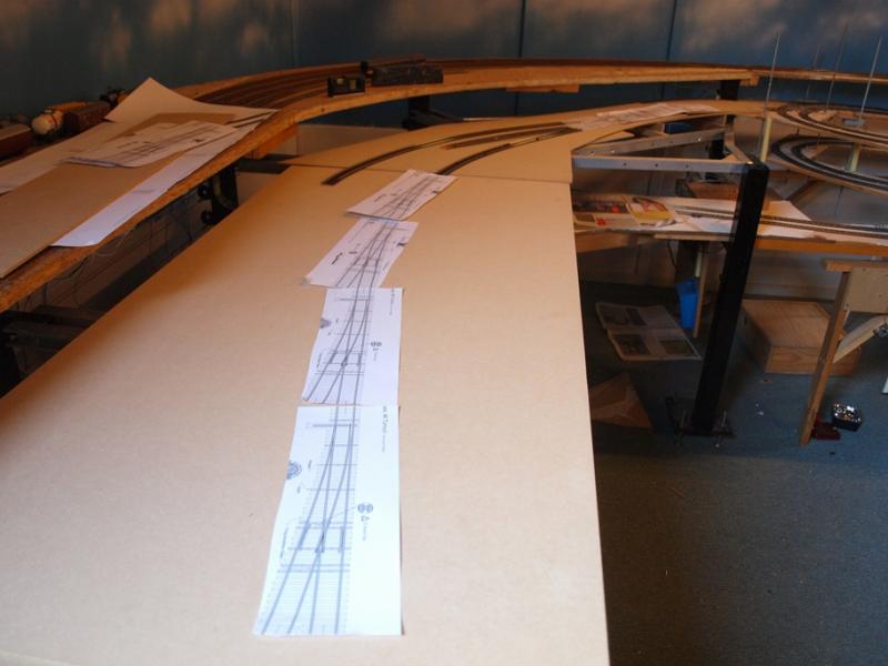

Hier alvast even een paar layouts van het sporenplan, eerst een kruiswissel in combinatie met twee engelse wissels die de ingang gaan vormen van Wolverveen
en aansluitend daarop de wisselstraat naar een aantal opstelsporen
Het ingangs kruiswissel is al klaar (Paasklusje)

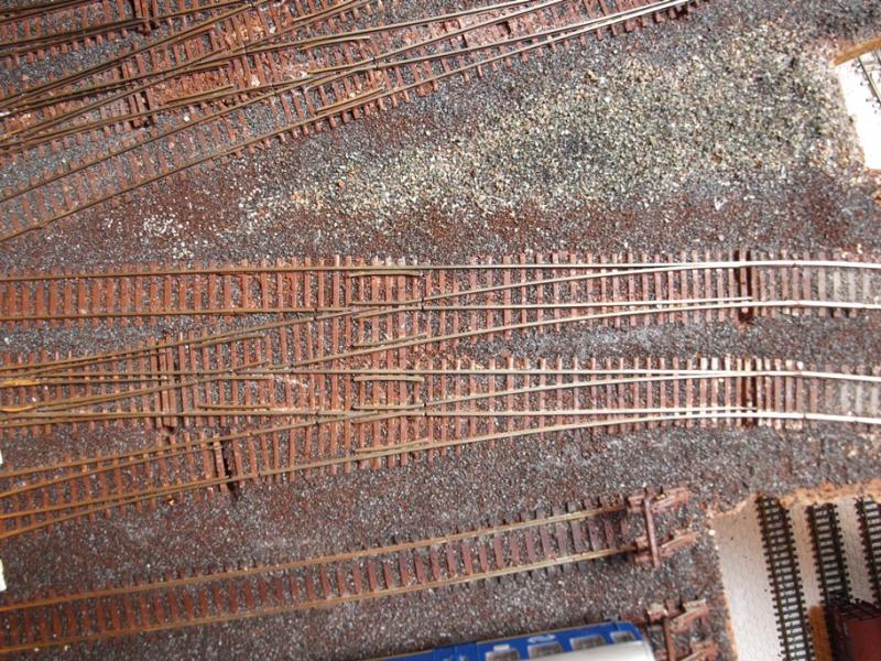

Paul, ik heb de langere strijkregel toegepast (nogmaals bedankt voor de foto's), maar ik heb nog steeds de railverbinders gebruikt voor het scharnieren van de tongen.
Heb een aantal experimenten gedaan met vaste tongen, maar krijg dat niet goed voor elkaar. De lengte van de tong is gewoonweg te kort.
Tot zover dit berichtje, ik ga nu eerst een stuk of 10 normale wissels maken voor de diverse wisselstraten

In het kruis horen ook contrarail. in het groot bedrijf zitten die daar ook.
Verder (dat is dus Kniesoor die spreekt) probeer iets zuiniger te solderen. Ik weet niet of je harskernsoldeer met lood gebruikt, maar zo niet zou ik dat overwegen. Soldeer met enkel tin loopt domweg niet mooi. Wat ik nog wel eens doe is de solderingen achteraf even met desoldeerdraad nalopen. Daarmee laat ik dan enkel de soldeer tussen railvoet en dwarsligger zitten. De soldeer die tegen de rail zit haal ik weg.
Ik weet niet of je in het verleden electronica gesoldeerd hebt, zo ja....... leer het af  ;) Bij electronica is het aan te raden om nadat de soldeer gelopen heeft wat soldeer toe te voegen. Bij railsolderen moet je dat achterwege laten. Soldeervet gebruiken, soldeerstift in de nek van dwarsligger en rail zetten en zodra het vet is verdwenen aantikken met soldeer. Zodra soldeer vloeit: stoppen. D'r zit dan echt genoeg.
Het plaatje hier is code 40, maar ik heb hierbij dus e.a. wel even nagelopen met desoldeerdraad. Inmiddels kan ik het redelijk goed in een keer. Wel was het weer even omschakelen toen ik de Booster print van HansQ in elkaar moest plakken  :-[
Voor de rest: niets dan bewondering  (y)

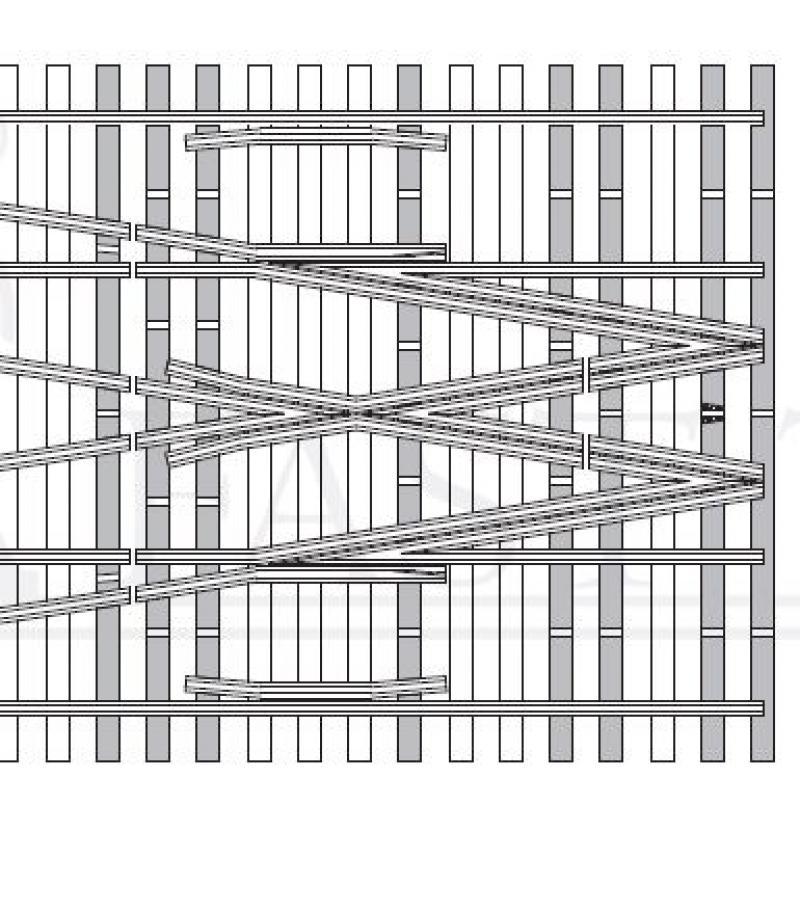

Volgens de tekening van Fastracks horen er contrarails parallel te lopen aan alle rails in het kruising gedeelte.
Dat vond ik overdreven en heb ik ook niet gezien in Nederland en Duitsland. Toen ik mijn eerste kruising maakte heb ik dat dan ook weggelaten, en die kruisingen doen het prima! Maar volgens jou heb ik dus nu wat teveel gesaneerd! Nogmaals ik heb al 4 van deze kruisingen in de baan zitten en functioneren perfect.
Wat het solderen betreft: ja, ik ben een electronica soldeerder en ja ik gebruik ouderwetse soldeertin met lood en harskern. Ik heb geleerd om niet te weinig soldeertin te gebruiken, soms misschien een beetje teveel, maar het moet wel vast zitten. De wet van Murphy leert dat altijd op de slechtst bereikbare plaatsen de problemen ontstaan. Het is erg vervelend om achteraf in de baan nog allerlei solderingen te moeten herstellen. Dus ben ik liever niet te zuinig.
Mijn ervaring is wel dat het overdreven soldeerwerk na het schilderen nauwelijks meer opvalt.
Henk

Dat wisselkruis van FastTrack is mogelijk de Amerikaanse oplossing. Echter je hebt in het grootbedrijf wel degelijk bij een kruising contrarails nodig. Zal wel even kijken of ik ergens foto's kan vinden van de NL variant
