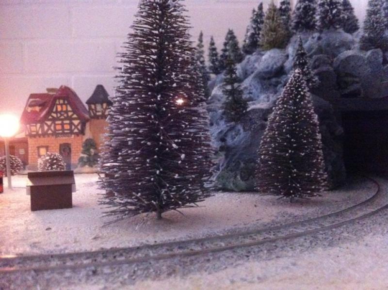

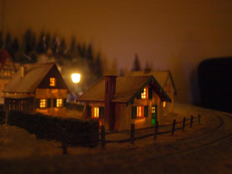

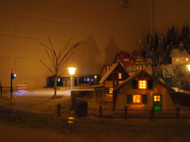

De afgelopen weken even bezig geweest met wat anders. Een kerstbaantje voor in de woonkamer. Vorig jaar had ik al iets in elkaar geflanst, dit jaar iets meer aandacht aan besteed.
Het is een simpel ovaaltje in een winterlandschapje.
Het stationsgebouw hebben we ooit op een kerstmarkt gekocht. Alleen is dat lang niet op schaal (ik schat 1 op 30) maar het past er voor de sfeer mooi bij.
Het bergje komt uit een spuitbus Pur, de boompjes zijn gekocht.
De hegjes zijn van schuurspons gemaakt.
De AKI is volledig eigenbouw. Past niet in het On-Nederlandse landschap maar dat mag de pret niet drukken. Het knipperen van de ledjes wordt geregeld door een microprocessor in comb met een bezetmelder. De microprocessor zorgt er ook voor dat de trein stopt bij het station en weer gaat rijden met een programmeerbare stoptijd.

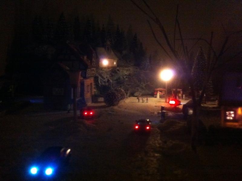

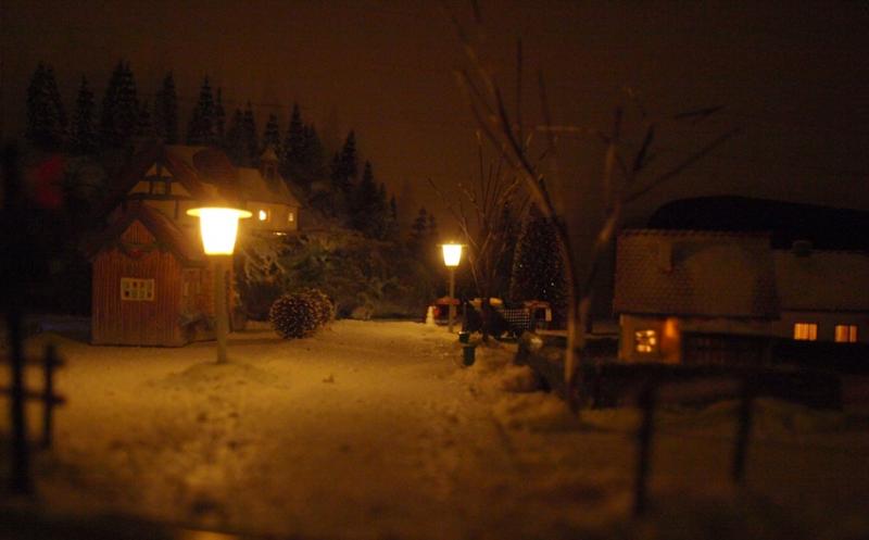

Aan het einde van de straat is een kerstmarkt.

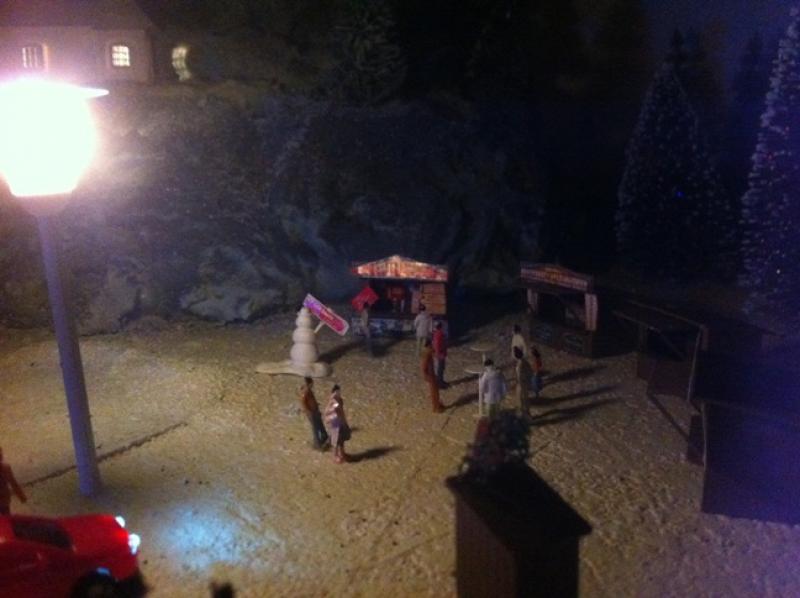

Dat trekt 's-avonds natuurlijk het nodige publiek
De glühwein vindt gretig aftrek.
Tot zover dit verslagje. Ik wens alle lezers prettige kerstdagen en een goed en gezond 2014.

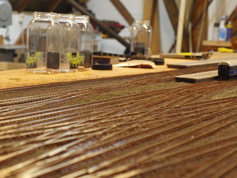

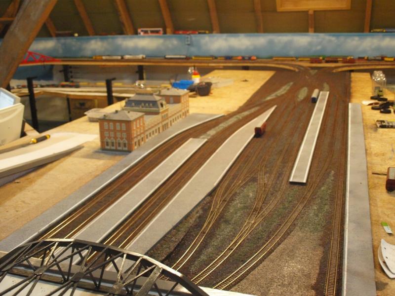

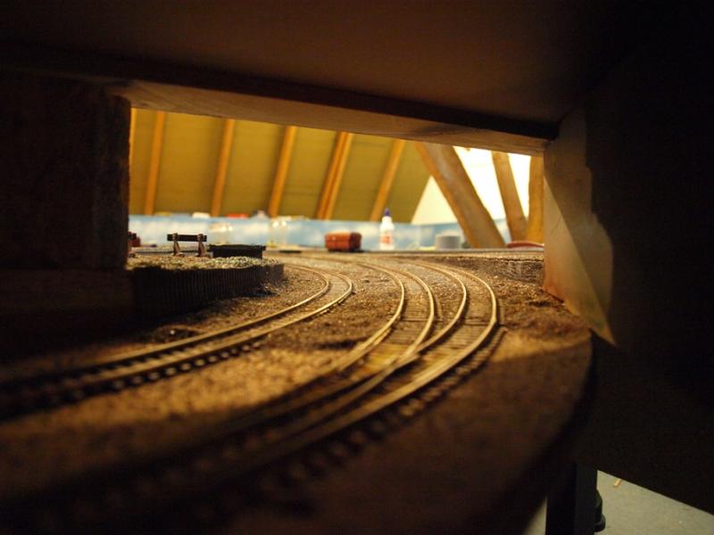

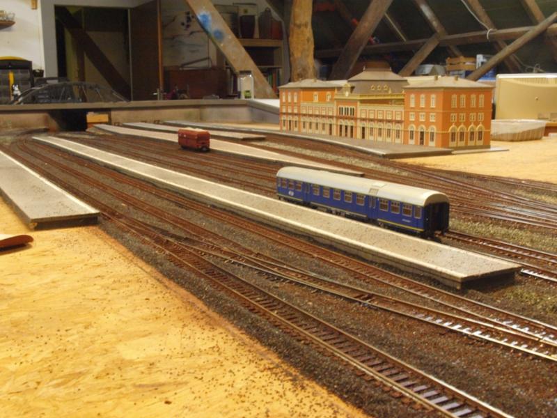

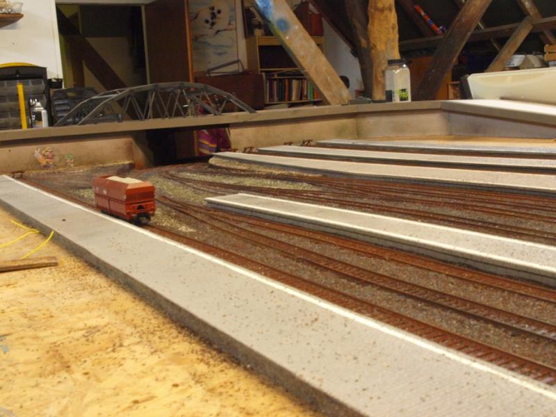

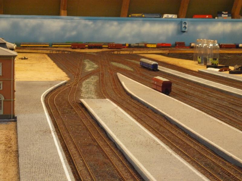

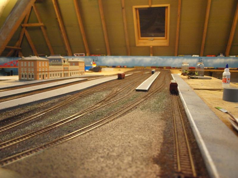

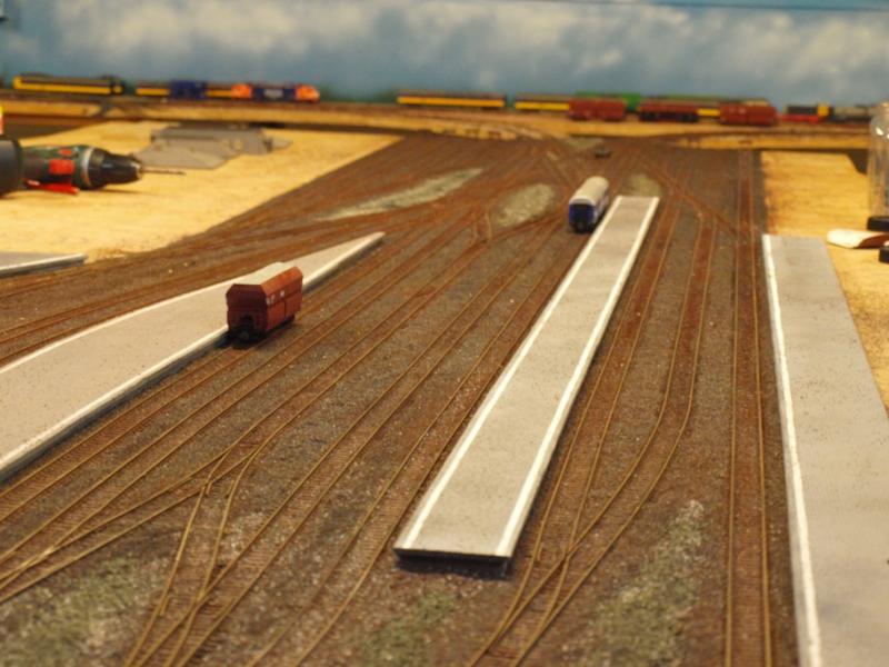

Deze week (kerstvakantie) kon ik me weer volledig storten op mijn project. Ik heb het ballasten weer opgepakt.
Na diverse suggesties van een aantal forumleden heb ik besloten om te gaan voor het Mica decoratie zand. Een aantal kleurtjes door elkaar gemixed. Met behulp van een spuitbus hier en daar de kleur nog wat verder aangepast (groentinten). Zie de fotos voor het resultaat.
De rails zijn eerst 'geweatherd' met Roestbruin RAL 8011 mat. Hier heb ik een paar spuitbussen voor laten aanmaken,

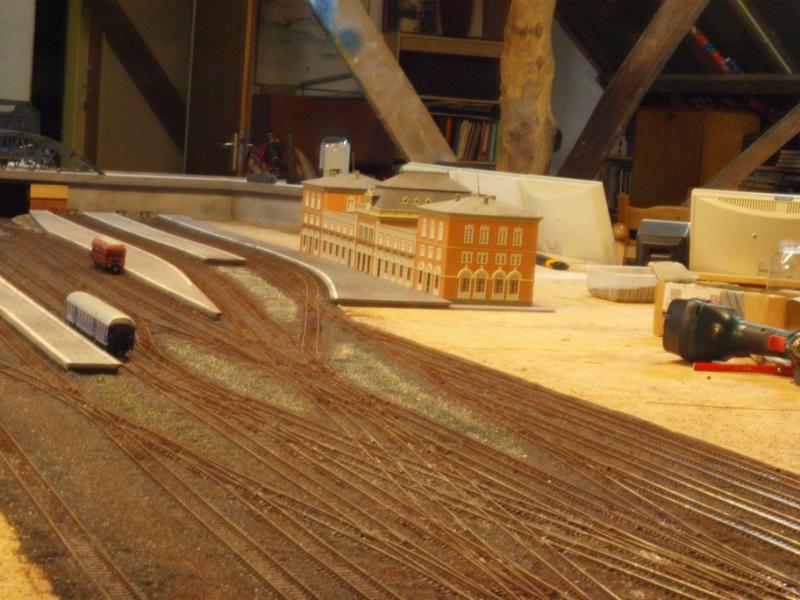

Doorkijkje onder het viaduct door. Zo kom je vanuit het schaduwstation op het hoofdstation uit.
Alle forumleden die mij tips hebben gegeven voor het ballasten: Hartelijk dank. Het ziet er nu een stuk beter uit dan met de ballast die ik oorspronkelijk gebruikte.
Het station is nog niet eens opgeleverd, maar de eerste grafitti is al op de viaductwand verschenen!!

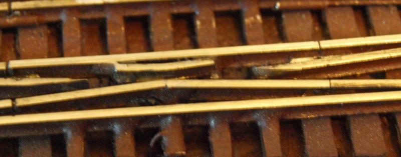

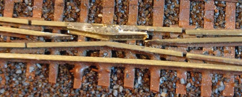

Daarom heb ik heel veel testrondjes gedraaid met allerlei verschillend materieel en liep daarbij tegen een (in eerste instantie) erg hardnekkig probleem aan. Een aantal locs (met name de Roco locs) ontspoorden regelmatig op de Engelse wissels, waarvan ik er momenteel 16 stuks in bedrijf heb.
De Piko locs en de paar Fleischmann locs hadden er veel minder last van, maar waren toch ook niet 100% betrouwbaar op deze wissels. Het frapante is dat alle wagons en treinstellen er geen last van hadden, die liepen er allemaal perfect doorheen, maar sommige locs ontspoorden werkelijk iedere keer. Eigenlijk is het geen ontsporen, maar gaat de loc de verkeerde richting op: als de wissel op 'rechtdoor'staat, gaat de loc de 'afbuigende' richting op.
Dit is uiteraard geen betrouwbare basis om verder te gaan met het project, eerst moest dit worden opgelost. Van alles geprobeerd, wielafstand veranderd sommige delen van de wissels vervangen, nog weer nagemeten of alles volgens tekening (die FastTracks er keurig bijlevert) gemaakt is, maar dit alles mocht niet baten, het probleem bleef bestaan.
Na een tijdje werd ik er helemaal gek van en heb de boel even aan de kant gegooid, je ziet op een gegeven moment door de bomen het bos niet meer. Totdat ik vorige week een helder moment kreeg. De boosdoener bleek het stukje geleiderail te zijn wat midden in de kruising zit, op onderstaande bouwtekening met een rode pijl aangegeven.
In de bouwbeschrijving wordt daar niet veel aandacht aan besteed, sterker nog het wordt helemaal niet genoemd. Dus je zou eigenlijk denken: het is overbodig. Bij mijn eerste wissel had ik dat dan ook weggelaten, maar ik kwam er heel snel achter dat dat beslist niet ging. Dus heb ik zo goed en zo kwaad als het ging de maatvoering van de tekening gehaald en dit stukje er tussen 'geprutst' Prutsen is inderdaad het goede woord want het is een heel gepriegel om dat goed er in te krijgen. Zoals je in de tekening kunt zien is de lengte de hart op hart maat van drie dwarsliggers. Zo heb ik al mijn Engelse wissels gemaakt en getest met een los wagonnetje en dat ging prima. zie onderstaande foto
Ook de testritten (hoofdzakelijk met de Piko locs) gingen goed, dus geen enkele zorg. Een paar maand terug heb ik ook al eens een filmpje geupload, waarbij je geen enkel probleem ziet in de wisselstraat naar het station toe.
Totdat ik dus intensiever ging testen met met name de andere locs en toen ging het voortdurend mis.

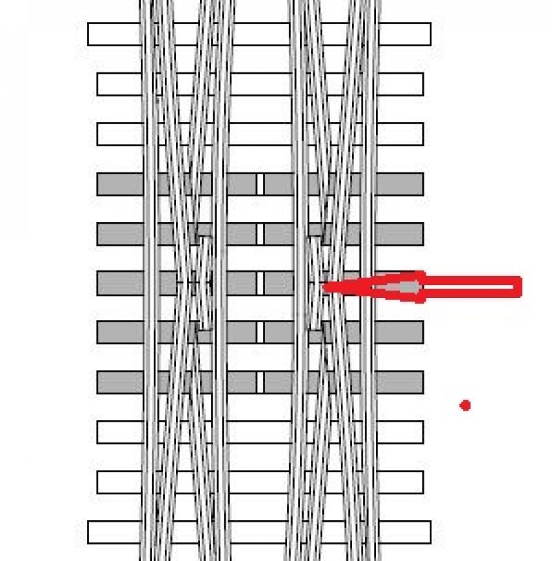

Uiteindelijk ben ik tot de (waarschijnlijke) conclusie gekomen dat de aangedreven wielen van de locs bij het passeren van de kruising een ietwat wringen en teveel ruimte hebben waardoor het ze lukt om in de opening te kruipen tussen de geleide rail en de aanslagrail. Ik moet ze dus langer geleiden tot voorbij het begin van de aanslagrail. In afwijking van de tekening heb ik dus die geleidestukjes langer gemaakt zodat ze dus de aanslagrail voorbijsteken. Dat is makkelijker gezegd dan gedaan, want er is niet veel ruimte, maar met wat vijl en slijpwerk is het toch gelukt.
Op de volgende foto duidelijk te zien.
en.... Eureka!!! dit is inderdaad de oplossing!! Nu rijdt alles er voortreffelijk en soepel doorheen. Inmiddels zijn alle 16 wissels aangepast en kan ik dus met een gerust hart verder bouwen!!

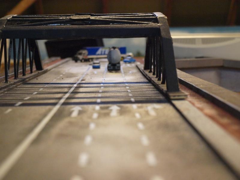

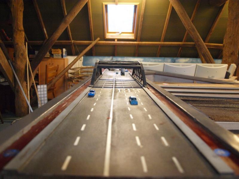

Het was overigens niet alleen 'kommer en kwel' de afgelopen weken: ook heb ik me nog bezig gehouden met het afbouwen van mijn Emma viaduct. Er is asfalt aangelegd en de belijning is aangebracht, zie onderstaand resultaat.
