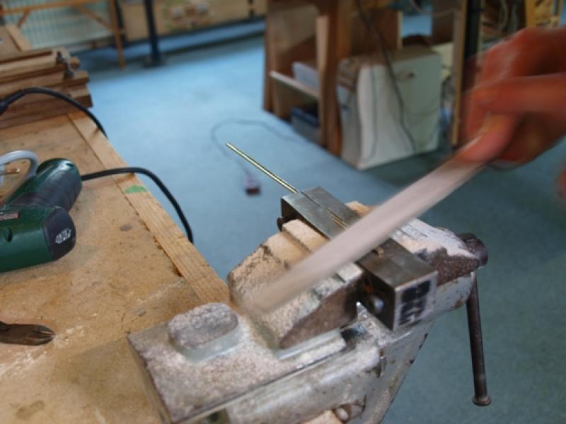

Hierbij een fotoverslagje van een avondje wisselbouw.
Allereerst de mallen
De grote aluminium plaat is een inlegmal voor een komplete wissel links en rechts, maar je kunt er ook een kruising of een zog kruiswissel mee maken. Het kleine zwarte ding op de voorgrond is een zog 'vijl mal' waarmee je alle benodigde railstukken op maat kunt vijlen. Beide hulpmiddelen zijn geleverd door Fasttracks.
Vervolgens leggen we de bielzen erin.
Bielzen worden gemaakt van strookjes printplaat.
Nu zijn de rails aan de beurt. Allereerst maak ik uitsparingen in de aanslagrails waar later de wisseltongen in komen.
Hiervoor gebruik ik een zelfgemaakt malletje.
En vijlen maar!
Dan de rails in de mal leggen.
Beetje soldeervet erop
en solderen...
nu zitten beide aanslagrails op hun plek
Dan gaan we verder met het maken van de tongen
Hier gebruik ik de Fasttracks vijlmal voor.
Stuk rail er in steken en hij steekt vanzelf onder de juiste hoek uit de mal.
vervolgens simpel de bovenkant vlak vijlen met de mal
Nu zit de eerste tong op zn plek
en hetzelfde kunstje doen we ook voor de tweede
beide tongen zijn vastgesoldeerd
vervolgens pakken we weer de vijlmal om de beide railstukken voor het puntstuk te maken.
zelfde principe als bij de tongen, alleen is de hoek hier anders.
Het puntstuk is geplaatst. Voordat we hem vastsolderen eerst de maatvoering controleren met de NMRA mal.
(sorry voor de slechte kwaliteit van de foto)
Nu is hij bijna klaar. Hier zijn ook de strijkregels al gemonteerd, alleen de stelbiels ontbreekt nog.
Die zit er nu ook onder.
Klaar om te testen.
Daarna nog isoleren.
Als ik een beetje op gang kom dan bouw ik er 3 a 4 op een avond.

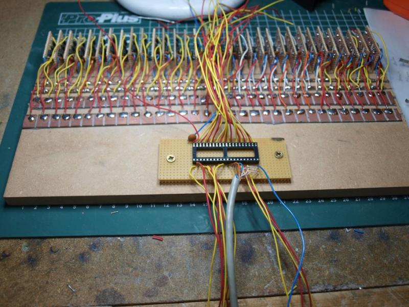

Zoals vorige keer aangekondigd vandaag een verslagje van het bouwen van een bezetmeldunit.
Ik maak gebruik van het welbekende digitale systeem Mrdirect. Dit in het kader van alles zoveel mogelijk zelf en zo goedkoop mogelijk doen. Dat is in ieder geval voor mij de ultieme kick.
Toen ik mij twee jaar geleden opnieuw in het modelspoorwereldje verdiepte onstond dat idee. (zie mijn kennismakingsverhaal in de rubriek ‘Persoonlijk')
http://forum.beneluxspoor.net/index.php/topic,51087.0.html
Ook de electronica voor het DCC systeem wil ik zoveel mogelijk zelf maken.
De Mrdirect centrale heeft de ‘ouderwetse’ S88 bus als terugmeld unit, hier was ik dus op aangewezen voor mijn bezetmeldingen. In de Mrdirect handleiding staat een keurige beschrijving van het S88 protocol. Zie onderstaand plaatje uit die handleiding.
Het clocksignaal bepaalt de uitlezing. Iedere clockpuls stelt een bezetmelder voor. Na iedere clockpuls kijkt de centrale op de datalijn of de bezetmelder bezet is (hoog) of niet (laag).
Na 496 pulsen (dat zijn 31 terugemeldunits a 16 bezetmelders) komt er een reset signaal als teken dat de cyclus weer opnieuw begint.
Bij mij bestaat de terugmeldunit uit een microprocessor, de Atmega8515. Deze processor kan 32 bezetmelders uitlezen. In deze processor draaien een drietal programma’s tegelijkertijd.
Programma 1 leest de 32 bezetmelders uit en slaat de waarden op in een tabel in het geheugen van de processor. Tevens zit er in dit programma een filter om valse meldingen uit te schakelen:
De uitleescylcus van de melders is slechts enkele microseconden. Het programma moet beslist 250x dezelfde waarde achter elkaar uitlezen voordat het de waarde in de tabel wegschrijft. Hierdoor ontstaat een goede filtering voor eliminatie van slechte contacten en valse meldingen.
Programma 2 luistert naar het clocksignaal van de centrale en laat een teller meelopen.
Programma 3 luistert naar het resetsignaal van de centrale en zet de teller van programma 2 op 1 bij een resetsignaal.
De microprocessor heeft een adres in geprogrammeerd van 1 tot 15
Bij adres 1 weet programma 2 dat de processor moet reageren op clockpuls 1 t/m 32 en zet de corresponderende waarden uit de bezetmeldtabel op de datalijn.
Bij adres 2 is dat clockpuls 33-64, adres 3 clockpuls 65-96 enz enz.
Je leest vaak over problemen met de S88 bus. (valse meldingen, storingen enz) Ik heb die problemen totaal niet. Als bekabeling gebruik ik een netwerkkabel (cat 5) uit de computerwereld. Dit werkt probleemloos.
In mijn geval is het wel voorwaarde om de kabel goed af te schermen. Dit betekent dat ik alle getwiste draden met de 0V heb verbonden aan beide kanten. Verder heb ik een weerstand van 3K geplaatst aan de uiteinden van iedere busdraad en de 0V
Verder heb ik als voordeel dat ik niet alle terugmelders achter elkaar hoef te plaatsen. Ze kunnen gewoon willekeurig ergens aan de bus worden aangesloten. Dit kan omdat iedere microprocessor zijn eigen adres vast voorgeprogrammeerd heeft.
Als beztemelder gebruik ik de welbekende stroommelder. Zie bijgaand schema.
Ik heb echter een aanpassing gedaan: over de uitgang van de optocoupler heb ik een klein condensatortje geplaatst. Dit geeft een betere stabilitieit van het signaal.
Het DCC signaal is eigenlijk een wisselstroomsignaal, omdat de goedkope optocoupler (PC817) maar in 1 richting werkt heb je eigenlijk een instabiel signaal. Normaal gesproken moet je dan een tweerichting optocoupler gebruiken (veel duurder) echter het condensatortje vult keurig de gaten op en daardoor geeft de bezetmelder een mooi vlak signaal.
dit is de bezetmelder
en dit zijn er 32 na twee avonden hard werken!
vervolgens een plaatje MDF prepareren
een aantal soldeerstroken aanbrengen (stoffig klusje)
met dit als resultaat

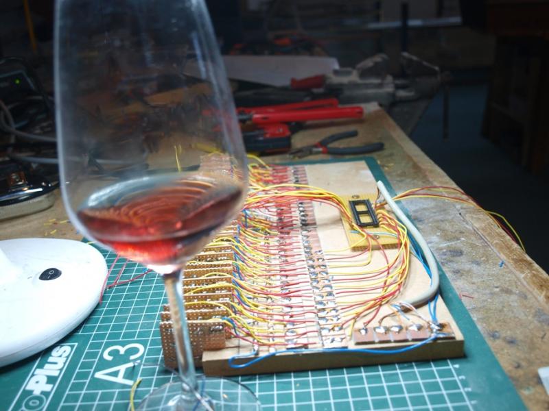

vervolgens de bezetmelders plaatsen in de zaagsnedes en de aansliuitingen solderen op de aansluitstroken
halverwege
bijna klaar!!
alle 32 netjes op een rij!
Vervolgens IC voetje op printplaat solderen voor de Microprocessor
Dan HEEL VEEL draden aansolderen
daarna de print plaatsen op de MDF basisplaat
en vervolgens aansluiten aan de bezetmelders
Dat glas wijn hoort erbij, anders begint het wel erg veel op werken te lijken!
Klaar! het soldeerwerk is gedaan. De dikke grijze kabel is de aansluiting aan de S88 bus.
Nu volgt nog het hart: de microproccesor
Die moet eerst nog geprogrammeerd worden, hier gebruim ik de programmer STK500 van Atmel voor (met passende plaatjes op de achtergrond)
Het programma is geschreven in C (programmertaal) en wordt gecompileerd en geschreven naar de processor met behulp van AVR Studio 5
Vervolgens wordt de geprogrammeerde processor op de print geplaatst
en schrijf ik het adres van de processor op de basisplaat
En klaar is Kees (Henk)! Dit was dus bezetmeldunit nr 9. Dat betekent dat ik nu dus 9x32 = 288 bezetmeldpuinten op mijn baan in bedrijf heb.
Als alles klaar is denk ik ca 350 punten in bedrijf te hebben. Ik moet er dus nog een paar maken, maar ik ben al een eindje op weg.
Maar eerst ga ik nu verder met het bouwen van een wisseldecoder.
Hierover meer de volgende keer.
