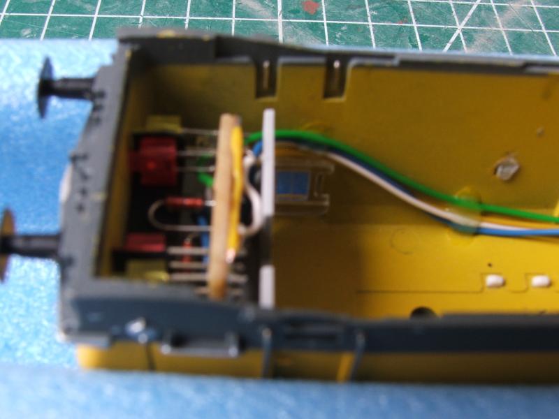

Ik heb van een stuke banenprintplaat een ‘houder’ gemaakt voor de 5 LED’s en er meteen de 2 diodes, die nodig zijn om d.m.v. F1 een rangeersein te maken, op het printje gemaakt. Daarnaast het zaakje in de kap met de LED’s in de lampgaten.
In de loc zelf een ander printje waar ik een NEM stekker gemaakt heb om de decoder te kunnen wisselen en ook de weerstandjes voor de LED’s op gemonteerd heb. De ‘min’ krijgt het printje via de bevestigingschroef van het frame, het draadje van de sleper is aan de print gesoldeerd zo ook de grijze en oranje draad naar de motor. Verder 4 stekkertjes voor de bedrading naar de LED’s in de kap.

Links het LED-printje in de kap (scherp stellen is niet mijn ding). De bedrading vastgezet met een paar dotjes secondengel. Rechts de decoder ingeprikt. Ruimte zat!

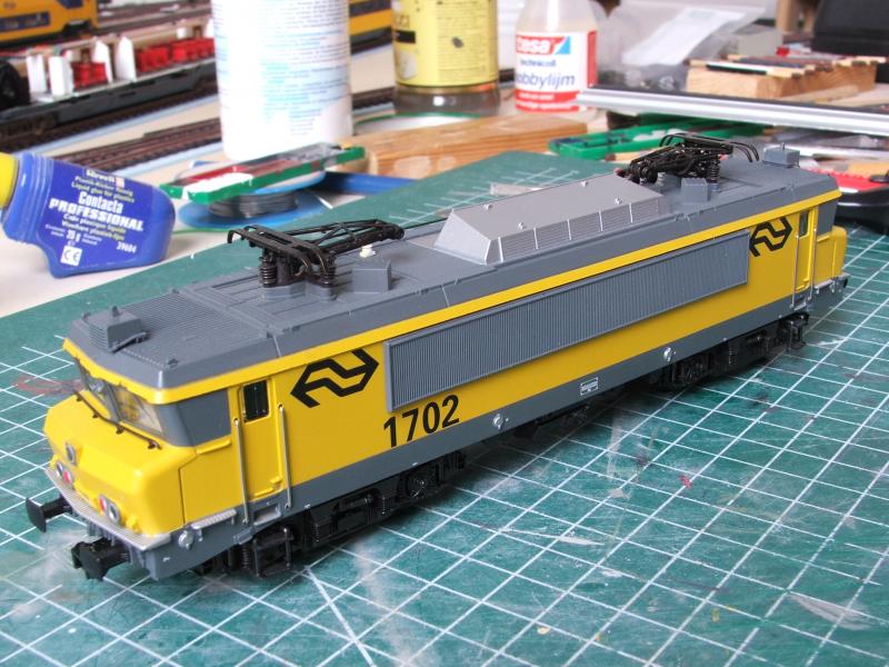

Het voorlopig eindresultaat. Om te beginnen moet de airco (goed) vastgezet worden, nu is hij nog los en opstandig. Verder moet er nog wat remslangenspul op en eigenlijk ook een scharfenbergkoppeling. Los te koop Chris?
Misschien ook wat vervuiling van wielstellen en dak en dan is de 1702 klaar voor z’n stam rijtuigen die reeds klaar liggen bij MTE
