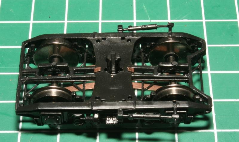

http://www.gertvanvoorst.nl/treinproject_artitecplane.html
Berichten: 6524
Re:Inbouwen verlichting Plan E Artitec, welke stroomafnemers monteren.
13 June 2011, 19:48:28 »
@Johnny: De slepers van Hufing gebruik ik ook, maar ik zag ff niet hoe deze te monteren. Je link naar Gert beschrijft dit goed en laat dit ook goed met een duidelijke foto zien. Bedankt, dit was precies wat ik zocht

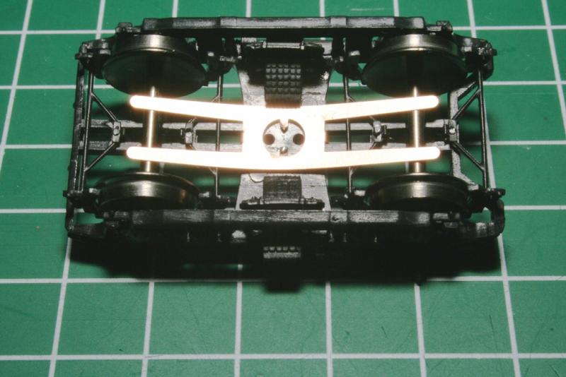

@Karst: de digirails slepers zijn eindelijk binnen. Zou je alsnog een foto kunnen plaatsen van de manier waarop ze gemonteerd zijn? bvd, Ruud
Berichten: 6524
23 August 2011, 18:15:25 »
@ Karst: foto is niet meer nodig, sleper iets gebogen en van "Karst" contact putjes voorzien. Zit nu perfect.

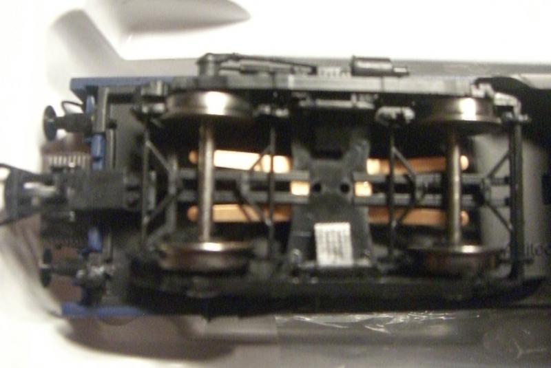

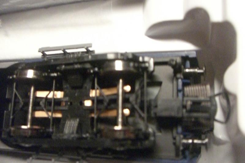

Ik had het zo gedaan...
... en ik grapte nog dat het el wel voor gemaakt leek, nou ik denk dat dat ook echt zo is. De eerste verlichtingsets voor de Plan E kwamen van Digirails.... met ... deze stroomafnemers
Grtzz,
Karst
