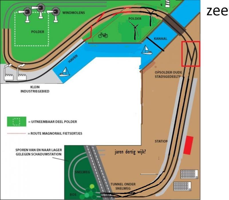

Je plan ziet er erg mooi uit, Gert. Maar hoe denken jij e.a. over mijn veranderingen?
(a.u.b. geen inkoppertje ;D)
Eerst even een opmerking in het algemeen. Ik had ergens hier in de draad gelezen (maar een beetje half om half) dat er met 1 meter breedte rekening wordt gehouden. Is de breedte in dit plan ook 1 meter en zo ja, zouden er dan geen problemen met de reikwijdte kunnen onstaan?
-Die aansluiting die het industriesppor maakt op de hoofdbaan via een kruising/engels wissel/half engels wissel vindt ik persoonlijk niet mooi, heb ik vervangen door alleen wissels.
(Ik zou het erg mooi gevonden hebben als dit spoor door zou lopen en pas in het station aansluiting kreeg, maar zie in dat erg moeilijk gaat.)
-Onderin heb ik overloopwissels getekend.
-de fietsbaan heb ik in principe niet aangepast.
-paar windmolentjes toegevoegd langs kanaal.
-De vuurtoren vond ik persoonlijk op een onnatuurlijke plaats staan. Die heb ik naar boven verhuist en heb gelijk bedacht dat het kanaal dan in zee uitkomt, die verder imaginair is. Er ligt nu ook een sluisdeur in het kanaal.
-De haven/het wateroppervlak is aangepast.
-een perron verandert. Je krijgt daardoor een doorrijspoor voor de goederentrein.
(Ach, zo kun je zoveel dingen verzinnen. ::) :P ;D )

Re:Opsolder wordt herbouwd
« Reactie #106 Gepost op: 03 April 2013, 16:03:38 »
Leuk dat jij er ook mee bezig bent Jeroen!
De sterkste verandering vind ik het doorrijspoor in het station.
Ben benieuwd wat Harm er allemaal van vindt.
« Reactie #109 Gepost op: 03 April 2013, 20:35:58 »
Alleen heb je aan de linkerzijde  waar nu de polder komt nog rechte rails getekend.
Dat paste de vorige keer niet en omdat dat stukje er nu nog inzit zal het ook nu niet passen.
Dus daar ga ik met R2 en R3 een halve bocht maken.
Dan kan ik in de tweede helft van die bocht al gaan dalen.
Oke. Dat zal ik nog aanpassen in de tekening.
Misschien kun je laten weten of je het ene perron verplaatst wilt hebben, zodat er een echt doorrijspoor ontstaat?
En wellicht zijn er nog andere dingen die je anders wilt?

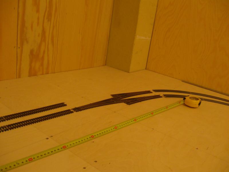

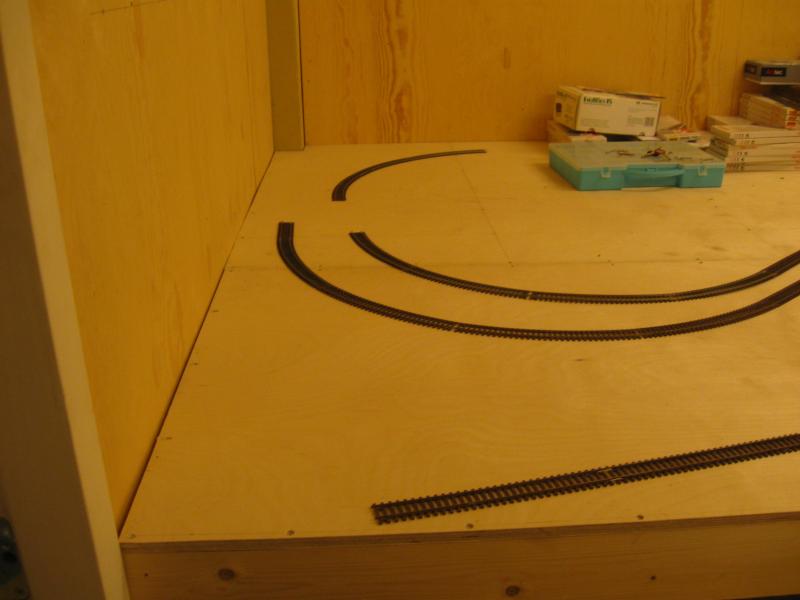

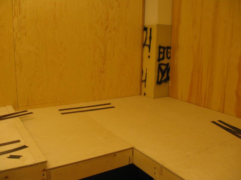

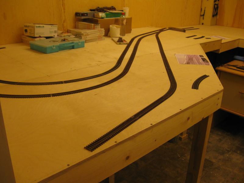

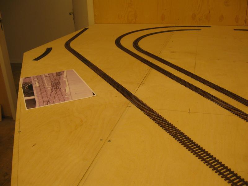

« Reactie #110 Gepost op: 04 April 2013, 11:00:45 »
Hallo Gert en alle anderen.
Gisteravond was het al erg laat om nog foto's te maken en te uploaden dus dan hierbij.
De bocht aan de linkerzijde, in de polder
het spoor met de aftakking naar de haven
En van de andere kant
De bocht naar de polder is veel ruimer geworden.
Die ga ik maken van flexrail, geen idee welke straal dit is, maar wel groter dan R2

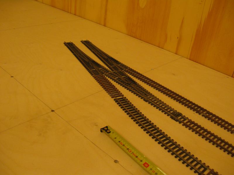

Het station, de sporen worden ongeveer 1,3 meter lang, maar ik kan er nog wat bij winnen als ik de wissels onderin vervang door gebogen wissels, zoals Gert ook getekend heeft.
Vanaf de polder
naar de snelweg
Baanplan past nu wel  (y).
Alleen zoals je op de foto ook kunt zien kan de haven er niet komen, het is te smal.
Je ziet nog een A4 tje liggen, dat is zowat de breedte van de haven.
Dus die zal ik moeten laten vervallen.
Maar de kade kan ik wel maken..
Doorrijdspoor zou wel ideaal zijn, de goederentreinen en personentreinen die te lang zijn zullen niet stoppen maar door rijden.
Jacob had nog een idee om die wissels anders neer te leggen? Ik heb je foto wel gedownload maar weet eigenlijk niet waar en hoe je dat had gedacht.

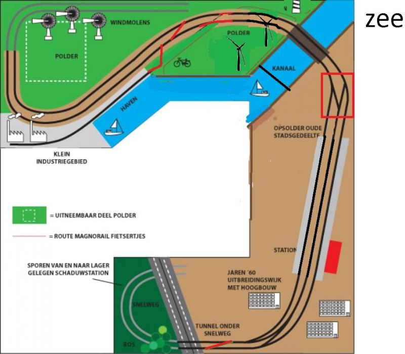

« Reactie #116 Gepost op: 04 April 2013, 13:31:32 »
Paar opmerkingen en gedachten:
Grote windturbines waren er niet in de jaren '70.
Onderaan nog wat geschetst:
langer perron
wisselstraat "om de hoek", half onder de snelweg.
Hoogbouw "voor" het spoor vervangen door laagbouw (jaren 30? Kibri bracht jarenlang een paar jaren '30-woningen uit, op de beurs voor een apendaalder te koop, heb je zo een hele wijk bij elkaar)
Zo krijg je een mooie "terras"vorm in je baan: laag vooraan, hoog achteraan, en hou je zicht op je treinen.
Die wisselstraat onderaan kan vast nog wel mooier dan ik hem teken.
Hendrik Jan
