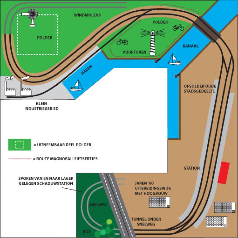

Re:Opsolder wordt herbouwd
Reactie #143 Gepost op:
07 April 2013, 14:01:06 »
Zoals beloofd nog even de aangepaste tekening:
Hendrik Jan
Berichten: 7192
Reactie #144 Gepost op:
07 April 2013, 14:33:17 »
Ziet er goed uit zo

Vandaag de boogwissels geplaatst, zier er stuk beter uit en perron is nu stukje langer.
Helaas even geen foto's maar komen binnenkort.
Het baanplan zoals het getekend is past niet omdat de boogwissels een flauwere hoek hebben dan getekend, doe ik er een bochtstuk bij, dan ontstaat een bocht van 90 graden.
Het kan wel als het spoor waar het station komt gewoon evenwijdig aan de achterwand loopt.
Waar de brug komt wee40ik nog >iet precies, ik kon va>taag de04ekeningen ophalen, maar0was op0$e verkeerde schaal gep2)nt, 2x
groot
=/rgen k!~ ik de juiste ophalen u. kan i{0kijken of er genoeg ru9=te is vor de brug of dat ik n/7 iets huen en weer moet schuiven
Ik kan het niet goed zien, maar zijn de wissels bovenin, naar het station ook gebogen?
Ik heb er nu rechte wissels in gedaan
Harm
Reactie #146 Gepost op:
08 April 2013, 21:23:26 »
Het is maar een schets hè, geen bouwtekening met bestek.
Als rechte wissels daar prima passen, dan zou ik dat gewoon zo doen.
Hoe lang worden de perrons nu? Iets van 1.60 a 1.70 meter?
nscargo
Berichten: 2765
Wederopbouw Opsolder
Reactie #147 Gepost op:
08 April 2013, 22:46:02 »
Hoi Gert,
ja klopt, het langste perron is nu 1,6 meter.
dan laat ik de sporen bij het station gewoon recht lopen, komt met alles beter uit.
Ik kan de wissels bovenin bij het spoor wel vervangen door boogwissels, maar die moet ik dan weer speciaal aanschaffen.
Deze rechte heb ik, dus die ga ik gebruiken, onderin moesten het wel boogwissels worden, daar ontkwam ik niet aan.
Ik hoop dat we deze week die tafel kunnen laten zakken, maar ik ga alvast wel de sporen bij het station vastzetten, en de sporen richting snelweg ook.
Dan heb je ook een referentiepunt, nu ligt alles nog los en schuift heen en weer.
Als alles vastligt maak ik weer foto's en plaats die hier.
Morgen de tekeningen van de brug ophalen, kanaal uitlijnen en bezoek brengen aan Pyrasid.
Plaat styreen halen, alleen hebben ze die maar in 1 maat, 2x1 meter.
Genoeg te doen dus
Harm
Karst Drenth
Berichten: 10490
Reactie #148 Gepost op:
09 April 2013, 00:41:57 »
Citaat van: Noordwaarts
Altijd gevaarlijk en eigelijk bloedlink !!
D'r is echt maar 1 methode en dat is Anyrail ( of een andere
exacte
baanplanningssoftware ) om op 100% zeker te gaan... het voorkomt verrrassingen en teleurstellingen als het later in de praktijk niet past...
Grtzz,
Karst
Reactie #149 Gepost op:
09 April 2013, 01:08:25 »
Welnee, als je vooraf aangeeft dat het slechts een schets is om een idee aan te leveren, dan is er geen riãIco.
