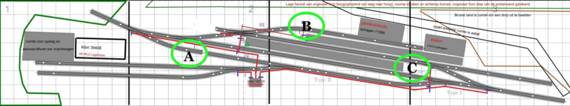

Er staat me bij dat die dingen enkel aanwezig moeten zijn als je trein van een(1) spoor naar een ander spoor kan komen,en dat gaat in mijn geval niet.
Van welk spoor je ook vertrekt je komt altijd uit op het enkel spoor wat ri schaduwstation gaat,je kan vooruitrijdend vanuit het station nergens anders heen.
Maar ik wil graag zeker weten of dat dat klopt ;)
Hoi Floris. Vooropstellend dat ik weinig kennis heb van seinen (bij smalspoor doen we het vaak met alleen borden), kan ik als ik bovenstaande als regel neem, wel plekken op je emplacement vinden waar je een vormsein zou kunnen plaatsen.
Je kunt namelijk vanaf het spoor dat rechtsonder in de hoek eindigt, op drie verschillende sporen komen. Namelijk twee perronsporen en een omloopspoor. Ook vanaf je omloopspoor kun je op twee sporen komen, namelijk de rest van je omloopspoor en op de twee goederensporen die naar de landhandel gaan. Of telt dat niet?
Groet, Hijlco
Het mag morgen ook af

Je zult even iets duidelijker moeten zijn wat precies je vraag is. Je lijkt te vragen "moet ik uitrijseinen bij de perrons plaatsen" waarop het antwoord "ja" is. Vervolgens zeg je dat de seinen er al staan. Dus.... is de vraag of ze op het uiteinde van het perron moeten komen?
Qua inrijsein: ja, dat is verplicht. Een station heeft eerder inrijseinen dan uitrijseinen. Maar dat sein mag inderdaad in de niet-zichtbare wereld staan :)
Als je uitrijseinen gaat gebruiken: de sporen waarvan er treinbewegingen plaats vinden hebben er eentje nodig, de rest niet. Dus sporen waarvan je alleen rangeert, daar hoeft geen uitrijsein. Je kan eventueel één sein voor meerdere sporen gebruiken ("Gruppenausfahrsignal"), maar de specifieke regels daarvoor ken ik niet.
Als je vraag ging over de plaats van de seinen: hoeft niet specifiek op de kop van het perron. Mag ook wat verder. Als ze maar profielvrij staan.
Reinout

Ik zal trachten de vraagstelling wat duidelijker te krijgen  :P
Dit is qua armseinen de stand van zaken:
Links waar de 2 goederensporen terecht zijn gekomen,is bij de achterste wissel een viessmann 4516 geplaatst,die dekt dus die 2 sporen,bij toestemming gaat de wissel om en kan een trein of loc de sporen verlaten,rangeerwerk dus.
Bij het doorgekruiste wissel staat een W ofwel wartezeichen,wil een lok van de nog te bouwen loods het stationsgebied in dan kan met toestemming dat W ding worden verlicht en kan de loc rangeren ri station.
De armseinen dekken de lading voor de reizigers sporen,maar moet op de punt van de perrons nou ook een 4516 komen ondanks dat daar geen mogelijkheid is om met een trein vooruit rijdend op een ander spoor terecht te komen.
Alles komt samen op dat ene spoor ri tunnel.
(achteruit rijden is rangeren en dat mag met treindelen of losse locs en enkel na toestemming van de aangewezen persoon,dus denk ik dat ik geen extra sein nodig heb.)
Hopelijk is t zo duidelijker  ???  ::)
Ik weet niet hoe t anders uit teleggen,dus doe ik bij onduidelijkheid verder enkel  :-X over t onderwerp.

Floris,
Op alle sporen waar ook rangeerbewegingen plaats vinden een 4516 (dwerg) of 4517 (hoog) rangeersein plaatsen. Als je vanaf je perronspoor wilt rangeren, plaats dan een 4517. Dit sein is zichtbaar voor de machinist als de trein langs het perron staat. Is daar geen ruimte voor, plaats dan gerust de 4516 OP het perron. Dit is in DB gebruikelijk. In mijn enthousiasme redelijk vaak al achteromkijkend naar treinen in Duitsland gestruikeld of tegen een grotere broer aangelopen. In tijdperk V en VI zijn ze wat vriendelijker voor ons hobbyisten, dan worden de seinen aan de stationskap opgehangen (blijkbaar niet de enige die het overkomt).
Gerard van der Sel.
PS. Ik had je inderdaad verkeerd begrepen, sorry.

Ah, ik snap de verwarring: een perron heeft aan beide kanten een kop, jij bedoelde degene richting stootblok. Toch?
Dus in onderstaande tekening rechts, bij de "C":
Daar mag je wel van die rangeerseinen plaatsen, maar je kan het ook achterwege laten. De machinist moet dan een mondelinge rangeeropdracht krijgen. Telefoon op het eind van het perron en klaar. Of de Fahrdienstleiter uit het stationsgebouw loopt langs. Of er is een officiële afspraak "het omzetten van de wissel geldt als rangeeropdracht".
Nu naar de "A" en "B": je hebt bij B een signaal staan op de foto. Maar is dat niet een goederenspoortje naar de goederenloods? Waarschijnlijk laat je daarvandaan dan geen trein vertrekken en zou het signaal niet nodig zijn. Tenzij je het ook gebruikt voor een railbus ofzo.
Als het sein bij B vrij zou komen: is "A" niet een goede plek? Dat is typisch zo'n spoor waarvandaan je een goederentrein wilt kunnen laten vertrekken. Kan zijn dat je het alleen voor rangeren gebruikt, dan hoeft het niet.
Reinout
Je beredenatie komt logisch over,een 4517 werkt niet want die moet dan voor het armsein komen (tussen armsein en perron) en dat maakt de zichtbaarheid van het armsein er niet beter op.
Dat zou dus een 4516 worden.
Maakt niet uit,het is altijd lastig om dingen uit te leggen zonder het live te kunnen laten zien.
Helaas de verkeerde conclusie Reinout
De armseinen, het geplaatste W sein en 1 vormsein nr 4516 staan ingetekend,de 2 rode 4kantjes zouden de eventuele 4516 seinen worden op het perron,als deze nodig zijn  ;)
