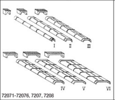

Nietjes ! Je klopt gewoon het juiste formaat nietjes over latjes die je door een timmerbedrijf in de juiste vorm laat maken. Een beetje timmerman heeft daar het geschikte gereedschap voor (voor die latjes bedoel ik).
Hmm,...nee die nietjes zal je wel zo klein niet kunnen krijgen, maar wel fijn draad.
Peter
« Laatst bewerkt op: 25 November 2016, 19:25:01 door charp »
  • Berichten: 12262
Re: Bad Harzwald, de bouw.
« Reactie #1801 Gepost op: 25 November 2016, 19:43:25 »
Daar is vast wel iets op te vinden om dit relatief gemakkelijk in zelfbouw te maken. Ik zal er even over denken.
Dat soort spul is inderdaad waar ik mee bezig was/ben.
Zoals ik al zei,het zal ook mede aan mn handen liggen,die vaker niet willen dan wel,t is op 1:87 formaat dan ook klein te noemen.
Het lullige is,ik heb er wel een groot volume van nodig  :P
Net verkeerd om,als je begrijpt wat ik bedoel  ;)
Ja daar was ik ook al is heen gezworven,probleem 1 zoek timmerman die graag dingen voor nop doet.
2e probleem,zoek latjes die zich voor zulk klein werk willen laten vervormen, we spreken hier over een imitatie kanaal van
(de grootste hier nodig)
4mm doorsnee,de kleinere 2,9mm en de kleinste 1,7? mm
Bovenzijdes ofwel de streepjes op die "platen" werkt niet met nietjes,te dik,te grof en te klein,je moet lengtes maken/hebben.
draad,is leuk,maar t zal dan gelijmt moeten worden.
Als draad op de juiste dikte zich al laat lijmen dan vormt t klodders/strepen langszij,ziet er op zulk mini spul niet uit.
Kortom,krijg alweer pijn i mn fikken als ik typ,ben  "bang"dat t toch beton of niks word :P

Floris,
Dat draad zou je ook aan de onderkant vast kunnen maken.. Op het niet zichtbare stuk. Ten slotte wordt dat toch in gelijmd in ballast of iets anders en zie je er niets meer van.
groeten,
Auke
jandcargo
  • Berichten: 1292
« Reactie #1803 Gepost op: 26 November 2016, 17:04:44 »
Hoi Floris,
Is evergreen strip een idee?
De hoeken afronden met een vijltje of schuurpapier is nog wel te doen.
De "naden" zou je ook kunnen maken met een draadje uit naaibox van moeders.
Wel een niet pluizige draad nemen.
De draad nat maken met bv gewone plastic lijm en strak spannen over de goot.
Na het drogen op maat afknippen.
het hoeft ook allemaal niet olifantbestendig te zijn.
succes jandcargo

Ja, met ijzergaren bijvoorbeeld. Dat is niet pluizig.

Ik ga is kijken of evergreen strip iets kan zijn.
1st is kijken of ze iets in het assortiment hebben  ;D

  • Berichten: 12262
« Reactie #1807 Gepost op: 30 November 2016, 12:20:41 »
Hoi Ed,
Er is i.d.d. veel te koop,krijgen,nee das in de tegenwoordige tijd een heel vies en raar woord geworden  ;D
En als je dan iets kan krijgen,dan wil je dat meestal niet  ;)
De zoektocht heeft wellicht een kandidaat op geleverd in het evergreen assortiment,de kandidaat is echter wel voorzien van een "leuk" prijskaartje  :-X
Als ik uit ga rekenen hoeveel ik daar van nodig ga hebben,dan weet ik niet of het spul zo leuk blijft.
Evergreen styreen nr 14542 kost iets meer dan 26 euro voor leden bij MTE,het is daarmee bij mij bekend de goedkoopste,maar hoe groot het nou is en of t maar 1 plaatje/stripje is,dat is me een groot ??

Hoi Floris,
Ik heb ook even gegoogled op Evergreen 14542. Zo te zien is het één plaat van 30 x 60 cm en die kost inderdaad erg veel centjes.
Misschien kun je in Houten iets soortgelijks krijgen (of hetzelfde) voor een mooie, lagere, beursprijs?

Hallo Floris
Heb een vaste leverancier voor mijn styreen,n.l.
Grootendorst in Woerden en daar betaal ik voor een set van 10 stripjes
net 5 euro en een plaat van 41 centimeter bij 25 centimeter 1 euro 95.
Was op Eurospoor 2 euro 95.
Op de beurs in Houten staat ook zo'n manneke met grote styrol platen.
Beetje navraag kan soms euro's schelen.

Hoi Floris,
In het draadje van Reinout, EifelBurgenBahn, kwam ik dit linkje tegen
http://forum.3rail.nl/index.php?topic=50892.msg1082701#msg1082701
Iets naar beneden scrollen, tot het vleeswarenbakje

Hoi Hijlco en Ed,
Ja de beurs daar ga ik is even mn hengel uitwerpen,om te zien wat ik daar nog aan de haak kan slaan.
Belangrijkste is voor nu dat er alternatieven zijn,dus mocht het op een of andere manier niet lukken op de beurs,dan is er in elk geval een backup  (y)
He Arthur,
Das een goeie link,daar kan ik al een deel van de zaken mee maken als het de hoek om moet  (y)
Zal is met de loep opzoek gaan naar dat soort schaaltjes  8)
