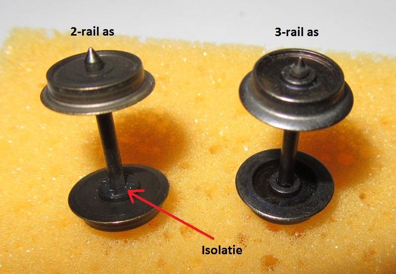

Wat betreft die clean wagen,hoe zie je nou dat dat ding marklin assen heeft ?
Ik zal wel een foto maken als ik vanmiddag de kans heb,wellicht dat iemand dan ziet wat het probleem met dat ding is.
Nu eerst aan t werk.
Later meer in dit theather  :P
  • Berichten: 7161
Re: Bad Harzwald, de bouw.
« Reactie #1025 Gepost op: 07 October 2014, 07:51:46 »
Als er tussen as en wiel geen isolatie zit. Je kunt het zien maar je kunt het ook checken met een multimeter.

Hoi Ben,
Met die foto kom ik er wel achter wat er nu voor assen onder zitten,ik zal dat proberen deze week is even te bekijken,om te zien wat men heeft uitgespookt aan die wagon.
Thnx voor de verhelderende uitleg/info  (y)
