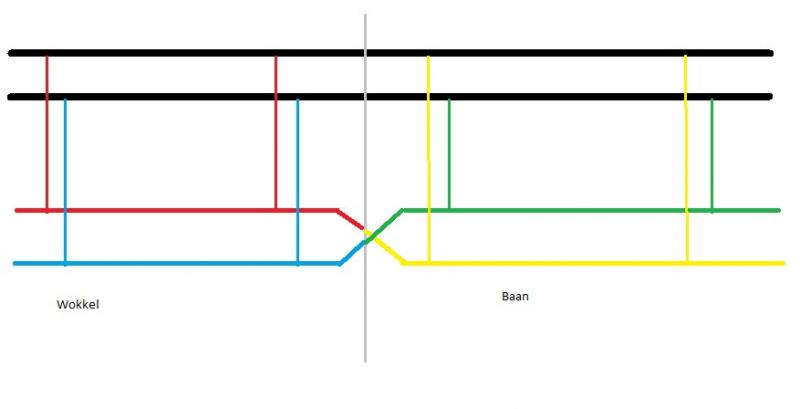

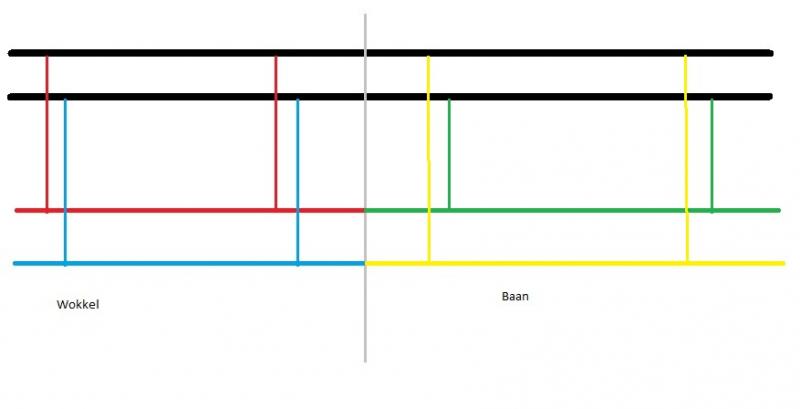

Floris,
Even een normaal plaatje:
Wat ik begrijp is je resultaat van een aantal dagen terug en ook nu dat je kortsluiting hebt als je de wokkel verbind met de baan.
Op bovenstaande tekening zijn de twee zwarte lijnen je spoor. In de wokkel heb je de ene rail aangesloten op de rode draad van de ringleiding, terwijl de andere rail aangesloten zit op de blauwe. Voor je baan geld een soortgelijk verhaal. Je ene rail zit op geel, terwijl je andere rail op groen zit. Dit werkt goed tot je de beide ringleidingen met elkaar verbind. Dan volgt er kortsluiting.
Als je begint op de bovenste rail van je baan (gele draad ringleiding) en deze volgt naar de wokkel dan kom je uiteindelijk op de rode draad terecht. Deze zit echter verbonden met de groene draad van de baan ringleiding (en daardoor met de andere rail). Zie hier de kortsluiting is daar. Wat ik en Auke proberen te vertellen is dat je de ringleiding van de wokkel los neemt van de baan en opnieuw vastmaakt als volgt:
Als je nu weer hetzelfde doet als net. Je begint weer op je baan op de bovenste rail (nog steeds verbonden met geel) en je gaat naar de wokkel, dan kom je wederom op de rode draad van de ringleiding van de wokkel terecht. Als je dan weer via de ringleiding naar de baan gaat komt je door de kruising op de gele draad terecht en daarmee op de rail waarvan we vertrokken.
Dus de gehele actie die moet gebeuren is: losnemen ringleiding wokkel en weer gekruist vast solderen. Het eerdere verhaal is het stapsgewijs en controlerend het aanbrengen van dit kruis.
Succes en stel vragen tot het duidelijk is.
Gerard van der Sel.

Hoi Gerard,
Even met een vermoeid hoofd na een lange dag werken(net thuis),het volgende:
De enigste keer dat ik het heb aangesloten(wokkel aan onderste ringleiding) was afgelopen weekend.
Toen heb ik het volgens het pricipe aangesloten grijze draad aan wokkel rails en dan aan grijze ringleiding draad,zo ook voor de rode draden.
Daarop volgde de kortsluiting.
Sinds achter de wissel(van boven gezien bij t enkelsporig stuk van de helix) kunstof schoentjes zijn gebruikt,isoleren deze de onderste ringleiding van de bovenste toch ??
Als je dan dus je principe zoals eerder vast houd(grijs aan grijs en rood aan rood)op de onderste ringleiding, dan kan je toch geen kortsluiting maken ??
Afijn zoals al aangehaald eerder,ik zal van t weekend als ik tijd kan vinden is trachten om de draden van de rails in de wokkel,"verkeerd" om aan de onderste ringleiding vast te maken.
Ik heb er tot zover nog geen tijd voor gehad,baasje houd me druk bezig en na een lange dag werken heb ik geen fut meer om het hok in te duiken
Hopelijk dit weekend wat tijd om het te testen en dan zal ik de bevinding laten weten
I elk geval bedankt voor de extra info en hulp

Door uitleg van Auke en Gerard,waarbij Gerard me kon vertellen hoe t in mekaar steekt(via de telefoon).
Is de aanpassing gemaakt(draadjes onderaan omwisselen) en nu werken de extra stroom draden in de wokkel/helix/dinges wel.
Yesssss
Ik ben dus weer een stap verder
