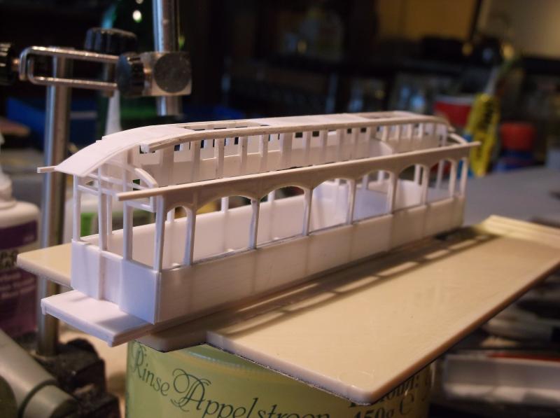

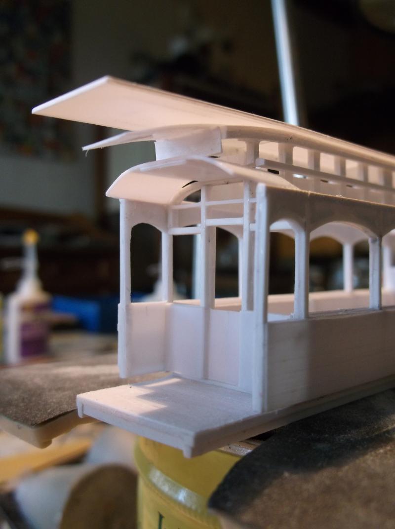

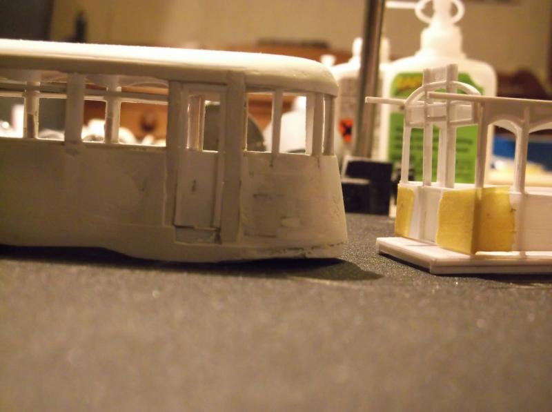

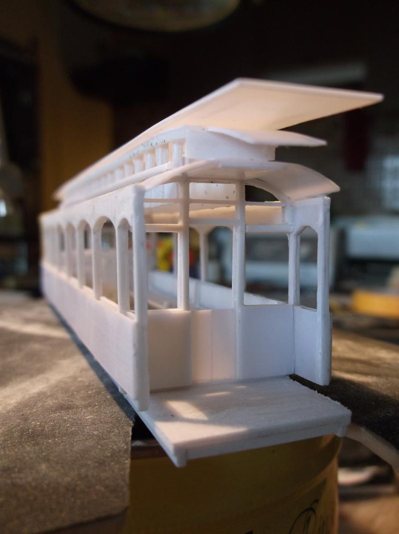

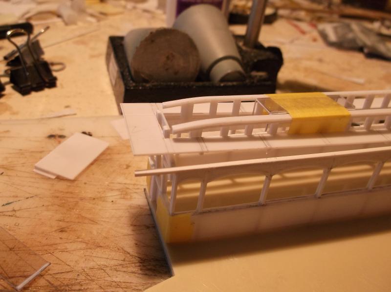

Vanmorgen al vroeg de lichtkap pas gemaakt en deze in de mal op de wagenbak gezet. En hoera het past heel mooi.
Op de mal staan ook de posities van de spanten in het dak. Nu eerst de zijwanden en kop wanden verbinden. Voorbij de kleine ramen zit nog een wandje aan beide zijden. Tevens moet de scheidingswand tussen 2e & 3e klas er nog in.
Tot zover voor nu.

Gebruik je dat Zap-a-gap op de achtergrond als standaard lijm? Dan gebruik je dus ook nog eens extra dikke lijm. Uiteraard zet ik je bouwkunsten niet ter sprake, maar je lijmkeuze wel.
Tof treintje.

Hallo Sven.
Ik gebruik 4 verschillende soorten ZAP. Van ultradunne, bijna water tot en met de medium gel. Roze - Groene - Paarse - Gele flacon. Afhankelijk van wat ik moet lijmen, gebruik ik de meest effectieve.

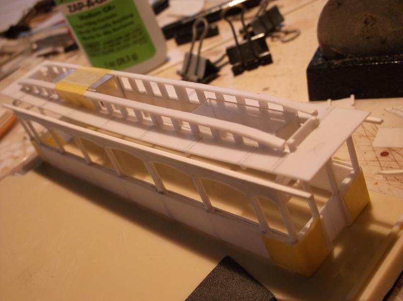

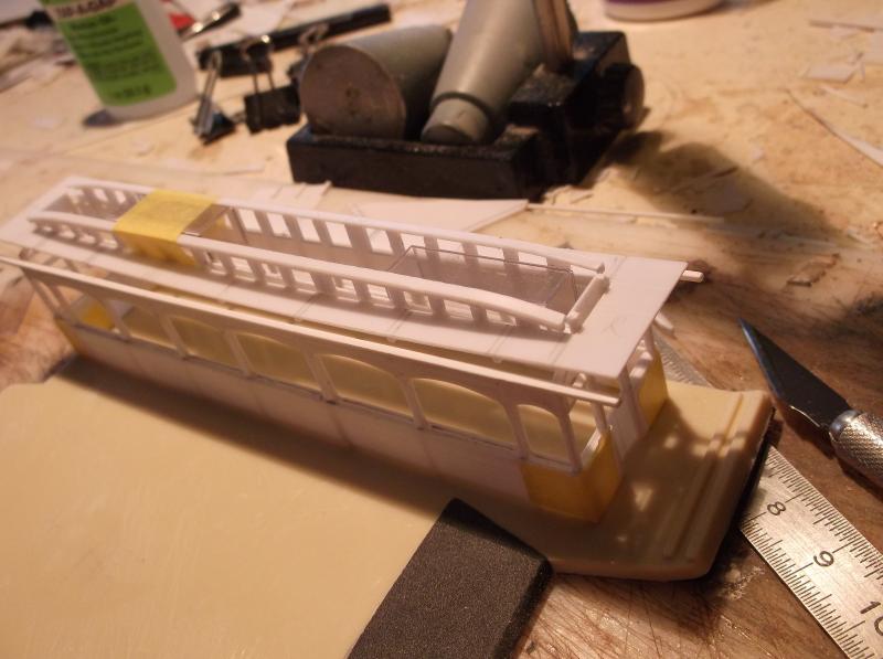

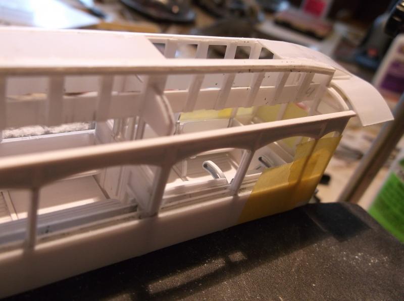

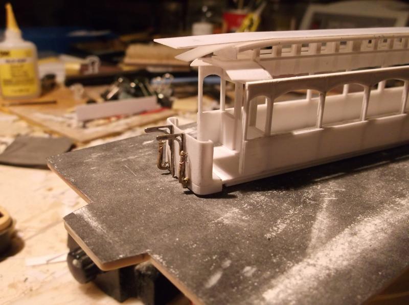

Een kleine update.
Een hele klus zo'n lichtkap. Maar het ding ligt op zijn plek. Nog wel los, maar het was even uitzoeken waar het ding op ging steunen en hoe hoog ze in het dak moest komen.
Tussenwand is ook geplaatst.
Nog enkele foto's.
Tot zover.

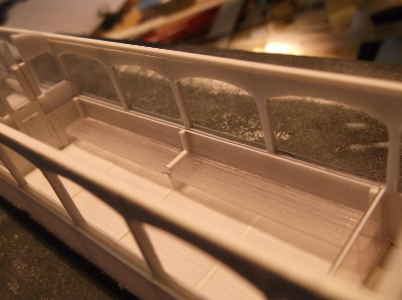

Speedy
Berichten: 731
Trains Planes & Automobiles
Re:DWK Motor Tram
Reactie #51 Gepost op:
21 May 2013, 18:28:47 »

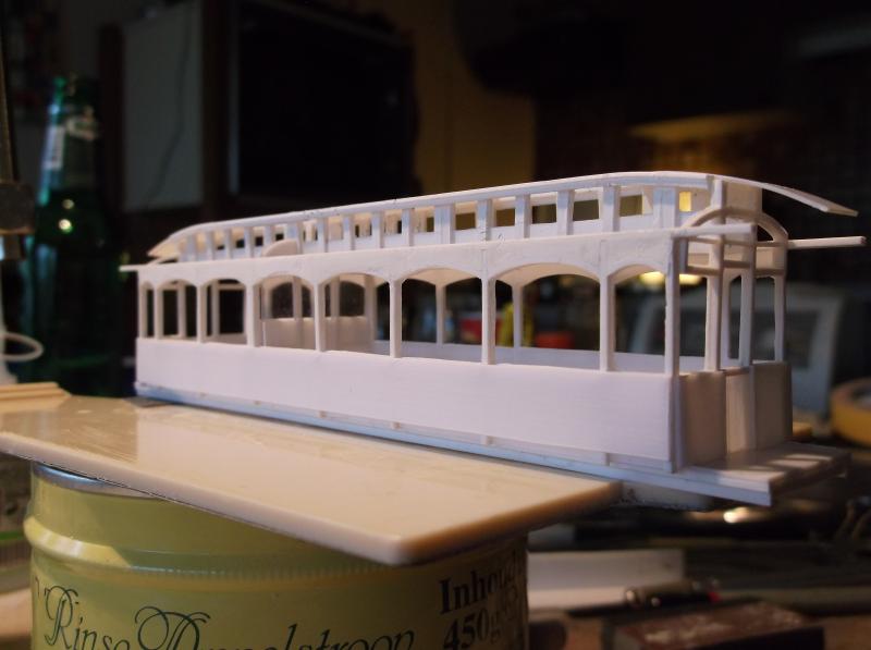

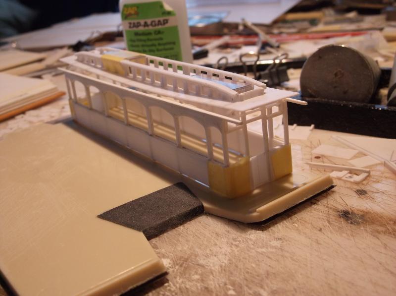

Meters maken is er niet bij vandaag.

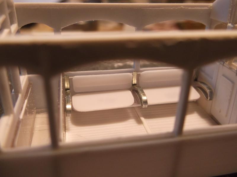

Interieur gemaakt voor de wagenbak. Banken voor de 2e en 3e klas.
Derde klasse. Lange houten banken tegen de wand.
Tweede klasse. Gestoffeerde baken met leuningen. Poten moeten nog overigens.
Maar nu de vloer er in ligt kan ik ze op maat maken.
Vanavond weer meer.

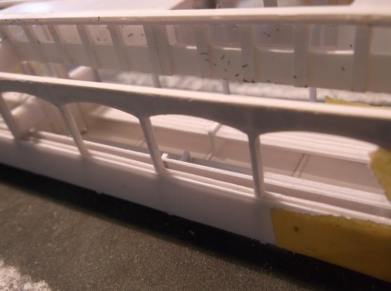

Speedy
Berichten: 731
Re:DWK Motor Tram
Reactie #53 Gepost op:
22 May 2013, 14:49:02 »

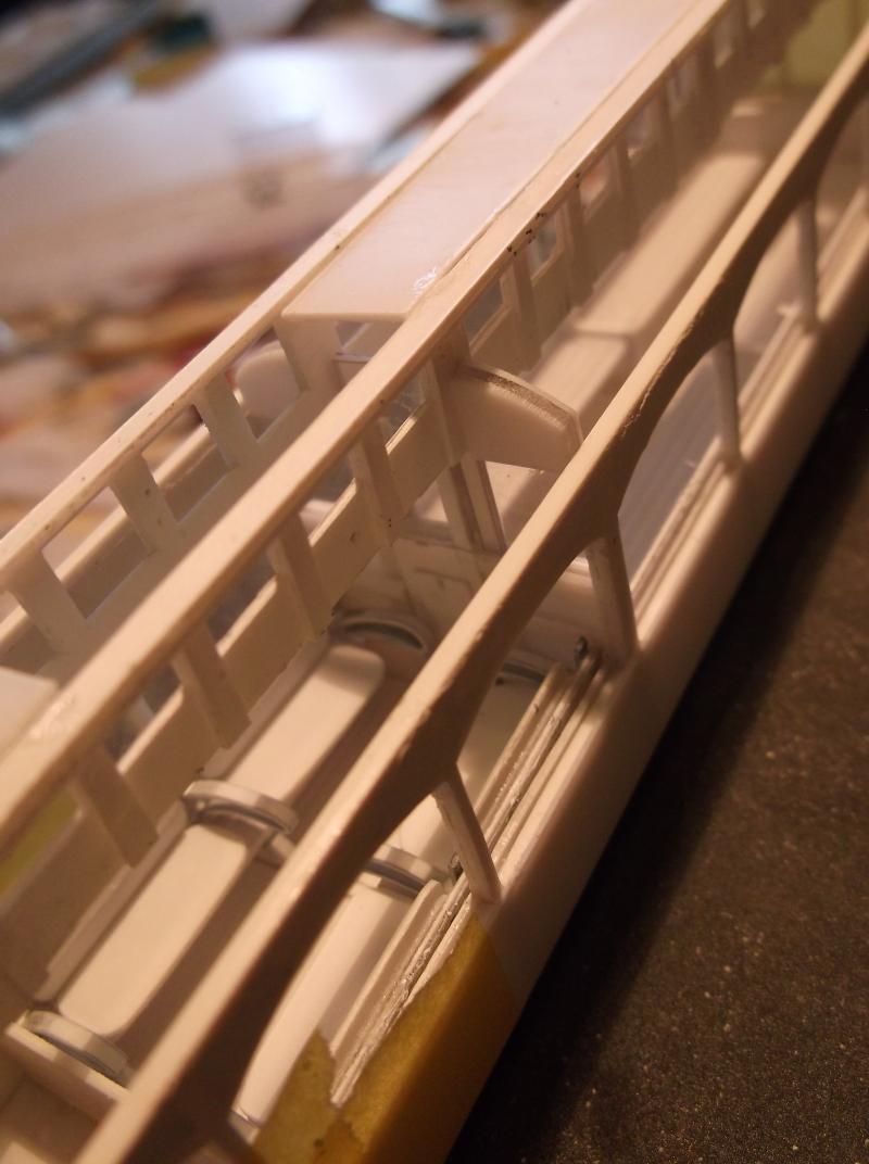

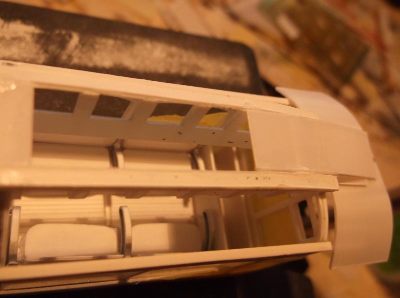

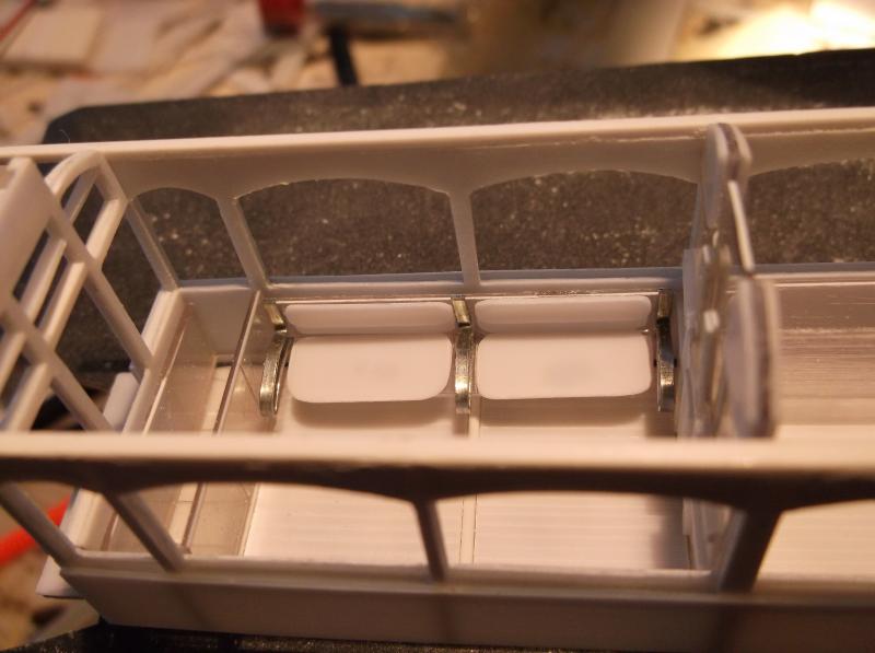

Vorderingen met het interieur.
Het volk kan gaan zitten. In de 2e klasse is het wat krapjes. De achterzijdes van de banken worden iets minder dik, kwestie van even schuren, dat komt wel goed. Maar in de lengte past alles mooi. Lichtkap zit ook mooi strak en op hoogte.
Boven de bordessen begonnen met het bepalen van de positie van het dak.
De rand steekt straks iets over. Voor de aansluiting met de bak over de lengte van de wagen gebruik ik de mal. Spanten welke het dak gaan dragen staan er op.
De 3e klasse.
Dus we gaan weer vrolijk verder met snijden en passen, schuren en turen. Tot dat 't goed is.
Tot zover.

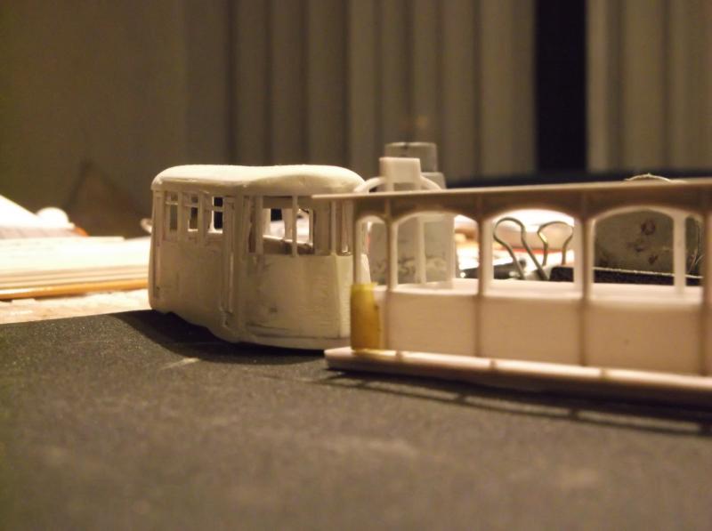

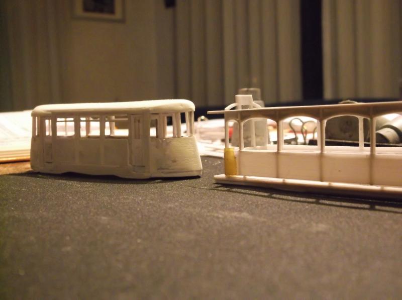

Hallo allemaal.
In mijn papieren bibliotheek van allerhande magazines zitten ook wat uitgaves van 'Op oude rails' Jaargang 1986 is toevallig compleet. Met nog wat andere losse nummers over trams e.d. kom ik deze van morgen tegen bij het opruimen. Dat was dus snel gebeurd.
Ik kijk de bladen door en kom een fotoverslag tegen van E.R. Ooijevaar.
Hij bezocht op 13 juli 1986 het 'Bello Festival' En hij heeft dus ook een van de rijtuigen die aan het bouwen ben op de foto gezet.
De bewuste foto en let op de man bij het raam.
De uitgave van september 1986, nummer 139.

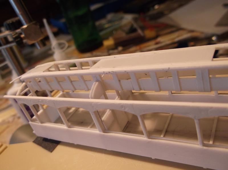

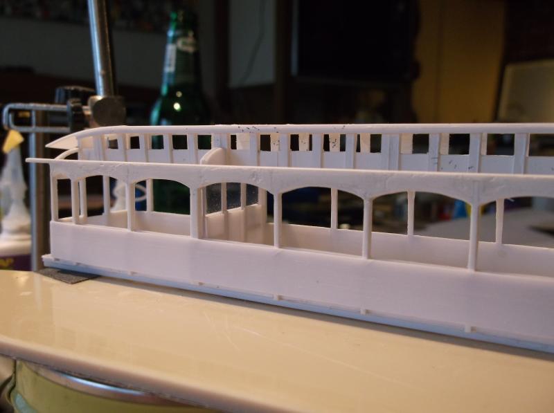

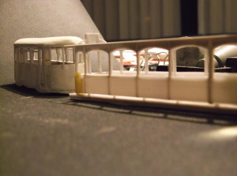

Ik blader wat verder in de diverse bladen over trams en kom nog wat meer interessante dingen tegen, etc, etc. Toen wist ik ook dat er wat niet goed zat aan het model. Nog eens kijken, vergelijken met andere beelden van internet en ook het boek met de tekening erbij, en jawel hoor!
Kop wanden zaten te ver naar voren. Net alles klaar en pas gemaakt voor het dak. Moet de hele zaak weer los. Na voorzichtig 2x maal in mijn vingers gesneden te hebben, lag alles weer mooi schoon op tafel.
Aanpassingen gedaan aan de vloer en de lichtkap en alles weer met schuren en gluren in elkaar gezet.
Oude situatie.
Nieuwe situatie.
In de tekst bij de tekeningen stond ook dat op het balkon plaats was voor 10 personen. Die passen er nu wel op.
Wel weer een dag druk mee geweest, tussen de bedrijven door wel te verstaan.
Maar nu klopt het weer enig zins.
Tot zover maar weer.

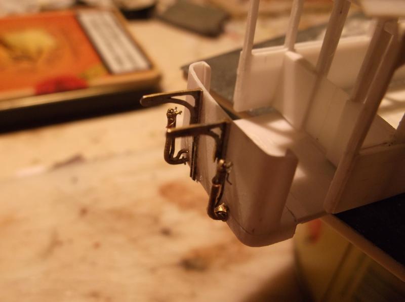

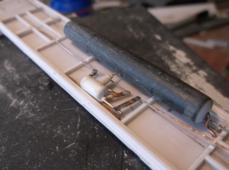

Kleine update voor het AH zaterdag spektakel zullen we maar zeggen.
Rondingen op de kopse kant van de bak. Bij de opstap gaat nog weer een 'maantje' uit. Luchtslangen zitten er los voor. Ben ik nog niet tevreden over. Het andere ijzerwerk moet nog bewerkt. Korter en een mooiere boog.
Dan de onderkant van de bak. Gastank geplaatst en remcilinder. Ik baseer me op tekeningen die ik heb uit de catalogus van Perlmodell. Als er opmerkingen zijn tot verbetering, graag. Maar zo ziet het er nu uit. Nog wat vijlwerk en dan kan het er onder.
Dak was ik ook mee begonnen. De aansluiting met de lichtkap is klaar. Een precies werkje. Moet alles eerst eens even laten drogen en daarna een schuurpapiertje er over halen. Als dat klaar is kan de toplaag er op.
