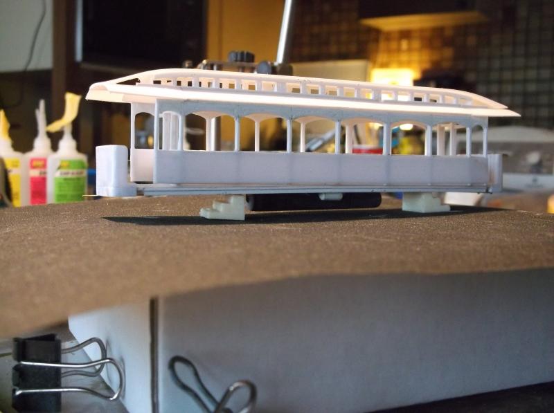

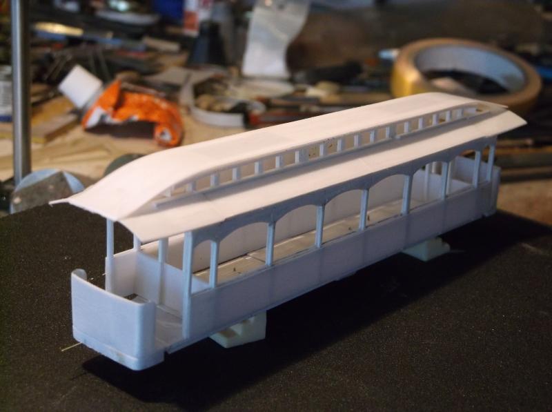

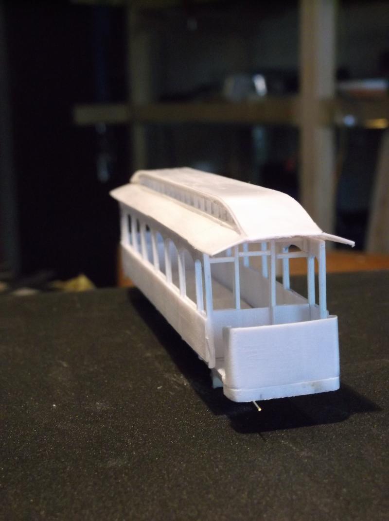

Ik ben weer een stapje verder met de rijtuigbouw. Het dak waar ik wat tegen op zag zit er nu op. Inclusief de lichtkap en het ging zoals ik het voorzien had.
Eerst een onderlaag gemaakt en daarna de toplaag. Dak steekt bij de bordessen nog wat uit, ik denk zo'n 1.5mm. Aan de onderzijde van de luifels komt de bevestiging voor de stalen dragers van de luifels. 4 stuks aan elke kant. Ook moet daar een vloeiende overgang zijn naar de rest van het dak. Ook de raampjes, 4 stuks aan elke kant moeten nog overnieuw genaakt worden.
Zonder nog geplamuurd te hebben zit het er al strak op. Ik ben dus wederom tevreden met mijn eersteling.
Foto's van de vorderingen...
Op foto en tekening zijn de rondingen dus wat vloeiender. Ik ga dit oplossen d.m.v. een gebogen draad. Deze 2 draden per luifel worden aan de dragers van messing draad gesoldeerd. Afwerken met dunne plaat en op maat schuren. Genoeg te doen vandaag.
Robert Jan

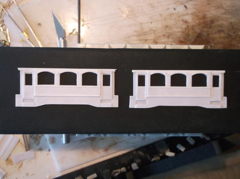

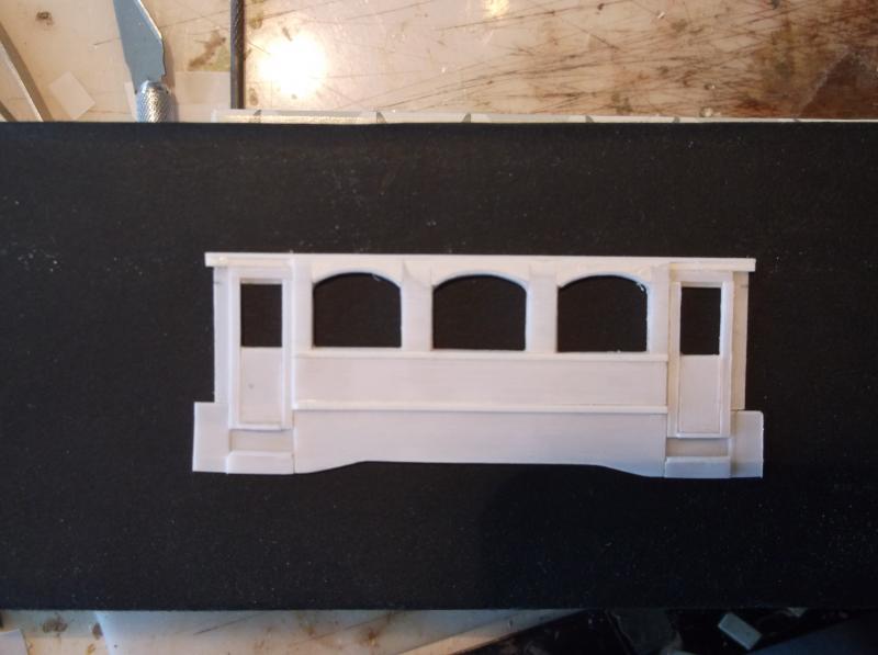

De afgelopen dagen begonnen met herbouwen, dat wil zeggen opnieuw bouwen van de DWK motor wagen.
Begonnen met de zijwanden.
Zijwand met de ramen en deuren
En nu met zijn 2.
Dat was het weer, tot de volgende keer.
Robert Jan
