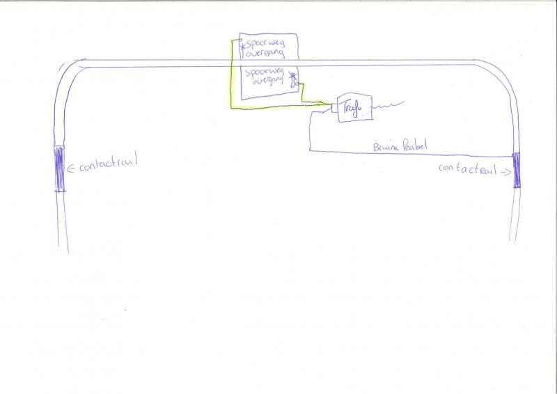

Oke, je schreef dat je een stuk of 8 rails doorgeknipt had. Je bedoelde dus een stuk van 8 rails die je als 1 geheel gescheiden hebt van de rest?
En kun je het aansluitschema even laten zien?
Ja klopt. Tekening zal ik straks even uittekenen.

Hieronder de tekening:
Ik heb hierbij de rode draad niet getekend. Deze had/heb ik aangesloten (om te proberen) op de contactrail.

Heb je voor die overweg wel een externe trafo gebruikt?
Anders lijkt het er haast op of je de bruine draad van de trafo hebt aangesloten op de middengeleider en niet
op de geisoleerde spoorstaaf. Anders kan je mobile station haast niet in de stop stand schieten.
Wat volgens mij het makkelijst is op te proberen is om de contactrail direct aan de overweg te plaatsen.
Kijk of het dan werkt en schuif dan de contactrail rail voor rail op. Zo kun je makkelijk kijken of er een fout
in de rail zit.
Op de rail waar de overweg aan vast zit staat aan 1 zijde een rode markering.
Zorg ervoor dat deze aan de zelfde kant zit als de kant van de rail die je doorgeknipt hebt.
Succes!

Voor de spooroverweg gebruik ik de trafo die bij de overweg geleverd is (dus een externe). Ik heb de bruine draad aangesloten aan de zijde waar de "O" staat vermeld op de onderkant van de rail. Als ik de contactrail direct aan de overweg aansluit, dan blijven de spoorbomen dicht. Ik weet wel even niet meer of de mobile station dan wel of niet in de stop stand schiet. Dat zal ik straks als ik thuis ben even uitproberen.
Voor zover ik uit mijn hoofd weet staan er op de overweg alleen een pijltje naar links en naar rechts. De contactrails hebben aan een zijde een pijltje richting de rail. Ik heb ervoor gezorgd dat die allemaal aan dezelfde zijde staan. Ik zie nergens een rode markering, maar zal als ik thuis ben er nog even naar kijken. Eén rail moet ik aan beide kanten doorknippen, dus daarbij denk ik niet dat het iets uitmaakt hoe om ik deze aansluit, toch?

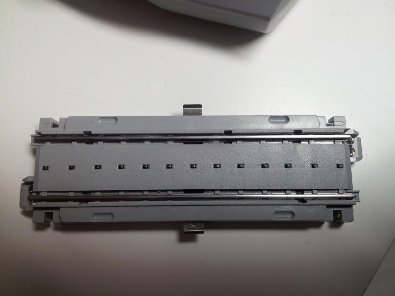

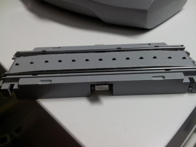

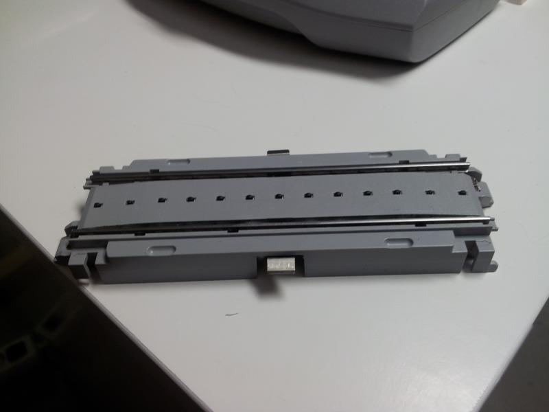

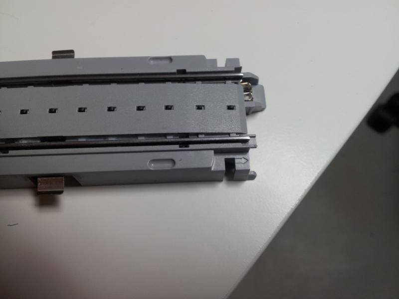

Ik heb naar het stuk gekeken waar de spoorweg op wordt aangesloten, maar kan hier geen rode markering op zien. Hieronder een paar foto's.
Zoals op de laatste foto te zien, staat er wel een pijltje (aan de andere kant aan dezelfde zijde staat ook zo eentje). Ik heb ervoor gezorgd dat deze pijltjes aan dezelfde zijde staan/liggen als de pijltjes op de contactrails.

Hier is de handleiding van de overweg te vinden bij marklin klik.
Op pagina 10 staat de afbeelding waarbij de pijltjes op het stuk overweg rail ook staan. Die zouden aan de kant moeten komen waar de railstaaf geïsoleerd is.
Zou correct moeten zijn.
Ik lees dat je wel de rails doorgeknipt hebt, maar wel de juiste verbinding doorgeknipt? En ook aan beide uiteinden van de rail? Zie ook pagina 15 van de handleiding.
Heeft de overweg wel goed gewerkt voor de rails door werden geknipt? Dus met de contactrails (die met de pijltjes) direct aan de overweg?
