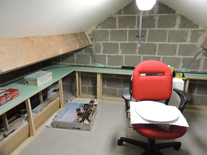

De onderbouw is helemaal klaar. Ik heb ook al isolatiemateriaal erop geniet en op sommige plaatsen een beetje vastgelijmd. En ook heb de rails (provisorisch) erop gelegd om te kijken hoe het uit ging zien. Ik zal vanavond of morgen foto's maken. Eerst kijken waar ik vd-draad kan krijgen bij mij in de buurt en het liefst in de kleuren rood en bruin. Ik heb gemerkt dat de trein 3 meter rijdt en vervolgens stil staat :P

Sorry, ik heb nog geen tijd gehad om foto's te maken. Inmiddels hebben we de ringleiding op de onderste verdieping klaar en aangesloten en nu is het testen, testen en nog eens testen. als de baan nu goed is qua stroom, dan gaan we omhoog.
Ik zal vanavond foto's maken en deze dan hier plaatsen!

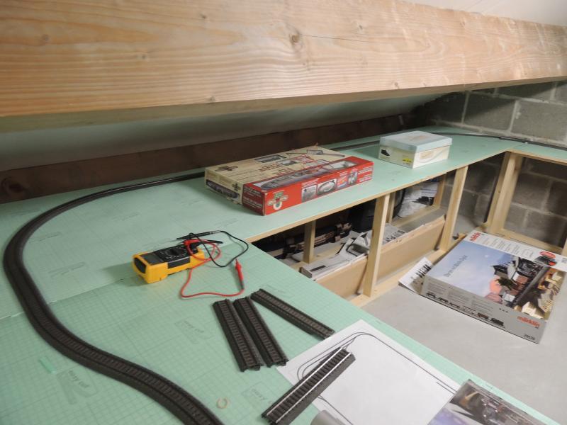

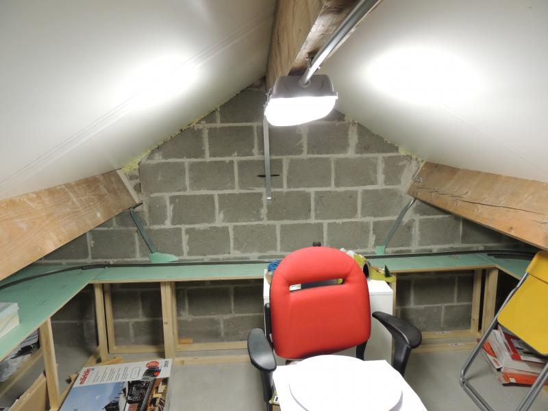

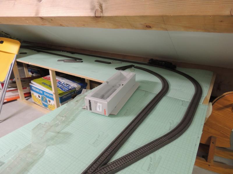

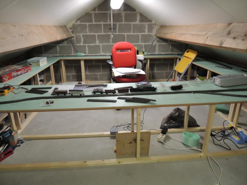

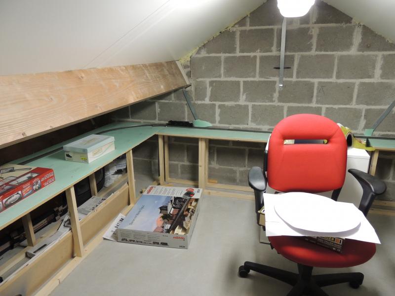

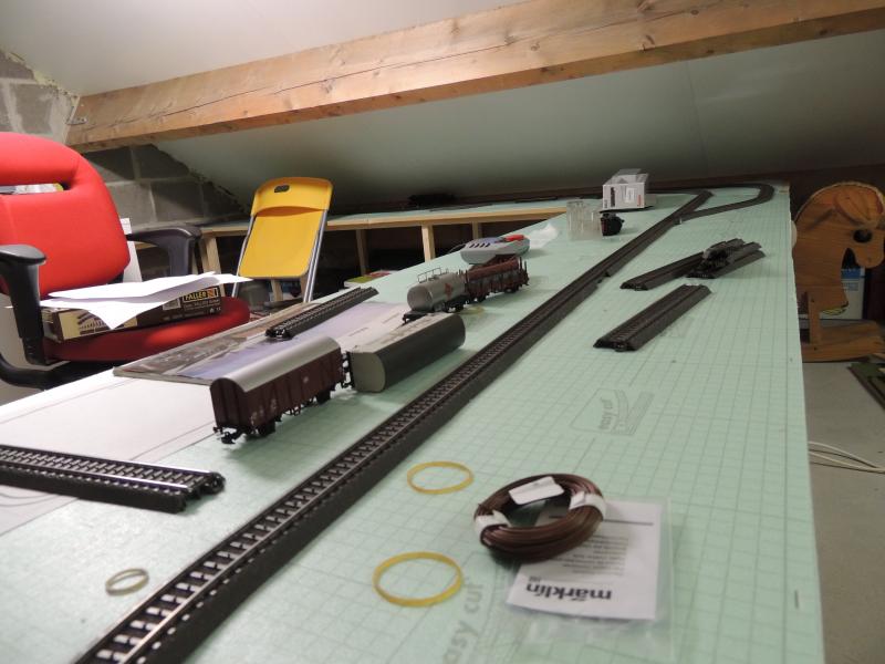

hieronder een paar foto's en een filmpje.
Klein videotje:
http://youtu.be/ABDPWrlH9K4
Verder had ik wel nog een vraagje. Mijn vader heeft de ringleiding nu op diverse punten gemeten met een multimeter. hoe weet je nu of hij stroom genoeg heeft op alle punten/wat (welk getal) moet de mutimeter aangeven?  Op 1 punt zat nu geen stroom, daar moeten we opnieuw naar kijken.
frederik19630
  • Berichten: 778
Re:Tamara's baan, 270 x 390 cm
« Reactie #11 Gepost op: 30 January 2013, 21:57:59 »
tamara,
wat betreft de stroom: meet de spanning aan de uitgang van de trafo, die waarde moet je ook terugmeten op de
multimeter.
wat nog wel kan gebeuren is dat er wat extra weerstand in is geslopen, dat kun je aan de spanning niet zien
(er loopt geen stroom over de weerstand, dus geen spanningsval, alle spanning staat op het open einde). Op
maar even rijden na kom ik niet veel verder dan kijken hoe fel een lampje brand, dat moet overal ongeveer
hetzelfde zijn.
fred

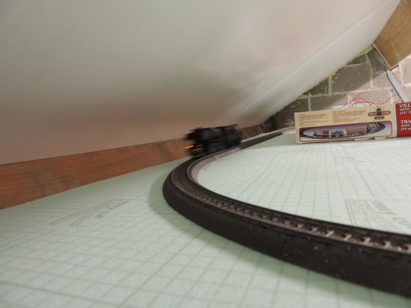

lokpaint
« Reactie #13 Gepost op: 01 February 2013, 10:50:11 »
Hoi
Zie je strak wel iets rijden? Je zit zo ver onder het dak met je rails  :-\
Bart
V200-G2000
  • Berichten: 2966
    • Richie's homepage
« Reactie #14 Gepost op: 01 February 2013, 11:05:17 »
Gewoon die bureaustoel op laag niveau zetten ;)
