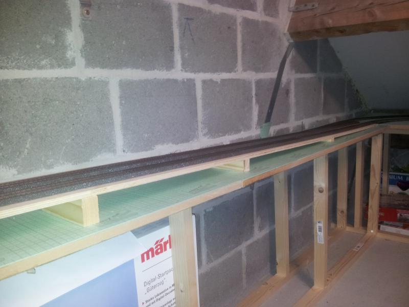

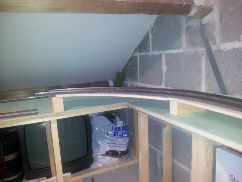

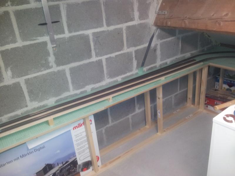

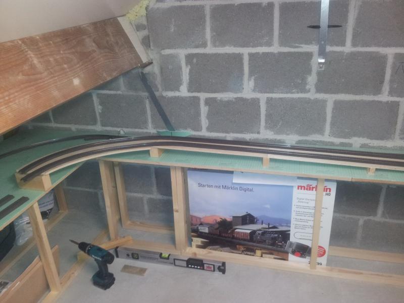

Hieronder een update van een middagje klussen:
Zoals jullie kunnen zien zijn we begonnen met het omhoog gaan van de baan. het ligt nog alllemaal los. Ik heb het al met twee locs (uiteraard apart ;)) zonder wagons getest en dit gaat zonder problemen. Zodra we een stuk verder gebouwd hebben, ga ik het testen met wagon, want die moet de loc natuurlijk ook mee kunnen trekken!

vergeet niet in de bocht voor de helling wat aan te brengen zodat de rails daar niet doorbuigt als er een trein rijdt.. dit levert ontsporing,ontkoppeling en andere niet welkome ellende :(
enig idee wat het hellingspercentage is ? :-[
groeten,
Auke
Tamara
  • Berichten: 141
Re:Tamara's baan, 270 x 390 cm
« Reactie #29 Gepost op: 04 February 2013, 20:37:43 »
Ik zal kijken of we dat stuk hout niet iets naar voren kunnen halen, dan is het volledig ondersteund. Ik wil sowieso in het midden van de bocht nog iets ter ondersteuning laten maken, zodat het iets steviger is.
De hellingspercentage is op het rechte stuk 3% en in de bocht is het 2,5%
