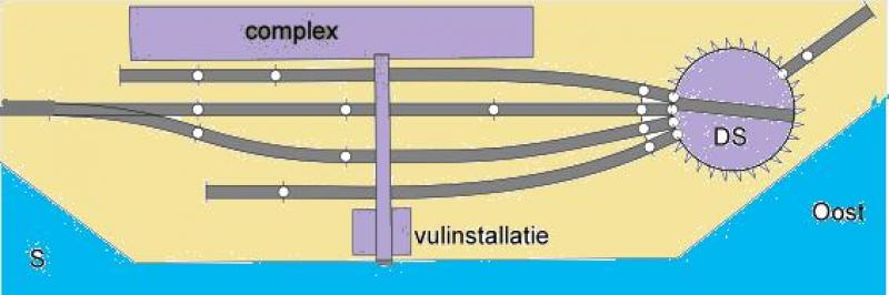

« Reactie #467 Gepost op: 29 March 2014, 20:11:04 »
Niet schrikken allemaal. Niet idee zoveel maar de uitvoer van het industriecomplex met draaischijf.
maak bij daglicht even een foto.
Ter vergelijk.
Het kanaal rechts trek ik door zodat de indruk wordt gewekt dat het complex net als het het stadje Midland op een eiland tussen de kanalen ligt.
Bereikbaar door de brug langs de sluis.(links).
Het complex krijgt een eigen laadperron met een grote luifel en deuren. Aan het kanaal komt via een overbrugging een vul/zuiginstallatie voor de scheepvaart. De draaischijf heeft de taak de korte sporen te bedienen eventueel met een extra fabrieksloc erbij.
Het is geen ovaal meer ;).
Dit ga ik de komende tijd inpassen.
Groet Koen.
« Laatst bewerkt op: 29 March 2014, 20:21:24 door Koen Frijlink »

Re: Midland: binnenhaven baan in h0
« Reactie #468 Gepost op: 30 March 2014, 22:18:17 »
Moeten de wagons dan 1 voor 1 naar het complex via de draaischijf?
Je moet wel een goede stop plaatsen bij de schijf zodat de wagons niet het water in rollen (is nog leuk on uit te stellen en een verhaaltje mee re maken)
groeten,
Auke
« Reactie #469 Gepost op: 31 March 2014, 11:28:25 »
Het zal wel niet kloppen met de werkelijkheid.
Maar dat is de bedoeling. Links bestaat nog de mogelijkheid om een drieweg te leggen. Daardoor kan het spoor langs de fabriek goed recht erlangs bediend worden. Het afvulspoor zal bediend moeten worden met een extra rangeerloc of een spil. Wil het me niet al te moelijk maken dus er komt gewoon een rangeer loc bij in de toekomst.
Groetjes Koen.
dimo1_dimo1
  • Berichten: 3380
« Reactie #470 Gepost op: 31 March 2014, 20:42:20 »
Zou het eerder zo laten dan een drieweg plaatsen :)
« Reactie #471 Gepost op: 31 March 2014, 22:25:34 »
Dat geeft wel extra rangeermogelijkheid. Misschien kan ik nog een spoortje dwars de fabriek in laten lopen zoals eerder het plan was.
Het heeft wel wat van een Octopus als je hem rechtop zet.
Eerst maar eens zien dat ik het nieuwe eiland ingebouwd krijg en de draaischijf zelf.
Heb helaas nog geen life vorderingen wegns andere bezigheden.
Komt goed.
Groet Koen.

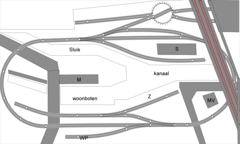

« Reactie #476 Gepost op: 11 April 2014, 00:57:50 »
Dan toch besloten voor een langzame overgang naar modulebouw.
Heb rekening gehouden met mijn vaardigheden en daardoor de haalbaarheid van dit plan.
Eerst nog bedacht om in U-vorm te bouwen maar dat kan later nog. Besloten om 2 modules te gaan maken in L vorm. Rondom de schoorsteen in de treinenkamer. De baan gaat langs de muren, handig om daar en mooie achtergrond te verzinnen.
Heb gracht, dorp en luchtspoor geschrapt. Teveel van het goede.
Heb rechtsbovenin wel een stadswijk bedacht om de allure van een stad op te roepen.
Het idee blijft hetzelfde een stuk stad langs/in de buurt van een kanaal.
Voorlopig richt ik me alleen op rangeerwerk. Ben nog druk bezig goederenwagons te verzamelen :).
Verder is er een halfrelief uitvoering van de bekende goederenloods gepland.
Hoe alles er uit gaat zien weet ik nog niet, wijzigingen of nieuwe indeling kan volgen.
Kijk maar eens mee:
Groeten Koen.
dimo1_dimo1
  • Berichten: 3380
« Reactie #477 Gepost op: 11 April 2014, 08:32:28 »
Leuk plan!  Denk je bij het leggen van de rails om de vrije ruimte bij de draaischijf? Anders blijft er zou weinig van je rail lengte over daar
groeten,
Auke
VFR
  • Berichten: 2323
  • Really old handsome bastard
« Reactie #478 Gepost op: 11 April 2014, 09:56:06 »
Nou, je hebt toch veel van je wensen weten binnen te harken in dit plan. Niet te groot, niet te klein. Ook een mooi studie-object zeg maar  ;)
Groet, Hijlco

  • Berichten: 2403
  • De Franklin Rail Compagnie
« Reactie #479 Gepost op: 11 April 2014, 11:11:05 »
Hoi Koen
Dit noem ik nou processie, heel goed gedaan en heel verstandig.
Toch een paar vragen cq opmerkingen.
Wat is dat grote grijze vlak links boven aan waar de gracht cq kanaal abrupt stopt ?
Het is misschien natuurlijker om het kanaal tot aan de linker rand door te laten lopen ?
Dan het kanaal aan de onderkant, is het niet beter de schuine kade lijn door te laten lopen
naar boven zodat het aansluiting heeft op het andere kanaal ?
Bij de draaischijf zou ik het hele kleine stukje spoor naar links weghalen en het spoor langs
je fabriek door een schuifhek te laten lopen zodat het lijkt dat je met een wagon het eigen terrein opgaat.
JaJo hier op de site heeft een heel mooi schuifrek bewegend gemaakt met schema etc op zijn site beschreven.
misschien durf je dat aan, is een leuke uitdaging erbij.
Op het bovenste deel helemaal rechts waar de 3 dood lopende sporen liggen misschien handig ook een draaischijf
neer te leggen dan kan je de loks daar weer om laten draaien. Je hebt er toch twee.
verder een heel leuk plan ga zo door.
gr,
Herwim
