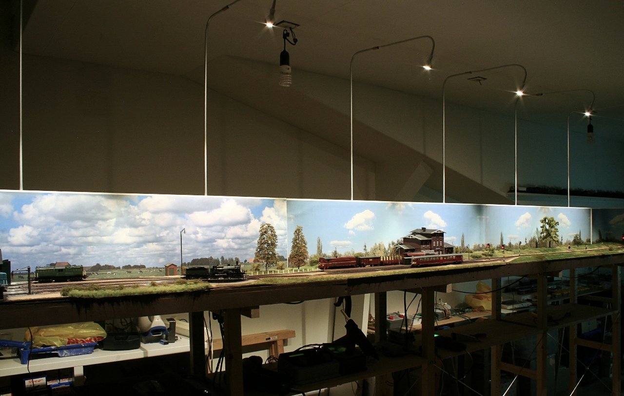

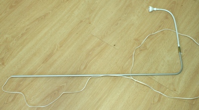

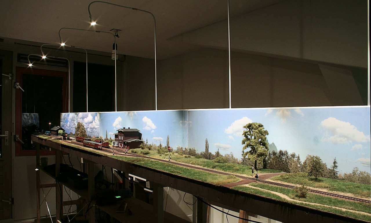

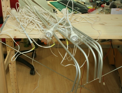

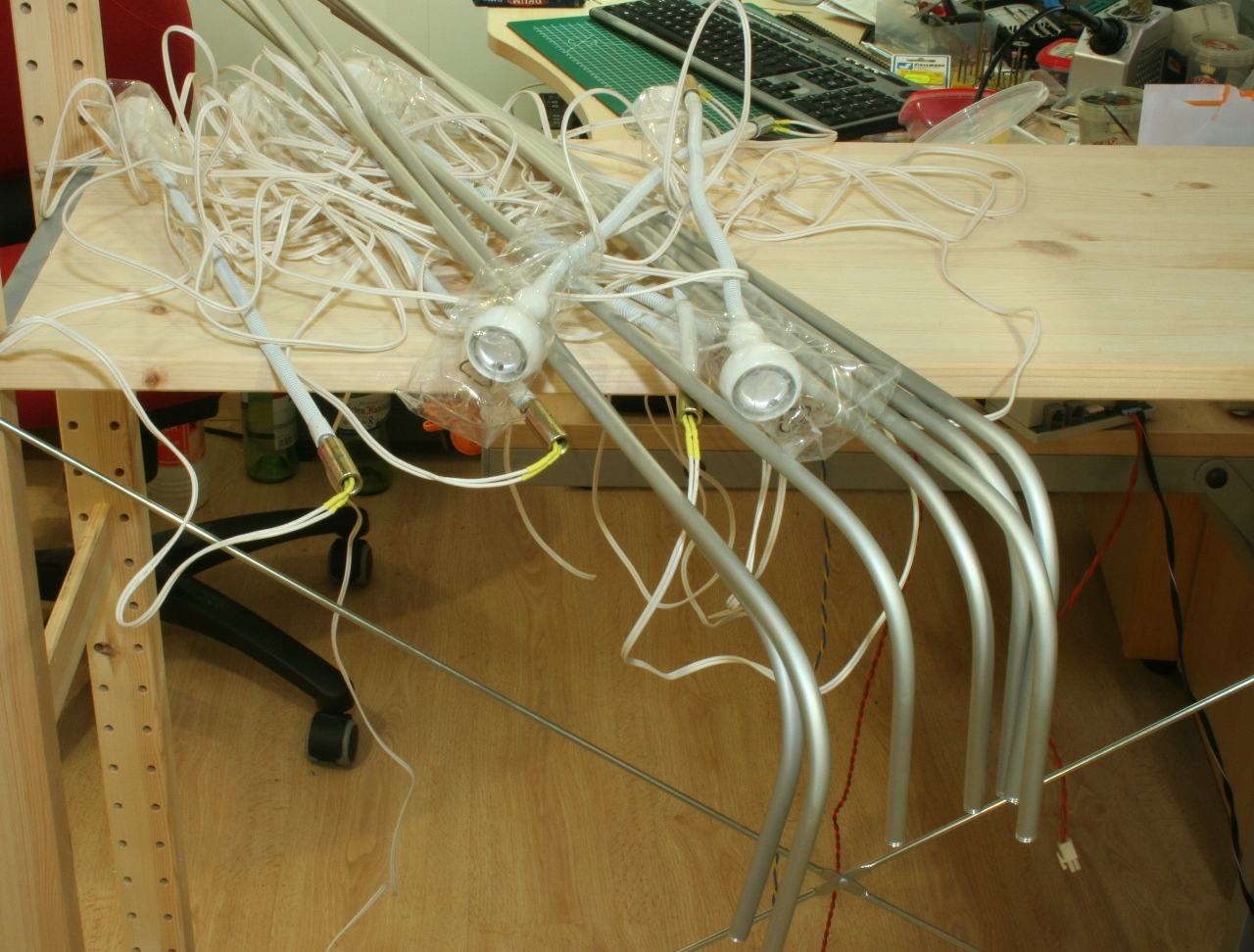

Voor een semi-permanente baan zonder fries hier nog een alternatief:
Verder uitleg vind je vanaf hier
Grtzz,
Karst
