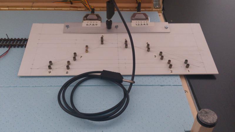

De huidige opzet is overigens compleet voorzien van elektrische wissels, deze worden centraal
bedient op een tableau nabij mijn zitpositie, zodoende hoef ik niet achter de baan te wezen.
Dit is uiteraard zo bedacht, nu sta ik toch wel 50/50 voor en achter de baan om locs te wisselen

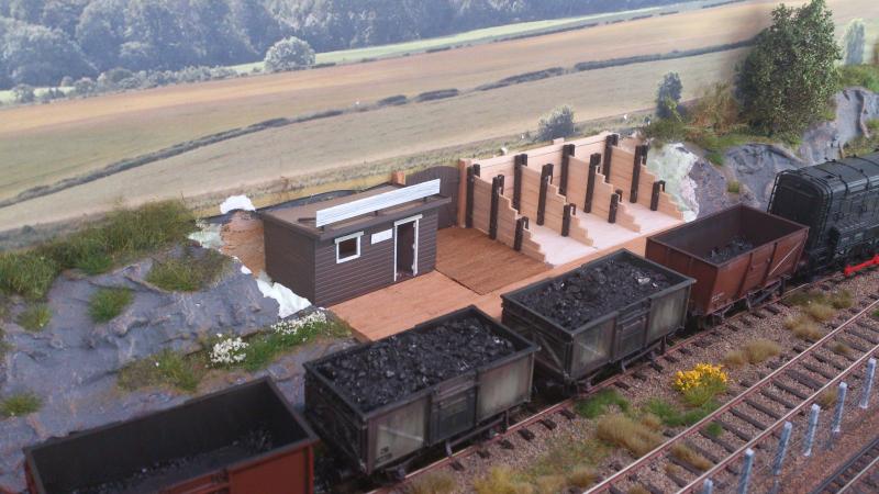

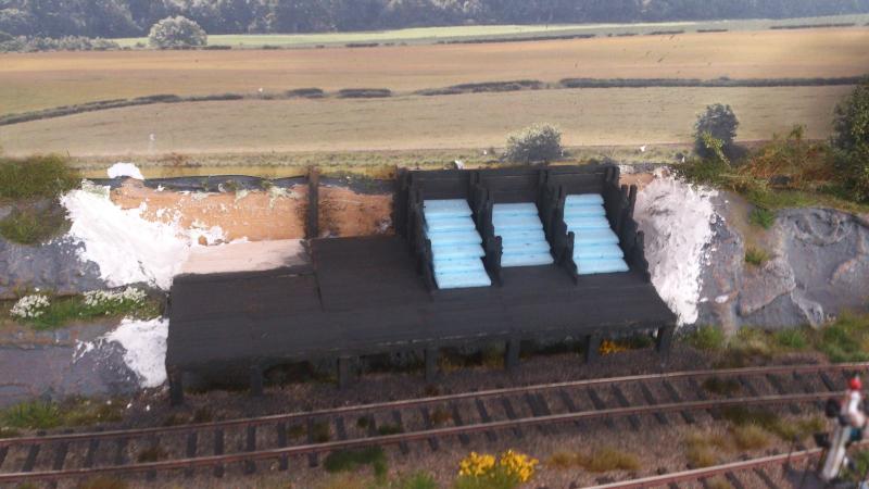

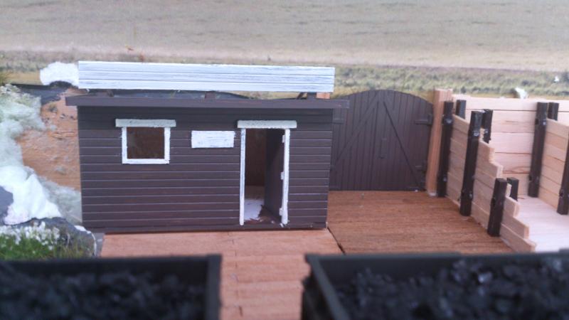

Afgelopen weekend nog even een beetje schilderwerk gedaan aan de kolenhandel, evenals het storten van
kolen in de bunkers en het maken van een bord met text voor op het kantoortje.
Allereerst de ondergrond geschilderd, of eigenlijk gewassen met verdunde humbrol n.0. 9 en later nog een keer
de bunkers met humbrol n.0. 6.
Daarna van ondervloerplaat een aantal trappetjes gemaakt en deze in de bunkers geplakt, zodoende ben ik niet
zo veel kolen nodig om de bunkers te vullen en bijkomend voordeel is dat er minder verdunde houtlijm nodig
is om alles te verlijmen en dat scheelt in de droogtijd.
En na een half uurtje met kolen klooien zijn de bunkers gevuld, de ballast vervuild en er zijn al een paar mannetjes
aan het werk met het verplaatsen van de kolen. Dit zijn eigenlijk stokers maar als werklui kan het ook heel best.
Even een wagentje er bij, dit kan heel best zo  ;D een beetje wheathering en hier en daar wat groen om alles af te werken
en dan is dit projectje ook klaar voor Terug naar Toen.
Gr.
Robbert Jan.

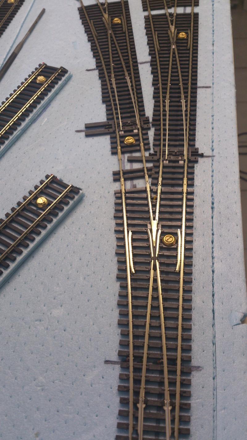

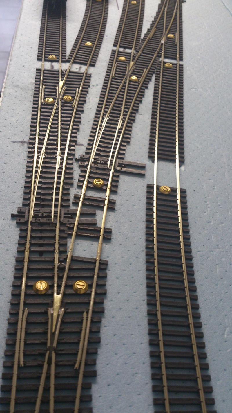

Afgelopen week heb ik nog weer het één en ander aangepast aan de wissels op het schaduwstation.
Alle wissels zijn voorzien van messing puntstukken met polarisatie, omwille van 1 loc overigens welke
alsnog kortsluiting veroorzaakte op de rail achter de geisoleerde punststukken.
Het probleem zit hem overigens in de loc, de wielbanden zijn eigenlijk te breed en raken zodoende beide
spoorstaven kortstondig, dus kortsluiting, niet genoeg om de centrale uit te schakelen maar absoluut niet wenselijk.

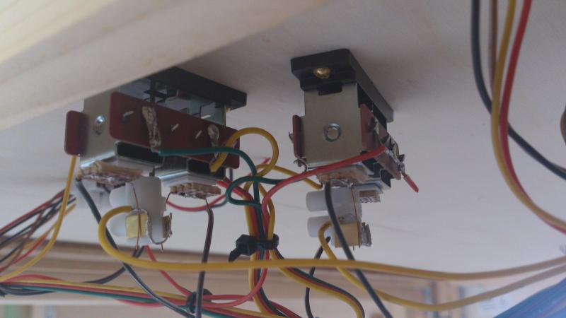

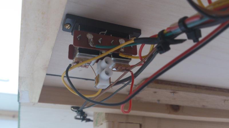

Nu de echte challenge, Peco wisselspoelen voorzien van een schakeling om een puntstuk te polariseren, daarvoor was
het één en andere aan denkwerk voor nodig, de oplossing is eigenlijk heel basic.
Aan de stellerstang van de wisselspoel zit een elke kroonsteen, daarop 2 messing plaatjes welke door 1 draad zijn
verbonden met het puntstuk, op de spoel zitten 2 stukjes strokenprint met daarop een stukje fosforbrons.
Deze zijn verbonden met de railspanning, linker -en rechter rail.
Zodoende schakelt nu de wisselspoel de polariteit, kosten? wellicht een 5 euro aan materiaal voor 10 wissels.
En daarna grondig testen, geen kortsluiting en een nette omschakeling van polariteit.
Gr.
Robbert Jan.

Ik gebruik de Peco PL-32 en deze drukt tegen de wisselstang aan die ik van een krimpkous voorzie. Wel iets duurder dan de kroonsteenoplossing, maar nog steeds betrouwbaar en voordelig.
Welke wisseldecoder gebruik je voor de Peco motoren?
Groeten, Mark

Dat is inderdaad ook een kant en klare oplossing, van deze microswitch had ik niet eens gehoord  ;D
Het gaat inderdaad om betrouwbaarheid, de kosten, tja er is wel over heen te komen denk ik.
Ik gebruik geen wisseldecoder voor de aansturing, slechts een 18 volt 1A voeding en een simpel paneel;
Gr.

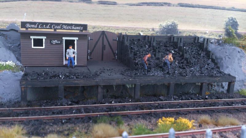

Vandaag even een paar kleine klusjes gedaan o.a. de kolenhandel afgemaakt;
DSC_0810 by Lauwersmeer, on Flickr
Deze is nu klaar, ruim op tijd voor Tnt 2014  ;D
DSC_0811 by Lauwersmeer, on Flickr

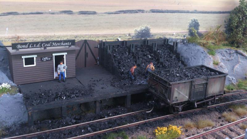

Als eerste heb ik de rotsen met bruine verf iets bijgetipt, daarna het kantoortje en de
toegangspoort aangepakt, eerst een bruine waas opgebracht en vervolgens met zwart
afgemaakt.
Tenslotte nog een aantal struiken neergezet om het geheel af te ronden.
DSC_0812 by Lauwersmeer, on Flickr
DSC_0814 by Lauwersmeer, on Flickr
Een lokale goederentrein, met op de achtergrond een 08 aan het rangeren met kolenwagens.

Inderdaad erg fraai, alleen is het rondom de kolenhandel
nog een beetje te clean. Neem aan dat ze niet elk kooltje
oprapen, en kolenstof overal heen waait.
Mvh Steef
