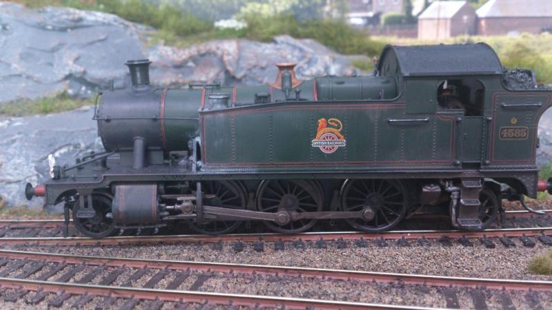

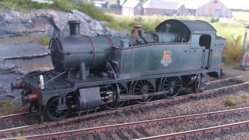

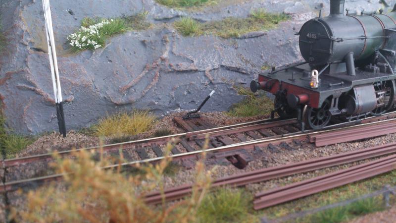

Al weer een poosje rustig, maar onderhand is er wel weer het één en ander gedaan.
Er moet tenslotte wel weer wat te zien zijn in Beekbergen komende Terug naar Toen.
Allereerst wheathering, het Derby lightweight treinstel is uiteindelijk ook ten prooi gevallen
aan de kwast, deze ziet er nu ook gebruikt uit, het enige nadeel is dat door de methode
die ik gebruik het logo op de bak is beschadigd, hier moet ik nog even naar kijken.
Daarnaast een Ex GWR loc gewheathered en aan één kant voorzien van trekwerk in plaats
van een kadee, dit ziet er voor de foto's ook leuker uit, en ze rijdt toch één kant op.
Lekker smoezelig, nu ook compleet met stoker en machinist + echte kolen in de bunker.
Daarnaast nog wat kleine scenery dingetjes opgespoord, o.a. wisselstellerhandels.
De komen van een leverancier uit Ierland, via Ebay.co.uk.

Re: "Leek Junction" Een Engels tussendoortje in 00
« Reactie #395 Gepost op: 06 August 2014, 12:00:38 »
Mooi gemaakt! Mooie Engelse loc. :P
Tanks+Treinen
  • Berichten: 459
  • Ben een beetje van het Brits af...
« Reactie #396 Gepost op: 06 August 2014, 12:10:45 »
Diesels, leuk hoor... Maar zón GWR stoomloc, dat zijn pas echte machines... ;D
Maar even serieus, die loc ziet er goed uit!
Groeten, sierd Jan
« Reactie #397 Gepost op: 06 August 2014, 15:23:45 »
Heb je gelijk in, ik vind de GWR locomotieven mooi om te zien, maar met name dan de
kleinere locomotieven zoals de Pannier tank en uiteraard bovenstaande.
Hetgeen ontbreekt aan deze machine's, optisch gesproken, is de schuifbeweging, omdat
deze binnenliggend is, persoonlijk vind ik dit ook mooi om te zien.
Daarom heb ik ook verschillende loc's van de diverse maatschappijen, uiteraard allemaal
BR early en late crest.
En ja, een diesel zo af en toe, ik ben ze op het moment aan het ontdoen van de gele vlakken
op de koppen, dit ziet er 10x beter uit en het kan historisch gezien ook heel best.
En zodoende vallen ze niet zo op met die gele neuzen.
Overigens zal het 4 CEP treinstel hier ook aan moeten geloven, deze heeft echter maar een
klein vlak op de deur, deze is zo even in de juiste kleur te kwasten.
Daarvoor heb ik dan weer de humbrol rail paint besteld, in 3 verschillende kleuren groen om
zo de juiste tint bij de hand te hebben.

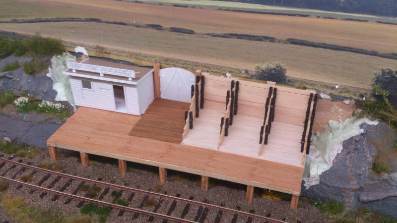

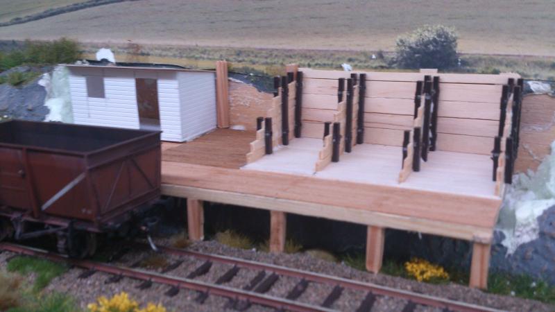

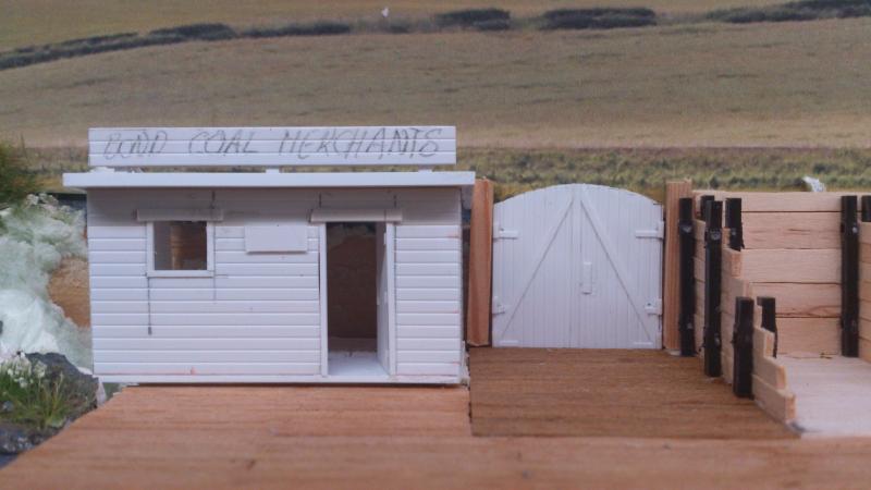

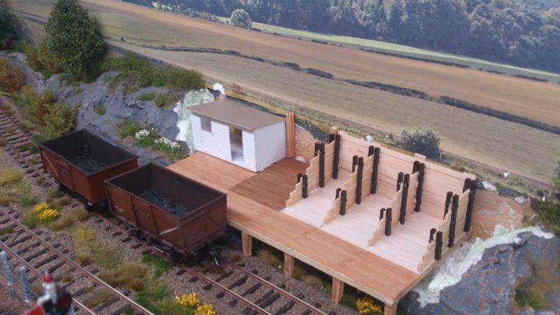

Gister toch een knoop doorgehakt, ook al is het nog maar een maand tot het volgende
optreden in Beekbergen;
Even wat uit m'n mouw geschud, wat vooraf ging aan een beetje hakwerk om de rotswand
weg te krijgen, die verrassend goed bleek vast te zitten  ;D
Laat die kolentrein maar komen, ruimte zat bij de "Coal Merchant"
De onderbouw is van latjes 3x3mm met daarop latjes van billing boats als vloer.
De bunkers zijn gemaakt van ijscostokjes, over de lengte door de midden gesneden.
Als staanders zijn bielzen gebruikt uit overgebleven bielzenmatjes.
Het kantoortje is styreen plaat, hier komt nog een bord op te staan met de naam van
de handelaar.
De opening tussen de bunker en het kantoor wordt nog gedicht middels een hek.
Gr.
Robbert Jan.
Cranmore Road. Brits 1:43,5

« Reactie #399 Gepost op: 08 August 2014, 14:53:28 »
Leuk idee een mooie aanvulling Robbert Jan.
Waarom is de bielzen afstand trouwens verschillend?
Mainline vs. Branchline vs. Yard i.v.m lagere snelheden en/of lagere as last?
Mvg, Michel

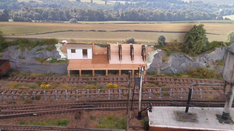

« Reactie #400 Gepost op: 08 August 2014, 18:14:22 »
De bielzen afstand is inderdaad anders i.v.m. de lage snelheid danwel het feit dat
het een opstelspoor is wat niet heel erg veel gebruikt wordt.
Vanmiddag heb ik nog even details op het kantoor van de kolenhandel aangebracht en
een nette poort gemaakt welke de achtergrond mooi afdekt.
Nu dat de basis klaar is kan ik de rotsen aan weerszijden van de kolenhandel fatsoeneren en
de boel weer gaan aankleden, inmiddels heb ik al wel ballast aangebracht om het geheel bij
de rest te trekken.
En daarna natuurlijk nog even wheatheren, kolenzakken, kolen en mannetjes etc etc toevoegen.
Gr.

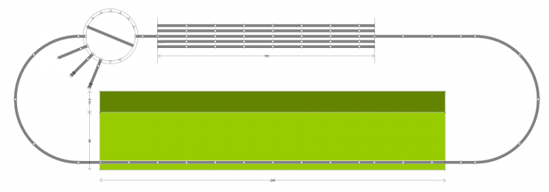

@RobbertJan,
Misschien ben je minder ruimte kwijt dan je denkt.
Wel geef ik je gelijk dat een rondlopende modelspoorbaan makkelijker is voor een tentoonstellingsbaan.
Maar huis geldt vooral woekeren met ruimte - en woekeren met geld.
Onderstaande optie bespaart veel geld, is uiterst compact - kan ook met DCC worden uitgevoerd.
Jij hebt gekozen voor een diepte van 40cm en een lengte van 1,2m per module.
De standaardmaten voor een BNLS-module zijn daarentegen 54,9cm diep en ook 1,2m lang.
Beide maatvoeringen zijn weergegeven in onderstaande tekening.
Wat heb ik hier nu gedaan? Beide bogen hebben een radius van 438mm.
Als je grotere boogstralen wilt wordt de totale opbouw natuurlijk wat ruimer.
Sommige OO-liefhebbers kiezen zelfs voor 600mm. Ook als je het enkel spoor van de fiddle yard splitst
in dubbel spoor net voor het scenerydeel, zal de totale opbouw wat ruimer moeten worden.
Het schuiftableau heeft ruimte voor 5 reizigerstreinen (loc + vier coaches) met een lengte van 1,5m
Langere treinen kan ook, daar is ruimte voor. De afstand tussen de tracks op het schuiftableau is slechts 40mm.
Je hoeft er immers alleen maar voor te zorgen dat de treinen elkaar niet raken.
Verder is een draaischijf van Hornby toegevoegd. Deze is niet alleen betrouwbaar, hij is gemotoriseerd;
erg voordelig en kan eenvoudig omgebouwd worden voor DCC gebruik.
Zoals je ziet is er zelfs ruimte voor het wegzetten van locs.
DCC is in dit geval - ook thuis - aan te bevelen.
Laat de afhandeling van de treinen achter de coulissen maar over aan de computer.
Grzz,
Hans

@Robertjan: Leuke kolenhandel ben je aan het bouwen! (y)  Zal nog wel iets aanpoten zijn voor over een maand. Succes met bouwen! Denk dat ik maar eens kom buurten op Terug naar Toen....
