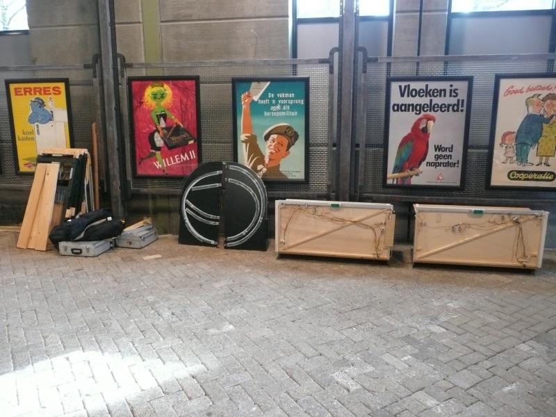

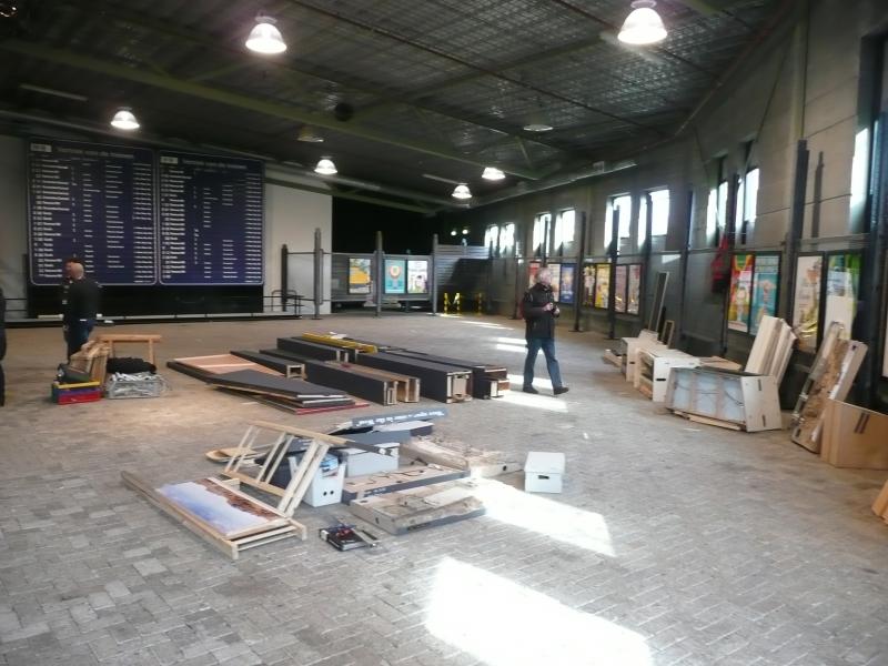

En weer terug van Ot '14, heb het enorm naar m'n zin gehad tussen alle geweldige banen en gesproken met
diverse forumgenoten en kennissen.
Donderdag begon als volgt;
Alle onderdelen bij elkaar gezet, klaar voor de opbouw!
En waar de grijze staanders voor het Mitropa Kasteel liggen moet het gaan gebeuren.
Op de voorgrond "Once upon a time in the west" van Jaap en rechts Oosterbeek Hoog.

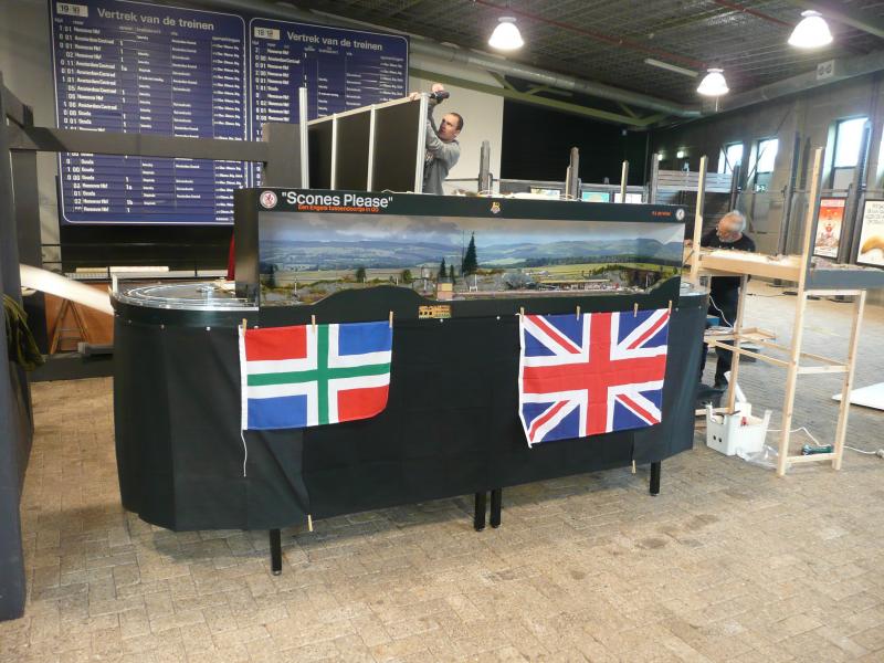

Tussen alle opbouw geweld door, stond m'n baantje in no time at all, korte tijd later
reden de eerste treinen al

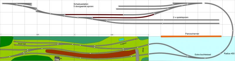

Ik ben wat aan het plannen geweest en heb een nieuwe opzet gemaakt voor het schaduwstation en de sporen
die daar naar toe leiden, de mogelijkheid voor een keerlus is bekeken maar wordt niet tot uitvoering gebracht.
Dit omdat er maar éénzijdig gebruik gemaakt van kan worden, na één passage kan er niet nog een keer door
gereden worden om de trein weer te keren, dan zou ik 2 keerlussen moeten inbouwen, daar is de ruimte niet voor.
Gr.
Robbert Jan.
Cranmore Road. Brits 1:43,5

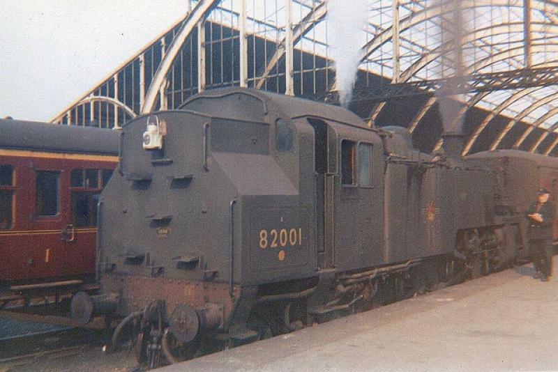

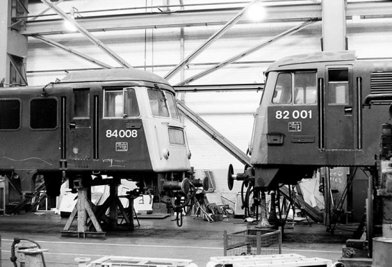

Even een reactie op de foto van de 82001 die op het gekante spoor in het station staat. Ik heb hem als buroblad in gebruik, werkelijk schitterend. Op Google even gezocht naar de 82001, maar zoals je ziet halen die het niet bij de foto van jouw. Ook blijkt dat ze zich niet altijd zo strak aan de nummering houden, want er is dus ook een moderne versie van een 82001.
De 82001 op deze foto is denk ik met pensioen.
Hier nog volop in bedrijf, maar een wasbeurt zou geen overbodige luxe zijn.
Een moderne versie 82001.
RobbertJan
Berichten: 3550
Mcn NSR Groningen.
Re: "Leek Junction" Een Engels tussendoortje in 00
Reactie #387 Gepost op:
24 March 2014, 11:23:33 »
Mooie platen!
Apart om te zien dat de stoomloc uiteindelijk is geëindigd in een e-loc
Ik heb nog even wat gepuzzelt met de keerlus, het kan wel maar ik ben bang dat de
lengte van het spoor niet voldoende is om er een automaat in kwijt te kunnen.
Er zal nu een treinstel bestaande uit 4 bakken op willen, de maximale spoorlengte is
ongeveer 1,40 meter.
In totaal komen er 3 extra wissels bij ten opzichte van wat er nu ligt, en een aantal meter extra spoor.
Gr.
Robbert Jan.

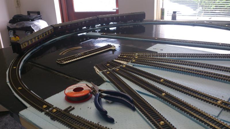

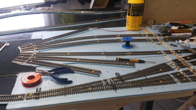

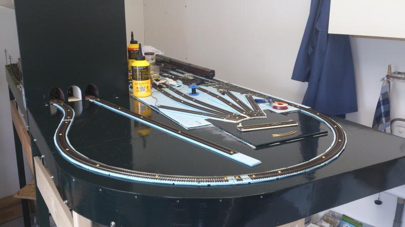

Maar eens even een update, ik ben verder gegaan met het uitwerken van de uitbreiding
van het schaduwstation, er is nu 60cm meer opstelspoor beschikbaar op de 4 sporen in
het schaduwstation.
De bak met de boog welke van de modulebak naar het schaduwstation is met 60cm vergroot.
Ik heb er een plaatje multiplex tussen gezet, onderstaande foto's zeggen echter meer dan text;
Nu is de boog ook een stuk ruimer geworden, zodoende kan alles er fatsoenlijk door rijden
zonder aanpassingen aan het materieel.
De wissels zijn ook naar de andere bak verlegd, deze zijn nu middels een stekker verbonden aan
de modulebak, alles werkt weer naar behoren
Oja, 9 bak overgangen! allemaal netjes uitgelijnd!
