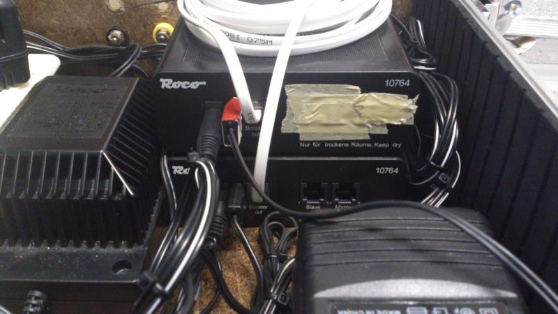

Ook heb ik het afgelopen weekend een eerste test gedaan inzake de toevoeging van een booster.
Ik was er toch wel achter dat de enkele versterker met 52vA voeding het moeilijk had en daar moest wel wat aan gebeuren.
Na wat zoeken op het forum bij een oud draadje van Karst uitgekomen, daarin wordt beschreven van een versterker
van roco 10764 ook als booster is te gebruiken, echter mag er dan geen multimaus aangehangen worden.
Ik had nog een roco 10764 liggen voor het testbedrijf (ook met 52vA voeding), dus die maar eens voor deze test gebruikt.
Als eerste heb ik het schaduwstation geheel gescheiden van de rest van de baan, alsvorens de booster aan te
sluiten eerst de polariteit gecontroleerd, en daarna alles aangesloten.
Bij de lokale elektronica handel heb ik een verbindingskabel voor de versterker -> booster laten maken voor €2,50
de enige kostenpost in dit verhaal  ;D
Uiteindelijk alles ingeschakeld, kortsluittest gedaan  (y) en rijden maar, perfect en 2 dagen zonder problemen gedraaid.

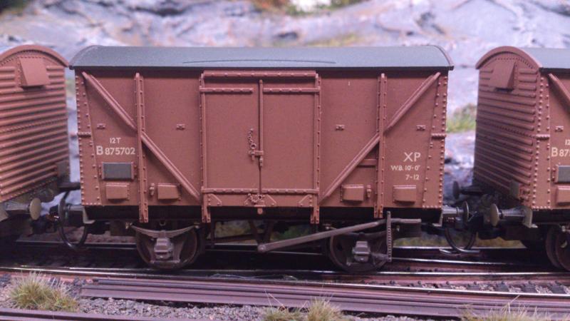

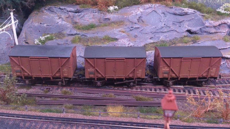

Ik heb nog een paar plaatjes gemaakt van de nieuwe aanwinsten van afgelopen weekend;
Alle drie met ander bedrijfsnummer  (y) daar wordt ik wel happy van.
Gr,
Robbert Jan.
Cranmore Road. Brits 1:43,5

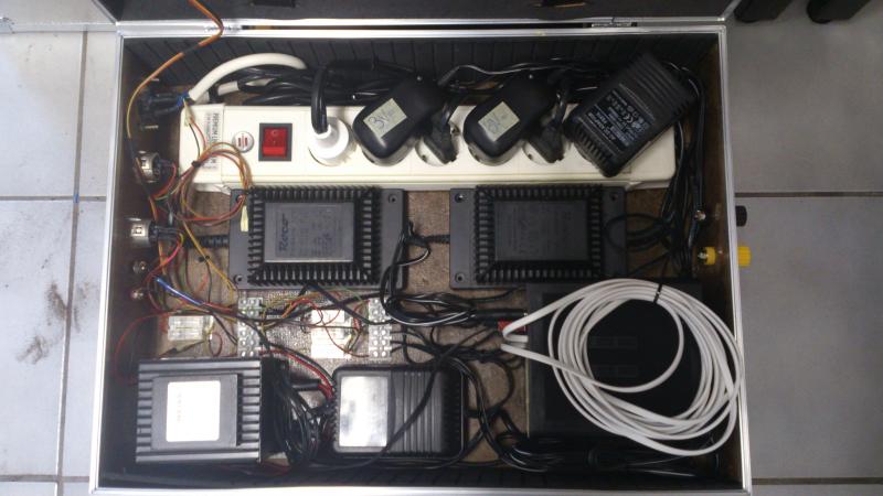

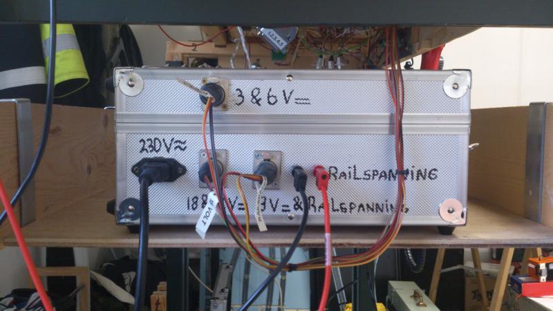

Vandaag ben ik nog even aan het knutselen geweest in mijn electronica koffer, om zo alles netjes
te maken voorafgaande aan Houten digitaal op de 13e december.
Allereerst een aantal zekeringhouders en kroonstenen verplaatst, daarna de 2e roco voeding
in de koffer geplaatst en de bijbehorende versterker. (welke als booster dient voor het schaduwstation)
Kan dat, ja zie dit draadje van Karst: http://forum.beneluxspoor.net/index.php/topic,13491.0.html
De koffer:
Deze staat normaliter onder de baan, dus niet zichtbaar opgesteld.
Hierop zitten alle aansluitingen middels stekkermateriaal van JR Neutrik en de enkele bananenstekker.
De ingewanden van de koffer, diverse voedingen, voor elk voltage één eigen om zo het gebruik van weerstanden te vermijden.
2 maal een Roco 10764 versterker, waarvan de bovenste als booster voor het schaduwstation, daar op mag geen
multimaus worden aangesloten, dus de poorten zijn afgeplakt.
Alles is getest en in orde bevonden  (y)
Gr,
Robbert Jan.

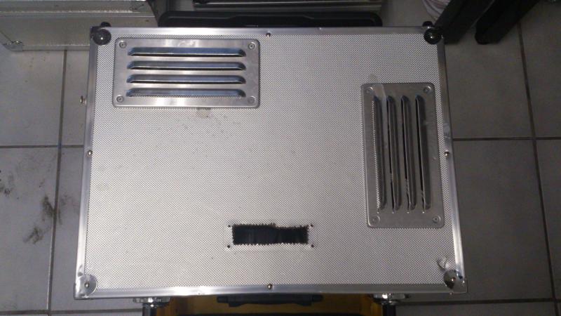

Fraai samengebouwd in het koffertje, Robert Jan. Zeker erg praktisch om mee te nemen en aan te sluiten op de baan.
Heb je ook gekeken naar de warmte-ontwikkeling in de koffer. Zo te zien heb je geen koelgaten / roosters. Je hebt alle 'warme' componenten bij elkaar in een gesloten kast.
Sander
RobbertJan
  • Berichten: 3550
  • Mcn NSR Groningen.
Re: "Leek Junction" Een Engels tussendoortje in 00
« Reactie #449 Gepost op: 21 November 2014, 16:25:11 »
Het wordt inderdaad wel lekker warm in de koffer, daarom zitten er ook roosters in het deksel  (y)
De opening is voor de doorvoer van de master -en slave kabels van de multimaus, hier zat eerst
een Lenz adapterplatine in maar deze schiet met 1 aansluiting gauw te kort en is niet geschikt
om een master op aan te sluiten.
Gr,
Robbert Jan.
