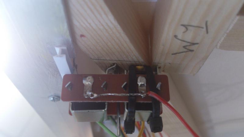

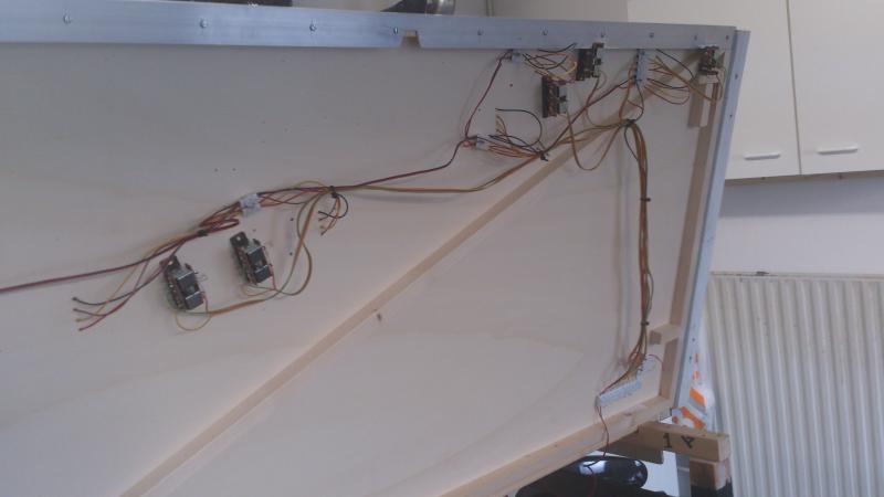

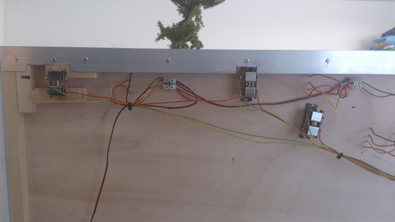

Zo,
Een paar plaatjes van de wisselspoelen onder het schaduwstation;
Alles netjes bedraad richting 1 punt, alhier komt een com-stekker uit een oude Pc.
hier kan dan het bedieningspaneel op ingeplugd worden.
Als het niet zo kan als dat het moet, dan moet het maar zoals het kan.
Niet echt een fraaie oplossing, maar effectief!

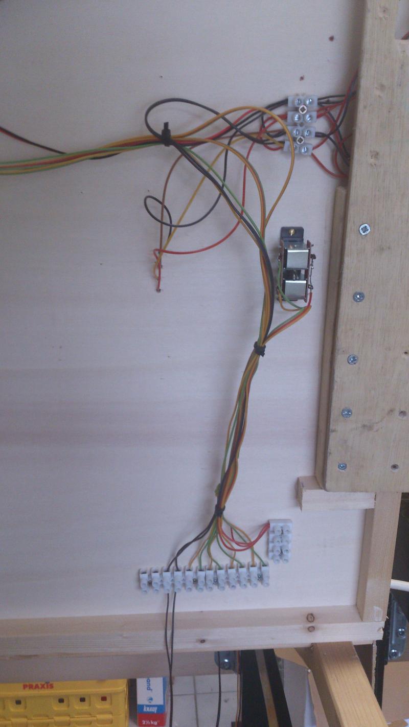

Het 2e gedeelte van het schaduwstation, ook hier zit een wisselspoel op een aparte manier
vast, 2 tywraps met een schroefje en ringetje op de bak bevestigd, daarna de wisselspoel
op z'n plaats gefrot en de tywraps aangetrokken.
Ook hier, ziet er niet uit, maar effectief is het wel, het kon overigens ook precies wand de
pen die in de stelbalk van het wissel valt zit er goed en wel net in.
En ook hier komt alles weer bijelkaar, vanuit hier komt ook een kabel naar de besturing.
De overige bedrading, zwart en rood, is voor de railspanning.
Gr.
Robbert Jan.

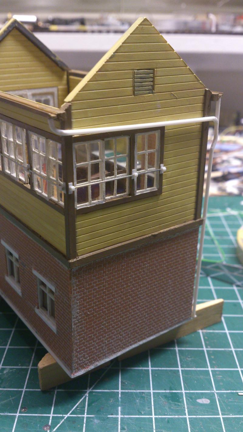

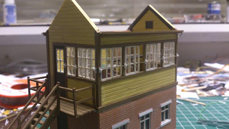

Vandaag lekker aan het aan rommelen geweest met diverse zaken, o.a.
- 2 MT voorloopstel aangepast, wederom, deze liep klem bij het tender voor rijden.
- 3 MT voorloopstel aangepast, wederom, deze liep klem op de trappetjes achter
   de bufferbalk (deze zijn niet gemonteerd af fabriek, eigenlijk alleen voor ruime bogen)
- Binnenverlichting van het stationsgebouw vervangen, deze had ik per ongeluk opgerookt.
- 2 rijtuigen voorzien van symoba mechanieken, binnenkort binnenverlichting inbouwen.
En nog wat kleine frutsels, maar ook het seinhuis heb ik verder aangekleed;
Stangen voor de ramen langs gemaakt, dit is een stuk 0,4mm nieuwzilver met styreen
houders, rond 1mm en daarin een 0,5mm gaatje geboord.
Tevens de regengoten voorzien van regenpijpen, deze worden nog zwart geschilderd.

  • Berichten: 7375
Re: "Leek Junction" Een Engels tussendoortje in 00
« Reactie #369 Gepost op: 15 January 2014, 17:15:08 »
Daar had ik deze dag ook wel voor willen gebruiken.
Mooi die extra details. Zwarte regenpijp? Zijn ze per
ongeluk niet net als in Zweden diep donker bruin? Daar
moest ik 2 keer kijken voor ik het in de gaten had.
 (y)
Mvh Steef
RobbertJan
  • Berichten: 3550
  • Mcn NSR Groningen.
« Reactie #370 Gepost op: 15 January 2014, 17:18:39 »
Ligt er aan of ze van gietijzer of terracotta zijn, dat verklaard het verschil in kleur.
Heb gekozen voor de gietijzeren uitvoering, gezien alle setjes van ratio of slaters
ook zwart zijn.
Heb de regenpijp net zwart gekwast, ziet er niet verkeerd uit.
Gr.
Robbert Jan.
Cranmore Road. Brits 1:43,5
