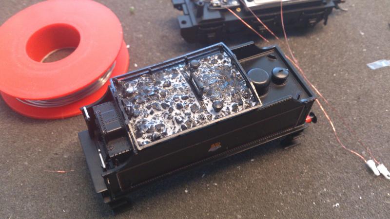

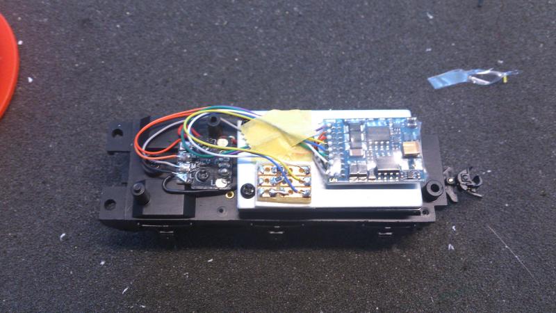

de Midland Compound, Pannier tank en een 2 tal Mk1 rijtuigen waaronder een restauratie.
Tender, de printplaat met 21mtc aansluiting verwijderd en de decoder rechtstreeks op
het 2e printplaatje gesoldeerd, hierop zit ook de stekker die de tender met de loc verbind.
Daarna het kapje onder handen genomen, de losse onderdelen geplaatst, o.a. de
ontluchters t.b.v. het rijdend waternemen en een stook gereedschaps beugel houder ding.
En uiteraard echte kolen op de tender, het adhesie gewicht wat met de nep kolen verloren
ging is in de tender aangevuld met een plak lood.
En uiteraard een paar gaatjes voor de lantaarns, de configuratie levert het seinbeel A op
wat inhoud; Express Reizigerstrein.

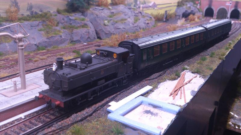

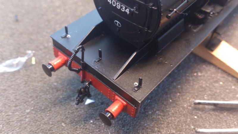

Vanmiddag nog een ander machientje klaargemaakt voor dienst;
0-6-0 Pannier Tank, wat hebben we gedaan;
Smd ledje in een lantaarntje gefrot, 2 ledjes in de cabine, printplaatje met
weerstandjes voor het vergemakkelijken van het aansluiten en een
decodertje er in. Dit keer een Lopi V3.0 welke ik nog had liggen.
Een leuk setje en ruim voldoende voor dit locje welke zeer netjes rijd!

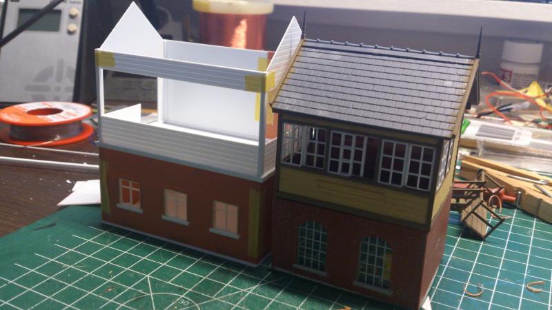

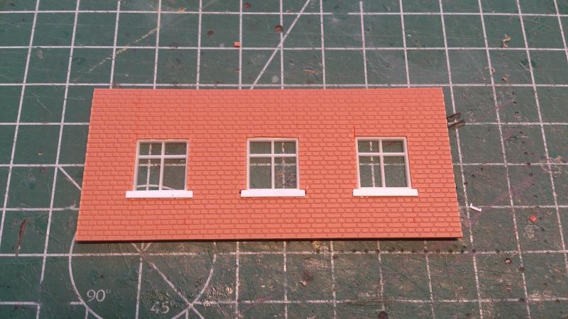

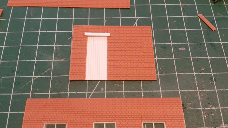

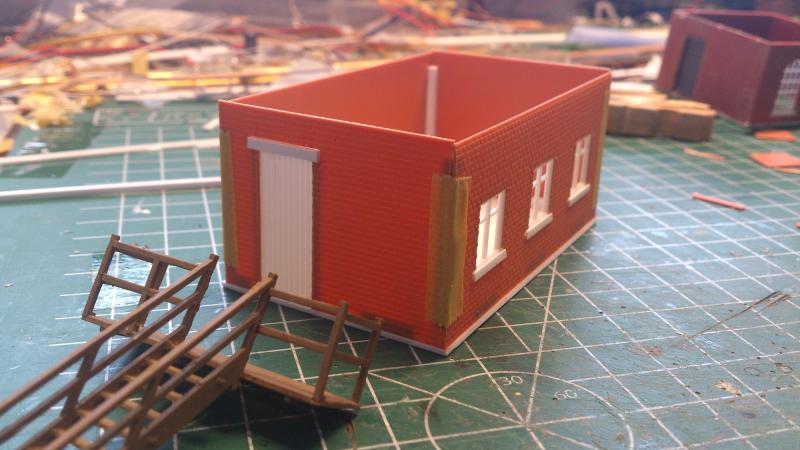

Vandaag wat kolenwagentjes gewheathered, tussendoor nog wat gefreubeld met styreen;
Muurtje aan de spoorzijde.
Deur aan de zijkant.
En nog 2 muurtjes zonder ramen of deuren, bodemplaatje en daarna
alles netjes onderling verlijmd.
De balustrade en trap zijn uit een kitje en worden hergebruikt.

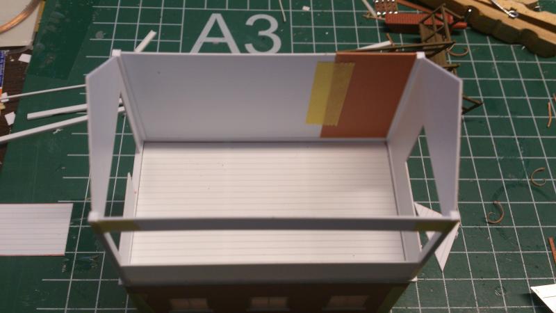

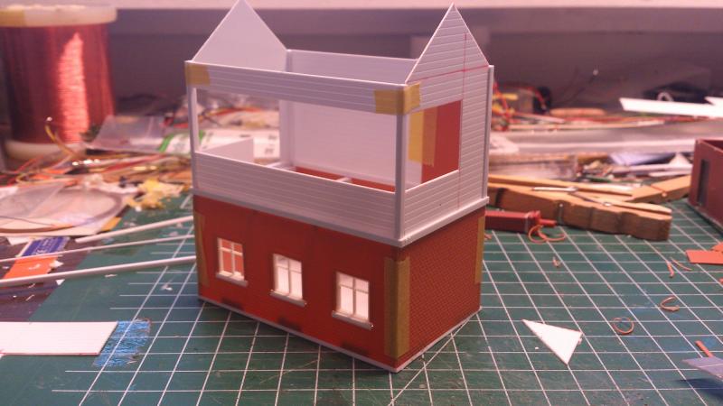

Hop, muren uitgesneden en geplakt, het begint al meer te lijken op, een seinhuis!
Een vloertje er in, deze ligt compleet los op de balken er onder, wel zo makkelijk
wanneer ik alles ga schilderen, en voor het opbouwen van het interieur.
Voor en na, Een Ratio kitje en het nieuwe seinhuis.
Waarom? het kitje van Ratio is meer schaal 1:87 dan 1:76, en dus te klein....
Een leuk stukje zelfbouw misstaat ook zeker niet, geheel in de stijl van het
stationsgebouw compleet "custom"
